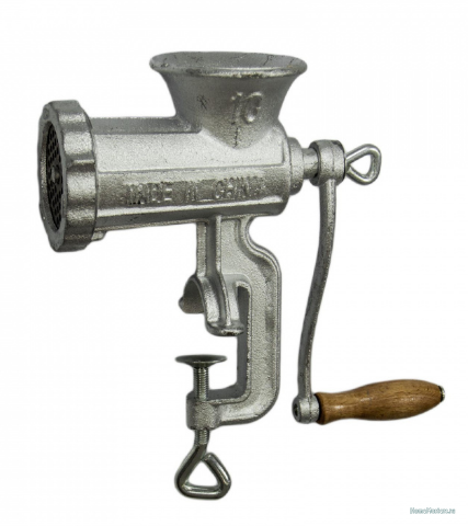

Обрати внимание на старые мясорубки😁, если "голову" отпилить получится не плохая струбцина с двумя ножками. Правда толстые детали не захватишь, но где то и сгодится.

Паша! Ну, ты выдал! Так эта "струбцина", она же не скобой напротив, а с распростёрыми ножками получается. Ей что-нибудь гнуть, мять, править, колоть можно. Иной раз на уши встаёшь такое организовать. А тут готовое. Презанятненько!
@pavlik123 Я про такую

Ну да, обычная мясорубка. Насчёт гнуть даже не подумал. Как струбцина с двумя ножками, да ещё если подкладочку под ножки положить, то кое-где полезней обычной струбцины выйдет, ну как бы если надо поставить рядом две, то мясорубки хватит одной. Ну вобщем то идею мясорубки можно воплотить самоделкой более крупного размера. Ну это так, просто как идея, возможно оно и нафиг не нужно.
А теперь объясняю почему, нафиг, нужно :)
При сварке делается поводка. Сварить с минимальными поводками без всяких чугунных плит - искусство. Представь, варишь ты ножку к перекладине. Букву Т делаешь. Так вот, перекладина после сварки обязательно будет "грустная". В таких случаях делаю небольшую преддеформацию. Но тогда может получиться "весёлая". Нормальной её делаем накладкой дополнительного шва.
Мясорубка для такой цели не очень сгодится. Но специальная самоделка будет в самый раз. Букв Т частенько варить приходится и каждый раз разводится струбцинный огрод.

@pavlik123 проблема не в быстропривинчиваемости мясорубки. Проблема в ручных усилиях в процессе измельчения мяса. Почти наверняка у тебя один диск с дырками. А у меня 2. Второй диск с мелкими, а первый с очень крупными. Мясорубка проглатывает первым диском говядину из стратегического запаса СССР любого сорта. А вторым дорубает в мелкую субстанцию.
На роторный из комплекта кухонного комбайна не соглашайся. Он измельчает продукт в пасту со сметанной консистенцией. Там никаких вкусовых переживаний - жевать там нечего.

Я конечно всё понимаю, но чтоб мясорубку в струбцину превратить, при всем то много обилии последних в магазинах, и цены приемлемые .
Пожалуй перебор это
