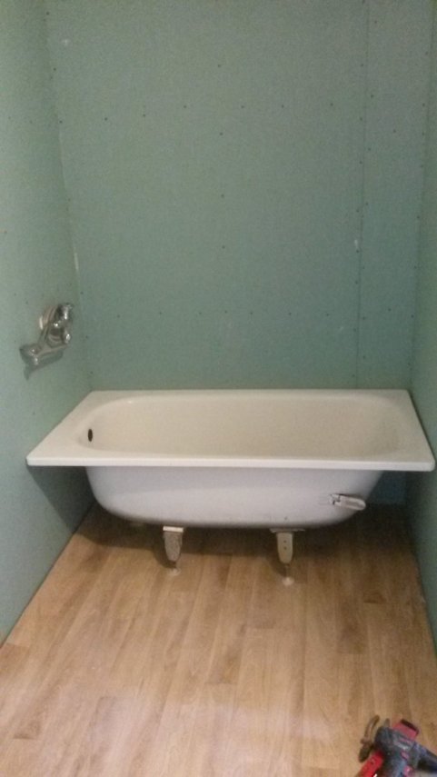

  1. Ну в деревянном доме плитка не особо практично....а линолиум само то....к сожалению финальных нету фоток...и там живут уже люди...фотать не совсем удобно... Косяков нету...все четко)....а мне одному норм...надеяться не на кого...музыку включил да делай потихоньку......

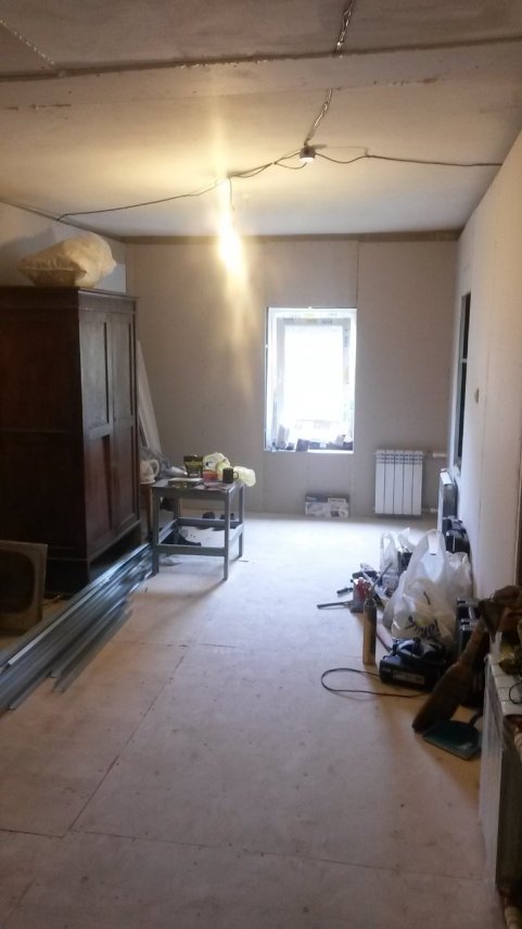

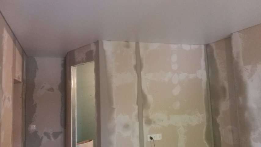

  2. Ну как то так..в итоге отличная гостиночка....живи балдей..жди сноса..).Всем добра..

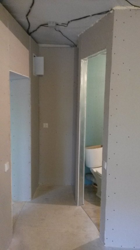

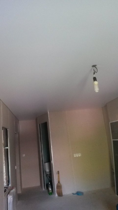

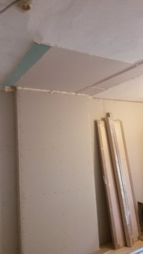

  3. Ну вот в принципе фоток больше и нету  ...зашито все гипсом...вставлены окна...натянут потолок...все просто

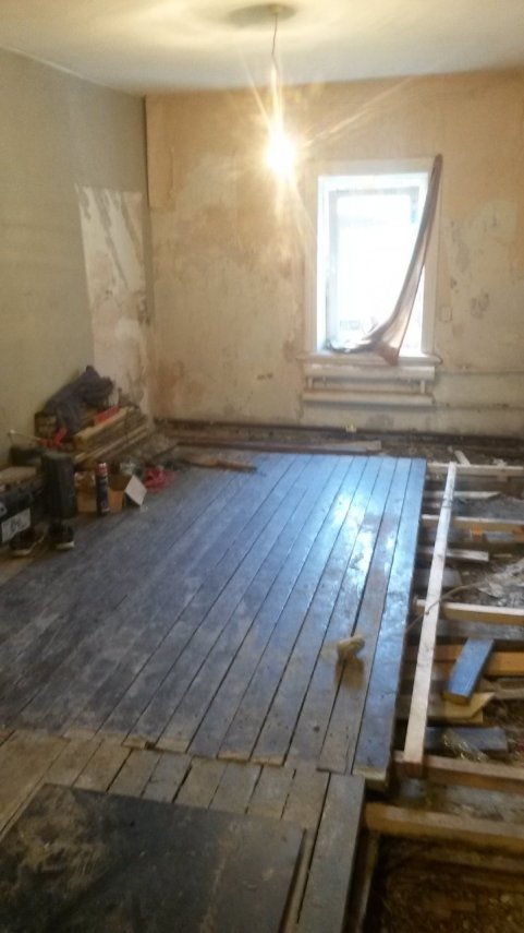

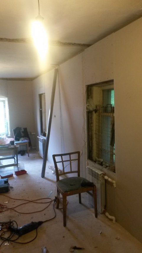

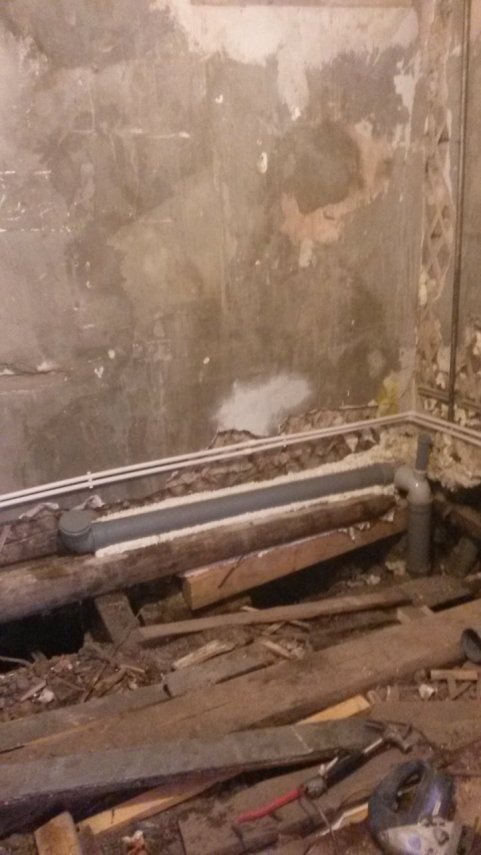

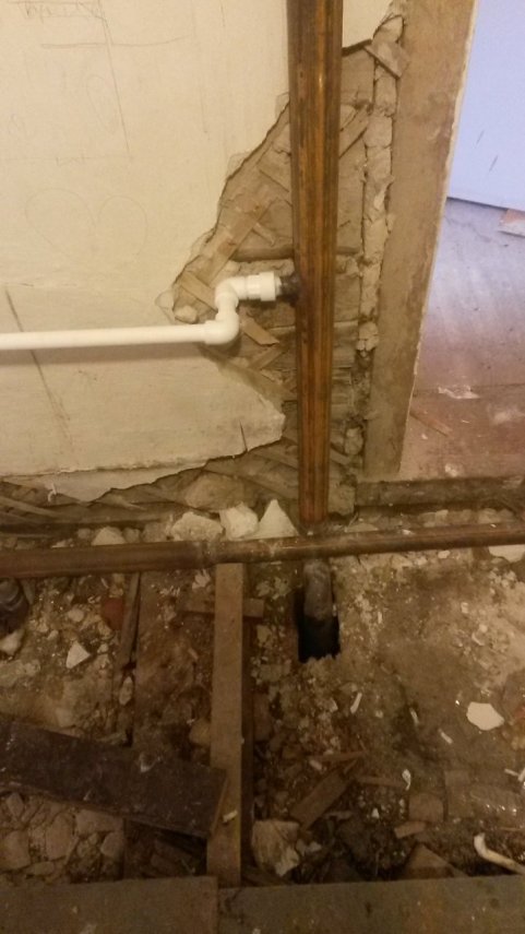

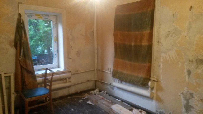

  4. Так же был и везде вскрыт пол ...выровнены лаги... Была сварена новая система отопления...Заодно была привезена фанера и доделан пол ...и начат монтаж профилей...

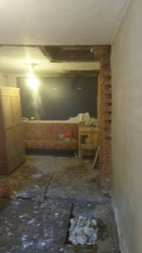

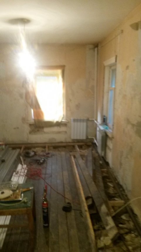

  5. Полы были очень кривыми...и прошлые хозяева их как то пытались выравнивать...все убираем...нафиг) Добрались до старых лаг...все было укреплено выровнено...заодно сделана канализация....

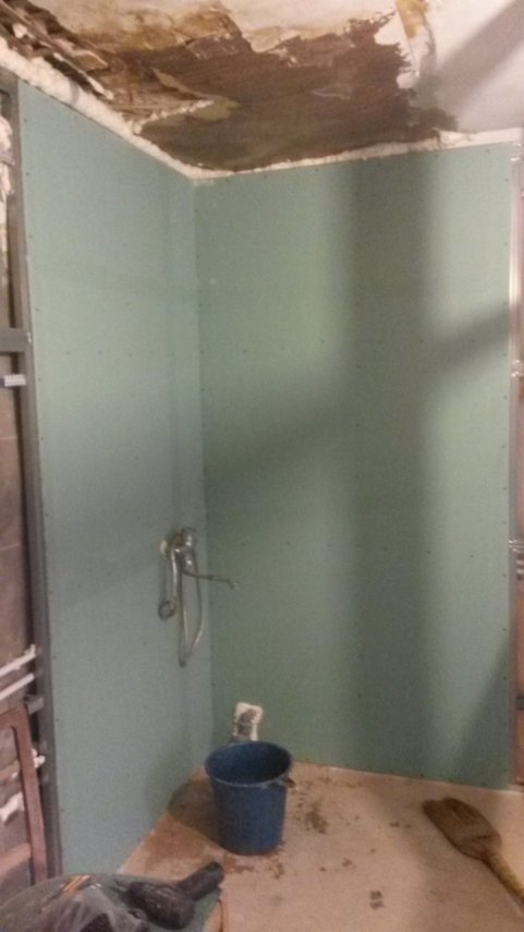

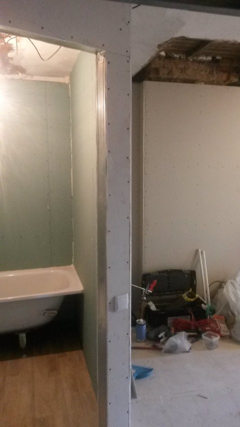

  6. Расскажу как ремонтировал очередной "сарайчик"...К сожалению финальные фотки были утеряны...планировалось видео до и после..но не получилось как хотел...а сейчас там уже живут и дофотать не получится....по этому буду краток)...но хочу заверить что вышло очень даже хорошо...И так ...квартира 23 кв.м. деревянный дом..первый этаж..отдельный...

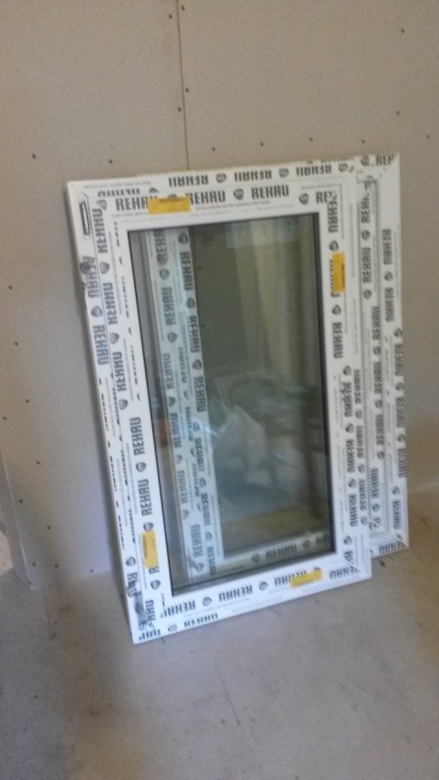

  7. Все сделано четко...) не особо люблю отделку...я больше по окнам.... Правда сам один..все...кроме разгрузки и подьема некоторых материалов...До супер мастера еще далеко сказали в предыдущем сообщении....)...
  8. а какие этапы...оторвать старые...вырезать такие же новые..сперва вставляем верхний..потом бока..запенить за ними возле окна...выставить по уровню с помощью скотча и запенить между панелью и стеной....швы замазать жидким пластиком...приклеить финишные углы...вот и все.....
