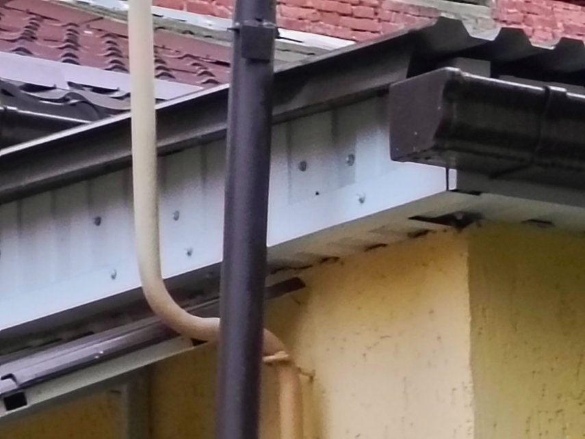

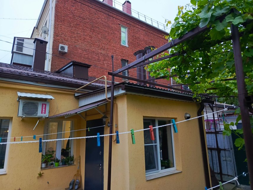

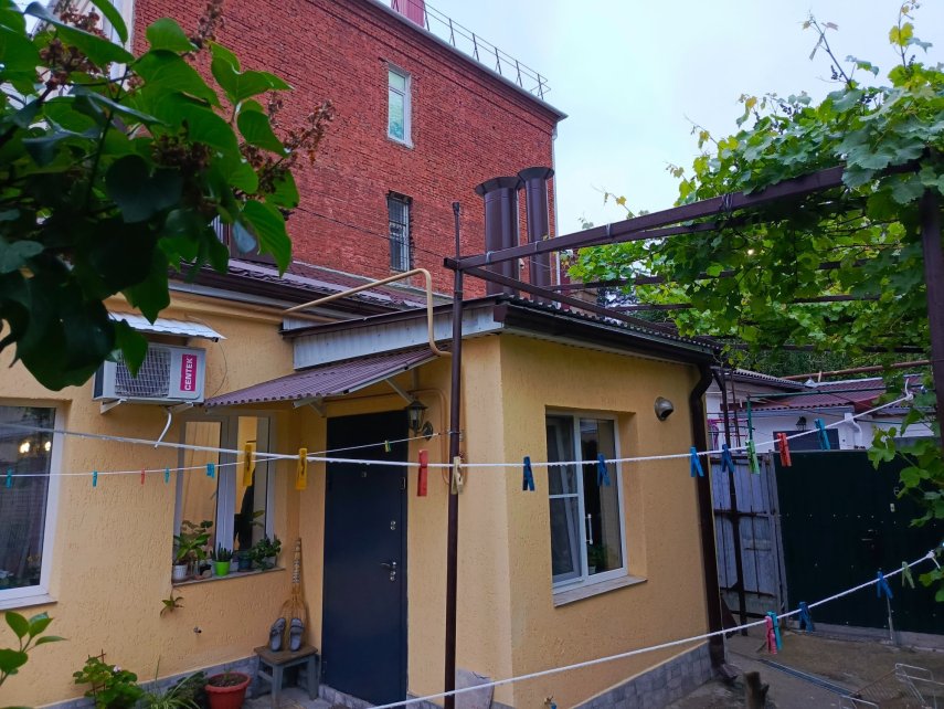

  1. А торцевая планка думаете не поможет? Козырек это конечно сильно сложнее.

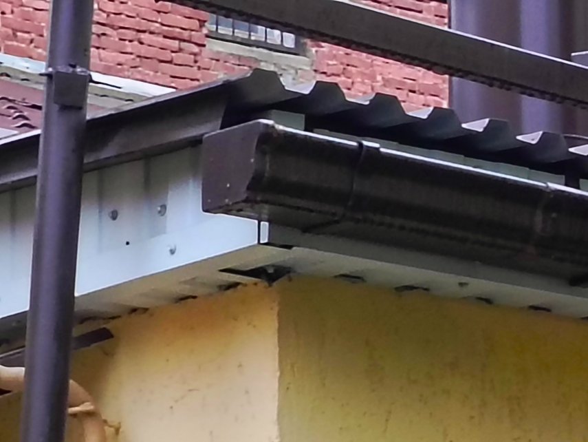

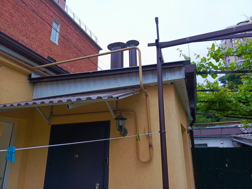

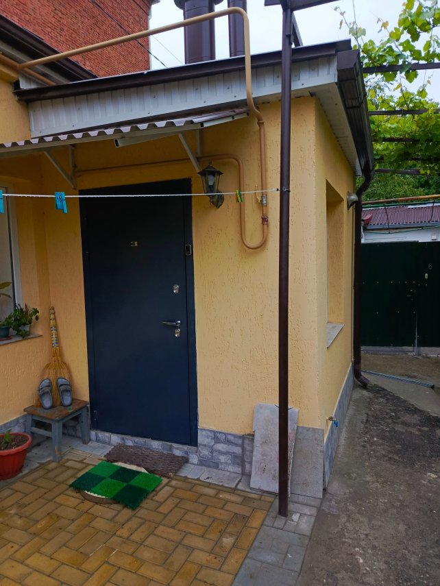

  2. Добрый день! Мокреет стена с боковой части крыши (где дверь на фото), внизу до высоты 30 см от пола (на фото закрыто приставленной плиткой). Не понимаю, то ли капли срываются с края крыши и мочат стену, то ли это косой дождь. Нужно, чтобы грамотн...

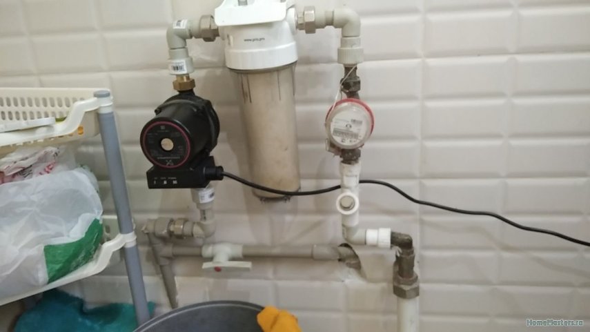

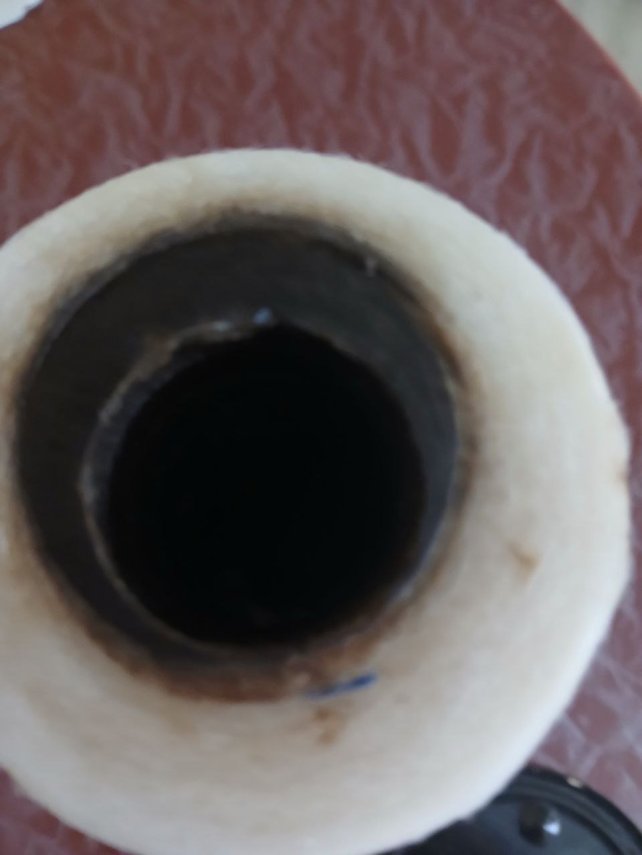

  3. Приходил человек, крутил винт спуска воздуха на насосе, - не помогло. Разобрал фильтр, заменил картридж - заработало. Картридж заменён месяц назад, вода не грязная. Фильтр ватный. Есть подозрение, что из за того, что насос установлен после фильтра, то он как бы всасывает вату в себя и забиваетвыпусное ...
  4. Добрый день! Падает напор воды после насоса на водопроводной воде. Водопровод центральный, но давление для колонки маленькое поэтому поставил насос. Иногда работает по 4 месяца без проблем. На новый год поменял фильтр и спустя месяц вода течет тонкой струйкой. Помогает спуск воздуха винтом на насосе. Подскажите...
  5. Может есть какой-то насос, который не завоздушивается при отключении воды?
  6. Фильтр колба стоит до насоса. Думал, что он забивается, но оказалось дело ни в нем.
  7. И вот теперь не знаю, что с этим делать. Я конечно винт открутил, воздух спустил, но на сколько этого хватит и какова причина этого завоздушивания - отключения воды или что то ещё, не понятно. И как победить это тоже не понятно. Через неделю уеду, а ...
  8. Живу я в общем в другом городе, поэтому дистанционно причину определить не мог. Но вот приехал и с порога, все понял. Насос завоздушивается. Раньше работал тихо, а сейчас весь журчит как ручей. И напор соответственно очень слабый. Может даже слабее чем на входе....
  9. Как думаете, если погрубее фильтр поставить, котлу не хуже будет или лучше не надо?
  10. Измерять нечем. Когда котел подпитываешь, если напор более -менее нормальный, на котле показывает чуть меньше 1 атм - без насоса. С насосом повысил давление до 1,5 атм. и закрыл клапан, дальше не повышал Но думаю, до 2,5 атм накачал бы насос. А вот когда, напор слабый, то даже не...
  11. Поменял картридж. Грязивик был немного грязный, не критично.
  12. Поменял, как это началось. Где-то 5 июля. Стало лучше, напор стал заметно лучше. 2 недели поработало и опять иногда напора не хватает. Но уже конечно не так, как до замены фильтров. Гораздо реже. Стоит грязевик, потом колба 20 микрон, потом насос. ...
