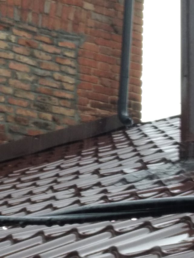

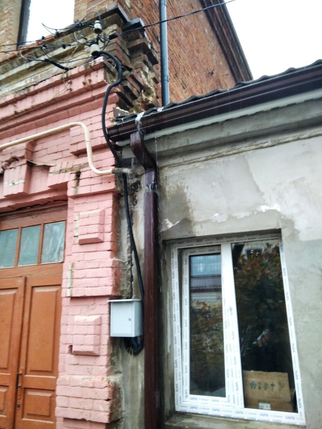

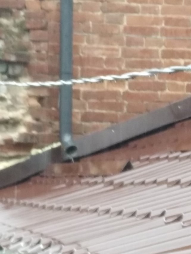

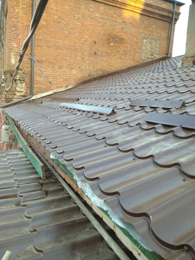

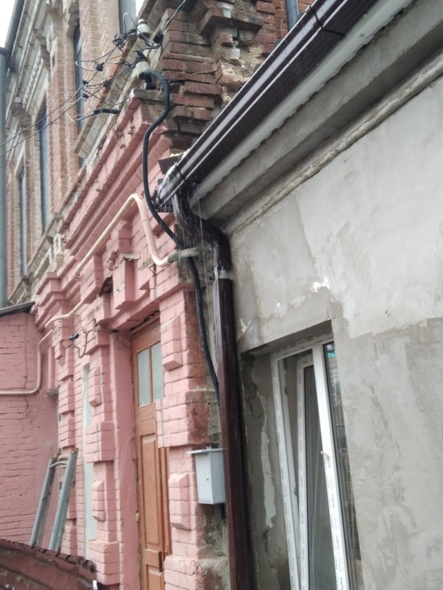

Слив воды из трубы с верхней крыши на нижнюю
Masteroff ответил(а) в теме раздела Ремонт и строительство
Ну там на верху есть у них желоб, получается просто из этого места трубы которые вниз идут убрать и перенести их на смежную сторону подключив в этот же желоб?... -
Так что думаете, вынос металлочерепицы над этим местом на 1,5 - 2 плитки (т.е. создание козырька) исправит ситуацию? -
Нет, там скаты со всех 4-х сторон и желоб у него по всему периметру. Просто раньше дома были без ремонта, крыша шиферная и на это никто внимание не обращал. А сейчас сосед крышу поменял, а водостоки оставил той же конфигурации... -
	Добрый день! С прилегающей стены, с крыши 2-этажного дома на мою крышу организован слив воды из 2-х труб диаметром 100 см в одну линию, с краю стены. Мой желоб (меньшего диаметра не справляется). При уровне дождя примерно 4 балла из 10, ка...
