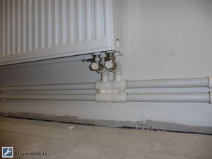

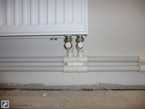

  6. То это верхняя подача которую тут пока не обсуждаем. Всё ясно, есть только одно желание - показаться правым. Собственно нижняя подача только с конвектором может работать в штатном режиме. В остальных случаях будет колхоз, под каким соусом это не подавай....
  7. Только народу уже нормально так подключено и жалоб пока нет. И что-то мне подсказывает, что грязь, которая сможет осесть именно в данном повороте осядет где-то в другом месте раньше этого изгиба. А та взвесь которая находится в теплоносителе оседает где попало, независимо от изгибов....
