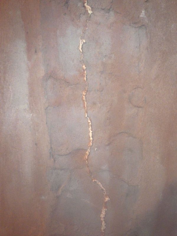

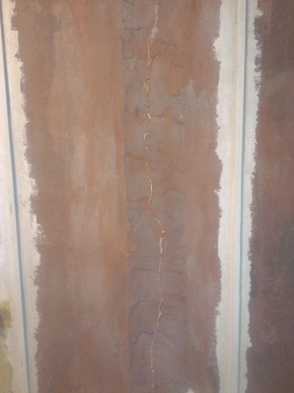

  8. примерно через две недели образовались две горизонтальные микротрещины длинной 20 см над швом и длинной 70 см почти на всю ширину полосы штукатурки. На соседней полосе штукатурки где не было мет сетки трещин нет....

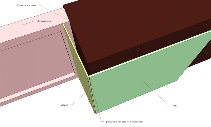

  9. а если вместо жидких гвоздей закрепить ГКЛ, а сендвич приклеить к ГКЛ на пену?

  11. konstsch

  13. Вообщем было все проделано, по схеме с вытяжной сеткой. Сетку повидимому нужно было взять чуть толще чем я взял. Результат не скажу что идеален, но неплох. Есть небольшая горка на месте где полистирол, т.к. сетка повидимому чуть чуть ходила, а на сдир я сильно пр...
  14. 1. Штробу почти не реально, как написал выше бетон адский. 2. Слой пенополистирола в 25-50мм не реален.

  17. с пенопластом/пенополистиролом очень интересно, только вопрос если пристрелить сетку нечем, то что можно сделать? речь идет о гипсовой штукатурке? на что клеить пенополистирол?
  18. Необходимо оштукатурить стену где по центру стык панелей дома. Стык видно на фото, думаю что стык имеет небольшую подвижность, хотя трещинка не более 1-1.5мм. Трещинка запенена. Бетон между плитами адский, перфоратор еле еле его берет. Слой штукатурки необходим от 5 до 20мм. Как лучше ошту...

  20. Безяев не в тему Если бы гкл крепилась к стене на прямую,а не через профиль тогла ГКЛ=штукатурка, а так абсолютно разные вещи
  21. уголков нет нигде ПВХ+штукатурка+сетка=никаких трещин
  22. согласен, но больше люблю сэндвич. и на всех остальных окнах сэндвичи,- хочется однотипности
  23. Вот собственно эскиз. Интересует именно примыкание. Если бы ставить уголки пластиковые то вопросы бы отпали сами, но не нравятся мне эти уголки.
  24. Откосов еще нет, как и окна я про то как сделать примыкание будущих ГКЛ и Сэндвич может есть фото
