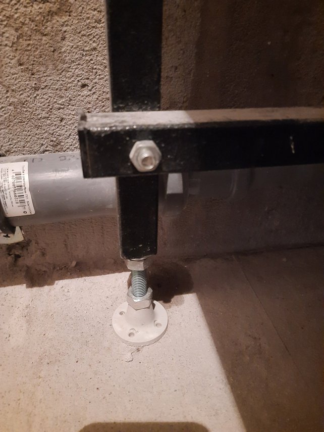

  1. Наконец-то. Когда у человека проблема с пониманием написанного, он не видит разницы между пересборкой имеющихся труб и покупкой новых (что подразумевает поездку, распил, обработку, подгонку и риск попасть на точно такие же по геометрии трубы)....
  2. Да ладно??? Спасибо, капитан очевидность! Как же, по-вашему, я собиралась менять резинки? ( "Если после замены резинок проблема все равно останется...") И где я вообще писала, что я не собираюсь разбирать конструкцию?...
  3. Я спросла в теме, чем можно загерметизировать соединение ИЗНУТРИ. К чему ваши язвительные замечания о колхозе, обмазывании силиконом и обматывании трубы пакетиком? Я никогда ничего подобного не делала и не считаю это подходящим решением ни для моего ремонта, ни для чьего-то другого. Модераторы, пожалуйста, обратите вним...
  4. @Ван Хамство - это писать топикстартеру, что он "пихал без ума" и что его ремонт - колхоз. В отношении меня я от вас это слышу уже не первый раз. Цель форума - помогать и обсуждать варианты, а не оскорблять автора те...
  5. Господин Ван, вы не могли бы больше не комментировать в моих темах, пожалуйста?
  6. Я знаю, что нужно сделать и что сколько стоит. Это для вас сложностей ноль, мне трудно каждое лишнее движение. К тому же я приеду всего на неделю и на покупку других труб должна буду потерять не меньше, чем полдня. А вдруг новые трубы то...
  7. Мне не проще. Вопрос, можно ли чем-то загерметизировать. А как это - невысыхающий? И еще про него в отзывах пишут, что он очень жесткий... С уклонами всё в порядке, везде вниз, выставляли по лазерному уровню. Какая смазка?...
  8. @bagayama Нет, стойка вообще ни при чем, она трубы даже не касается. Тем более, что "Второе место, где течёт, просто дальше по трубе в сторону стояка. Там 50-я труба входит в 50-е же колено 45 гр." Трубы в Леруа покупала, вот ссылка...
  9. @bagayama Я там буду только дней через 10. Вот одна фотка. Второе место, где течёт, просто дальше по трубе в сторону стояка. Там 50-я труба входит в 50-е же колено 45 гр....
  10. Подтекает соединение на 50-й трубе, которая идёт от слива ванны. Если после замены резинок проблема все равно останется (есть сомнение в геометрии самих труб), посоветуйте, чем можно загерметизировать соединение изнутри, и желательно, чтобы недолго сохло. Снаружи ведь нежелательно мазать?...

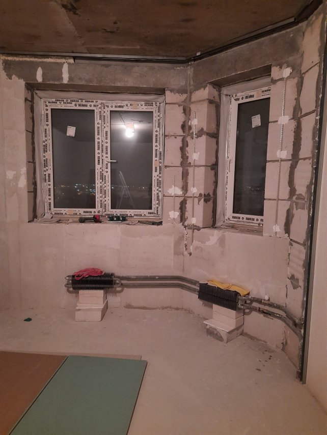

  12. @Technik-san Наш застройщик банкрот, он даже не сделал ремонт тем, кто купил квартиру с отделкой, в результате люди делают за свой счет, хотя уже однажды заплатили за это. А мой эркер уже почти весь запенен и заштукатурен....

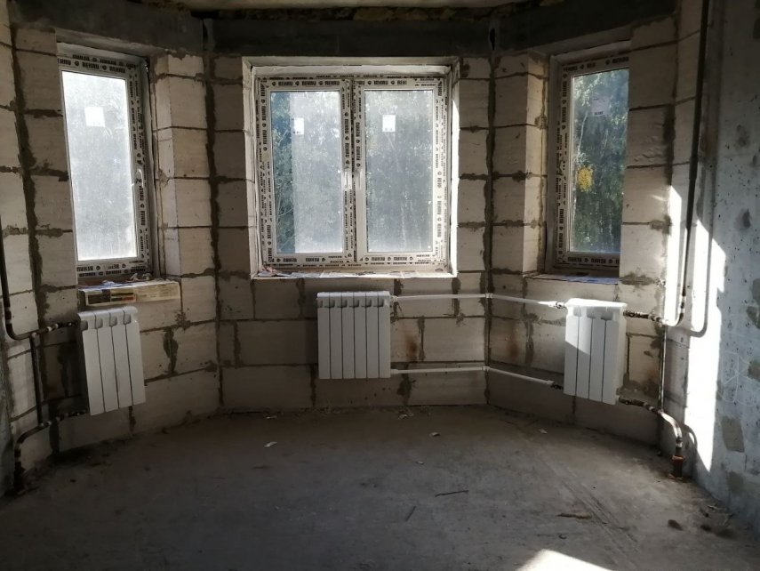

  15. А если на трубе, ведущей ко второму радиатору, диаметр увеличить? (от тройника до радиатора)
  16. Я не говорю, что нужно. Я спрашиваю, можно ли. При второй схеме оба радиатора на стене будут выглядеть примерно вот так: При первой схеме первый радиатор ("проходной") будет выглядеть вот так:...
  17. Вот странно... Когда я создала тему, где говорила, что хочу оставить радиаторы от застройщика, мне все написали, что они ни фига не греют и настоятельно советовали поменять.... Теперь я создала тему, в которой пишу, что хочу их поменять – а меня спрашивают "зач...
  18. А вот пример замены радиаторов в нашем доме. Не похоже, что там есть увеличение диаметра.
  19. @bagayama Кстати, да, у меня тоже увеличены (как сейчас есть, от застройщика). Сам стояк 3/4 дюйма, а трубы между этими двумя батареями 1".
  20. @volkodav Меня интересует, можно ли сделать так, как на второй схеме. "Как было", я всё равно не оставлю, там надо менять всё.
  21. Подскажите, как можно подключить радиаторы в квартире. Система однотрубная, подача сверху. У меня высокий этаж. В комнате три радиатора, на одном стояке один, на другом два. Как выглядит сейчас стояк, на котором висят два радиатора: Допустима ли следующая схема подключения радиаторов (при...
