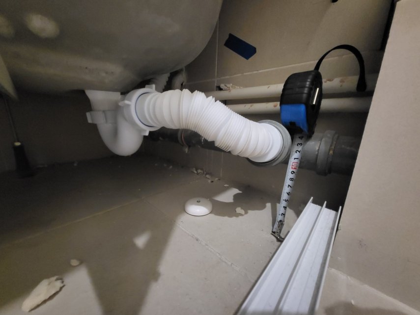

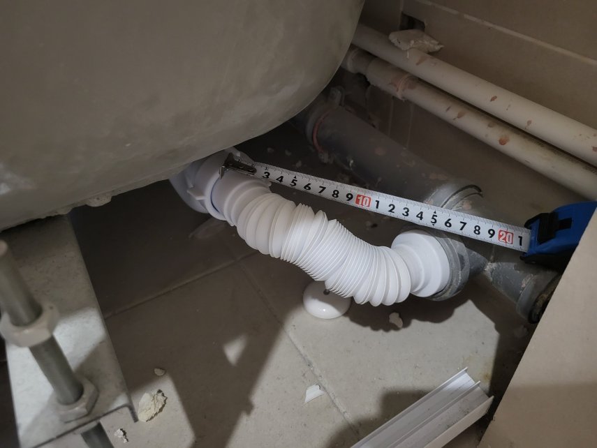

А вот тут вопрос, кстати, из чего собрать конструкцию в таком ограниченном пространстве. Получается ещё и переход 50/40 вкорячить надо. Угол 45 + Угол 45 + переход - не поместятся. Может 40 - Угол 45 + Угол 45 + труба + Манжена 50/40....

Хотелось бы больше, но я не знаю сифонов, которые работают "вверх" по уровню 🙂 4см дадут геммор с демонтажом ванны, регулированием ножек, очисткой герметика и особенно выложенной застройщиком в торце ванны полочки из плитки, но даст чуууть более комфорта в пользовании ванной. Ну или ...

Это да, надо там трубой сделать, чтобы эта гофра не забивалась грязью. Вопрос пока в сифоне и насколько сильно можно опустить ванну.

Перепад между сифоном и канализацией - 4см (10,5см и 14,5 см). Я так понимаю, что как минимум на 4см ванну можно опустить смело.

Собственно проблема частая, как я понял, но как победить не ломая канализацию - не понял. Отвод 50мм для ванной сделан застройщиком высоко. Соответственно ванну застройщик поставил так, что дно ещё выше, получилось что борт ванной ну очень высоко. Есть желание опустить ванну, чтобы было комфортнее ...

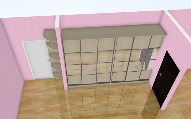

Дело не в "моде" а только в практичности. ДСП может и дешевле раза в два, наверное, но и монтировать дольше и поменять высоту пары полок сложнее через некоторое время эксплуатации. Тогда уж проще из бруса каркас и полки из ДСП, но это уже...- 7 ответов

Планирую в коридоре построить шкаф. Двери - купе, а вот наполнение... Увидел гардеробные системы типа "Aristo" и прочие. "Larvij" ещё видел, но я так понял их много. Удобство в монтаже и смене конфигурации по желанию, но вот цена... Набросал в шка...

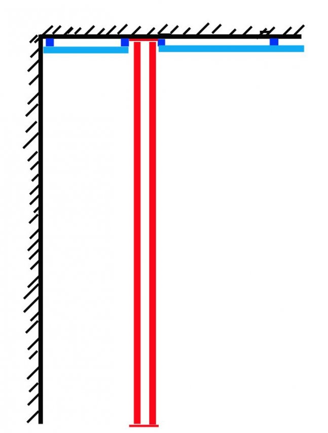

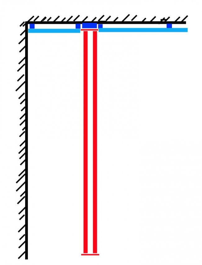

На удивление такой профиль у меня в городе отсутствует везде. Многие даже удивляются услышав такие размеры. Либо ПН 28/27 либо уже ПН 50/40. Наверное придётся собирать из ПН 50/40 + ПС 50/50...- 40 ответов

А и правда. На крайняк просто ограничитель, даже без доводчика. Парни, вы не представляете насколько вы все мне жизнь облегчили :-) Значит мне нужно построить всего одну перегородку с дверным проёмом из профилей ПС 42\37 + ПН 42\30 и получу стенку толщиной 70мм или при желани...- 40 ответов

Понятно. А над дверью/аркой и все перемычки - это ПС. Нашёл сегодня у себя остатки древних ПН 50/50 абсолютно без выштамповок, просто ровная буква "П" и ПС 50/50 отличающийся лишь загнутыми краями. Наверное лучше куплю новые ПС 42/30 и ПС 42/37, получится и Уже и...- 40 ответов

Нет. Только 2 перегородки. Имеется в виду профиль с двух сторон листами ГКЛ зашить. Одно и то же, я так понимаю, только один чисто "П"-образный профиль, а другой с загнутыми краями. Второй наверное более жёсткий. Получается ПС 42/30 по кон...- 40 ответов

Это какой профиль тогда? Мне же получается нужен тот что пустить по стенам и тот что в середине как перемычки для заворачивания саморезов в профиль с обеих сторон. Всё из ПН 50/50 или ПН 50/40 или ПС 50/50 ?...- 40 ответов
