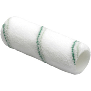

Еще раз хочу обратить внимание всех начинающих мастеров - "евреи, не жалейте заварки". Валик, как правильно выразились спецы, должен чавкать. Если водить полусухим валиком - будешь невольно продавливать обои, пытаясь выжать его об обои. В итоге вся выравнивающая суть паутинки просто теряется.
Нанести краску за 2 захода хорошо смоченным валиком намного проще, чем выкрашивать потом косяки от полусухого валика. На первый проход разбавляйте краску как написано в инструкции.
Когда моете валик - в него набирается вода. Потом при покраске эта вода вытекает из валика, расслаивает краску от колера и получаются подтеки. По-этому перед использованием валика разберите его (выгнать воду изнутри) и хорошенько отожмите.
Валик покупал Anza  с мелким, гладким ворсом, микрофибру - относительно дешевых валиков - небо и земля. Шва нет, держится крепко, краску укладывает идеально. Окупают себя на расходе краски.
valik-anza-elite-felt-mini-10-sm.jpg https://www.market-kras...ase_id=17561     Anza Platinum Antex Макси  Валик для гладких поверхностей 560 р. за 250 мм  Артикул: 580025    Штрихкод: 7311490018691    -------------
Для того, чтобы красить стены от потолка до пола одним махом как на видео - насадил валик на узкий черенок. Получилось очень удобно. По последовательности действий. Я делал так (пусть Гуру меня поправят если я не прав) Заклеил малярным скотчем места, на которые нельзя попасть валиком. Клеил 2 полоски широкого скотча, по ширине валика. Сначала кисточкой прошел сам угол, раскатал маленьким валиком (9 см примерно). Так сделал по периметру - большим валиком не достанешь все равно, а пытаясь катать вдоль - будешь портить соседнюю плоскость. Потом уже раскатывал краску большим валиком.
Скотч снимал практически сразу после нанесения - в одном месте краска прилипла к скотчу и высохшая оторвалась очень некрасиво.

подскажите, пожалуйста, какими валиками с каким ворсом лучше красить стены и потолок? Потому что те, которые мне принесли наши ремонтники, не очень нравятся. Точнее, один вроде ничего так, но не нравится зернистость, которую он дает. А второй - зернистость хорошая (шигрень они ее называют), но из него лезет ворс. И еще вопрос 3: от чего зависит зернистость и как добиться наилучшего результата? Из топика по валиком поняла только то что надо брать анзу либо FIA.
Нашли магазин с анзовскими валиками. Продавец посоветовал валик с названием Титекс и для стен, и для потолка . Правильно ли сказал продавец? И еще вопрос - а отдельный валик для грунтовки нужен или нет? Если да - то какой? Нужен ли еще один валик для прокраски углов?
Sprayer:
Не зернистость, а правильно называть фактура, она будет зависеть от толщины слоя нанесённой краски, на что в свою очередь влияет её вязкость,или густота, а также навыки маляра.
Валики ищите Анзавские, Fia не найдёте видимо.
Что касаемо разных цветов, на разных поверхностях, возможно поверхности разные по впитываемости , или изначально по цвету разные, после двух -трёх слоев это уравняется, а вообще разумнее предварительно прокрасить всё грунтовочной краской. Возможно ещё от разного освещения. Новые валики все слегка ворсят.
Нормальный валик,но можно купить и два, один для нанесения (более патлатый), второй для раскатки, и предложить малярам работать в паре, один наносит, второй раскатывает, это действенный, очень хороший способ.
Для грунтовок , жидких можно применить и валик для раскатки, а можно купить что то попроще, для грунтовочной краски можно применять те же валики что и для покраски.
Для прокраски углов, достаточно маленького валика, не обязательно покупать именно угловой.
sds:
Nadynka при выборе валика обратите еще внимание: чем больше ворс, тем больше фактура! самый ходовой имхо 10-12 мм если выберете меньше длину ворса, то валик быстрее краску отдает, нужно макать чаще, но все равно большой акцент нужно уделять человеку который красит и его навыкам а также ровности поверхности!

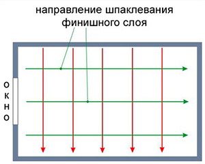

Финишный слой шпаклевки можно затирать в любом направлении, так как поверхность уже ровная. По окончании работы проверяют качество покрытия и зачищают наждачной бумагой мелкие царапины. Для шпатлевания можно использовать составы APJC Sheetrock, ProForm All-Purpose или Maxi Dulux.
