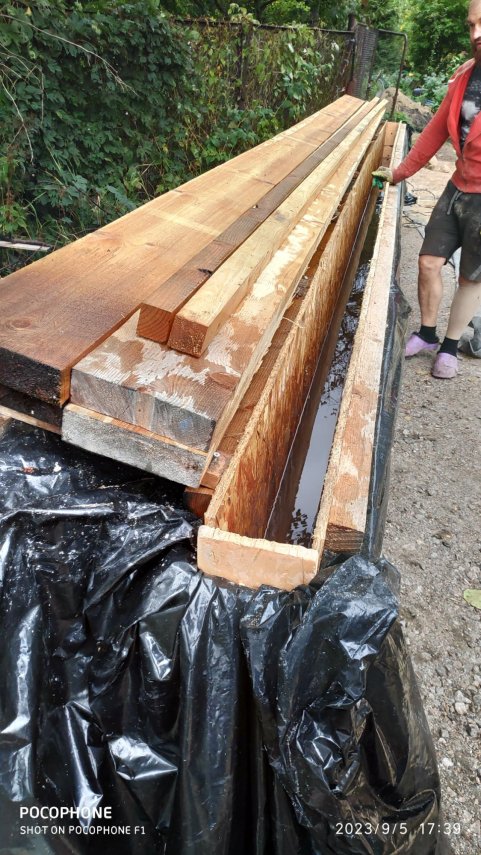

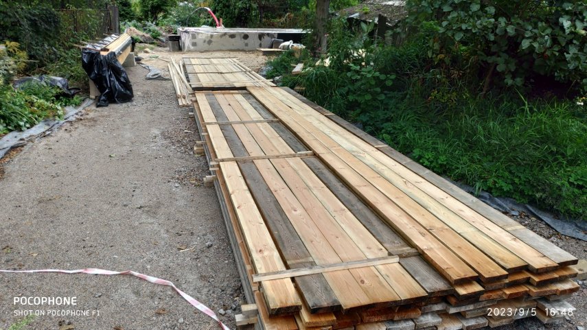

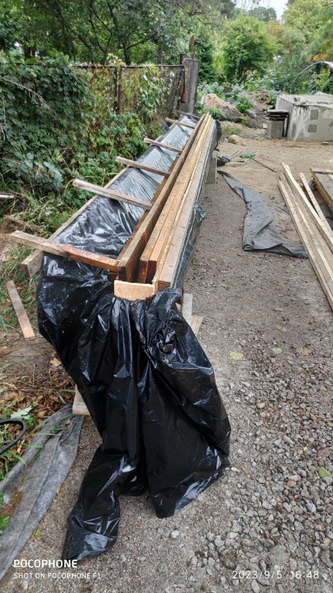

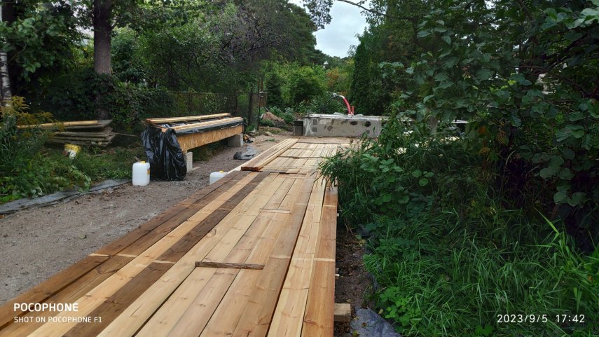

Пока набирает прочность залитая плита пола первого этажа, начинаем пропитку древесины антисептиком. Ванну для погружения доски сделали таким образом, что одновременно в нее загружается 4 доски формата 200*20*6000 мм.

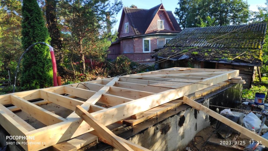

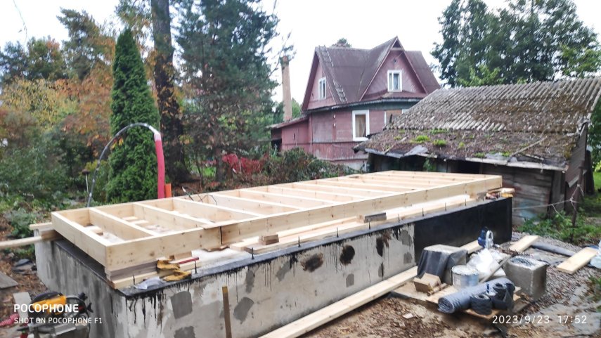

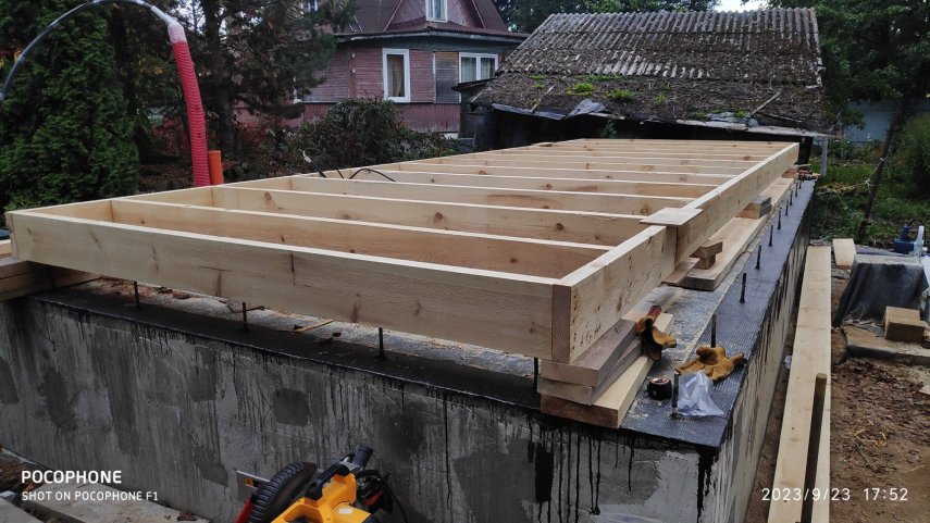

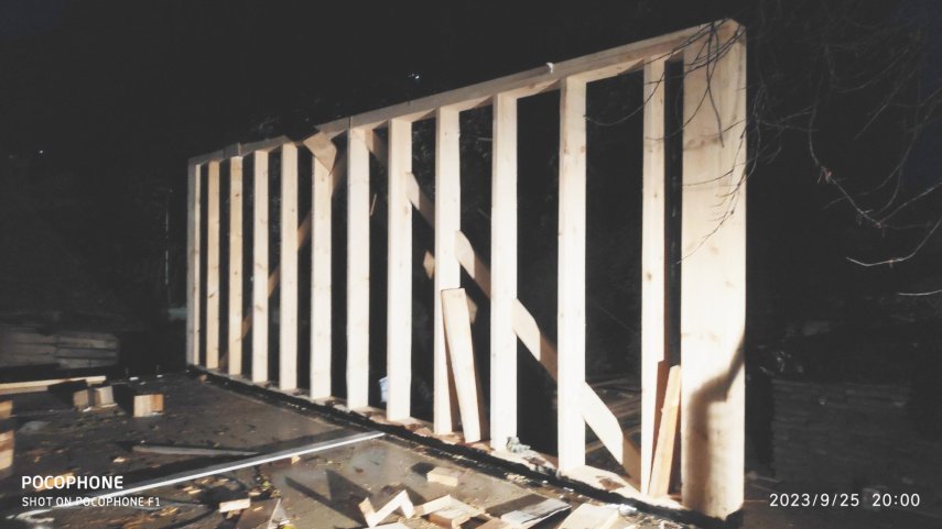

После замачивания в антисептике досок и некоторой сушки начинаем сборку каркаса

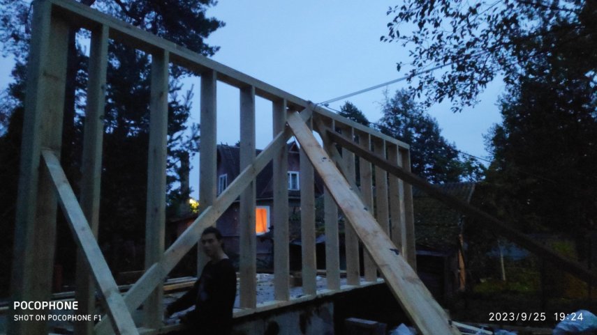

Каркас каждой стены собираем прямо на плите перекрытия и затем ставим, одевая на шпильки и фиксируя гайками через кузовные шайбы.

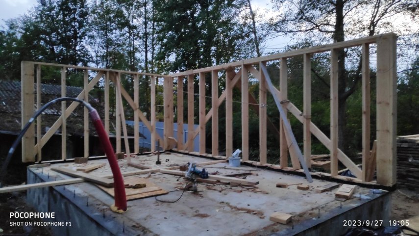

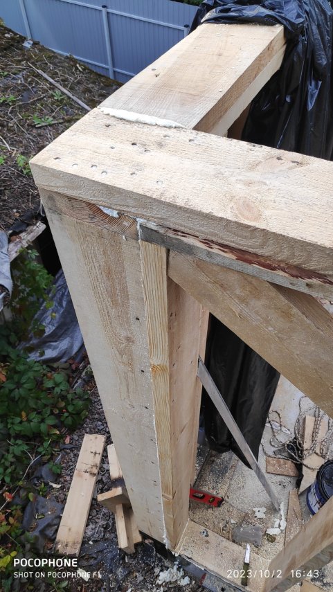

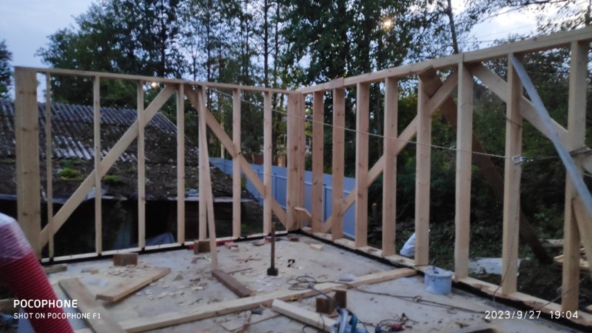

После первой сены собираем и ставим вторую сопряженную с первой. Верхняя горизонтальная доска каркаса ставится после установки стены для перевязки угла.
IMG_20230927_190457
IMG_20230927_190507

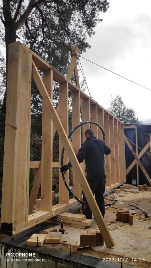

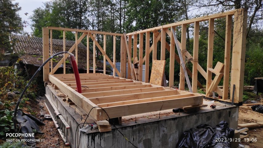

Также на полу собирается следующая стена. Если принять плотность древесины равной 500 кг/м.куб, то масса конструкции этой стены примерно 360 кг. Поднять вдвоем вручную весьма тяжело и рискованно. Для подъема будем использовать полиспаст, а может лебедку, еще не решил.
IMG_20230929_130631

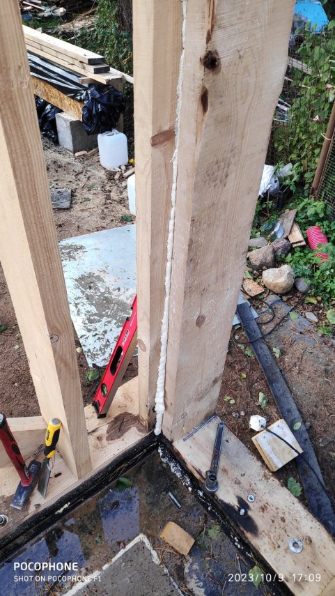

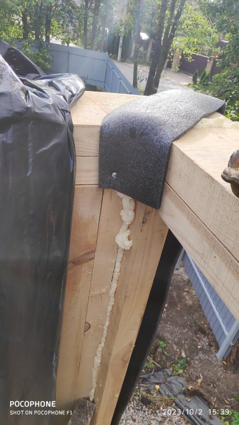

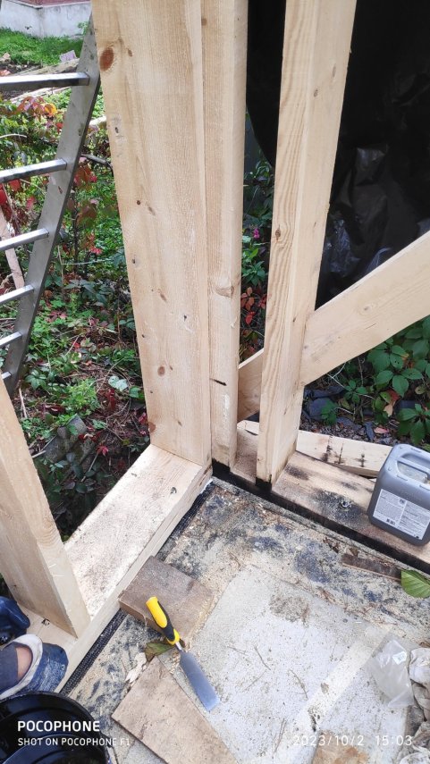

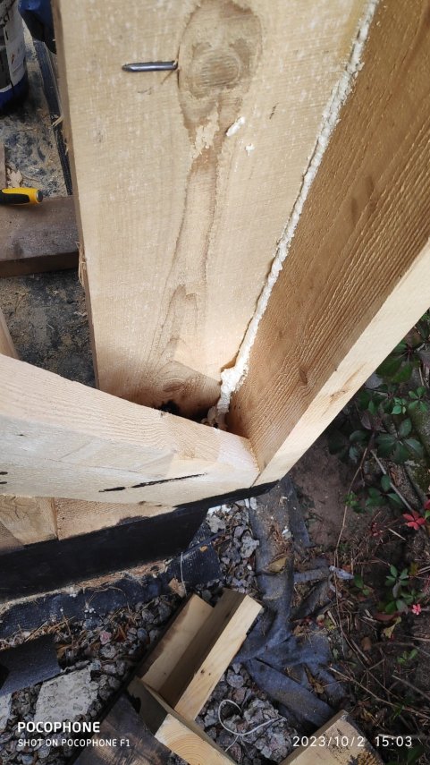

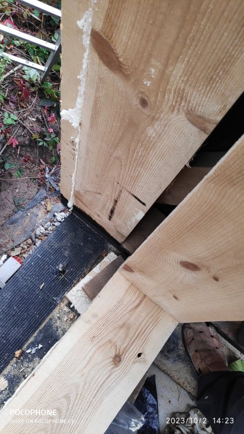

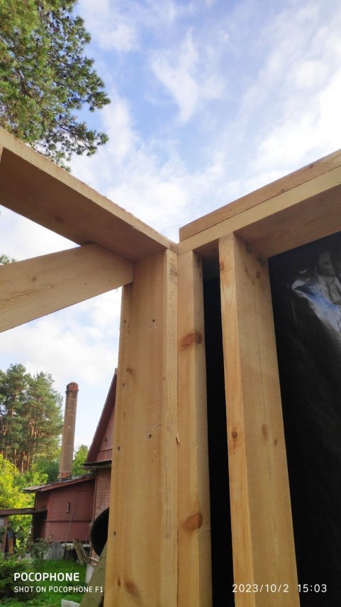

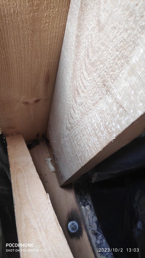

Какое сечение стеновых стоек? Сфоткай, пожалуйста, близко обвязку угла. Что там и как друг с другом правильно соседствует и перевязывается?
50*200.
Завтра запротоколирую в подробностях.

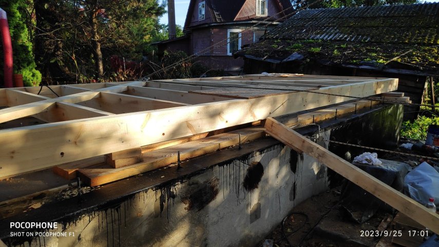

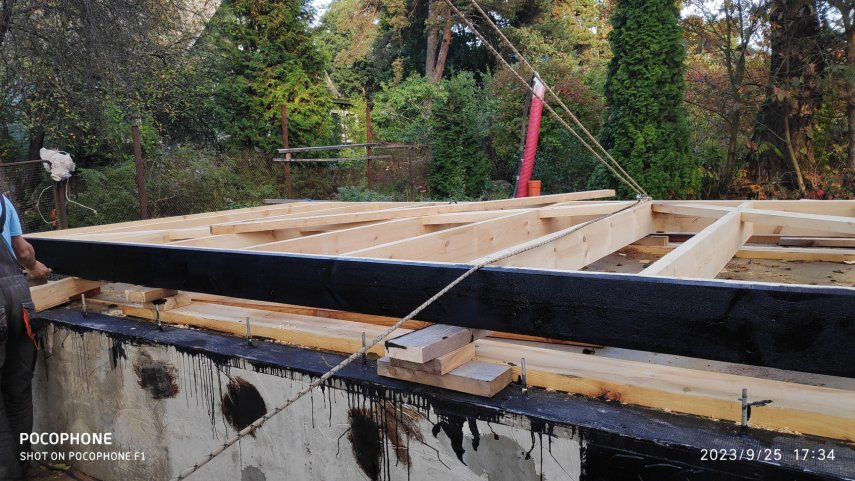

IMG_20230925_170138
IMG_20230925_173403

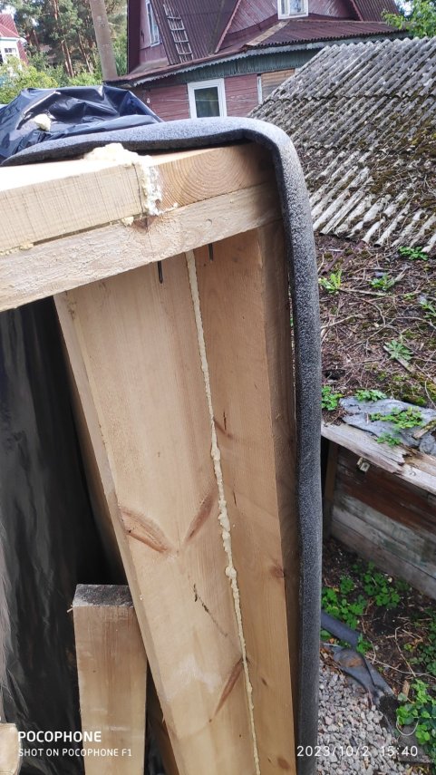

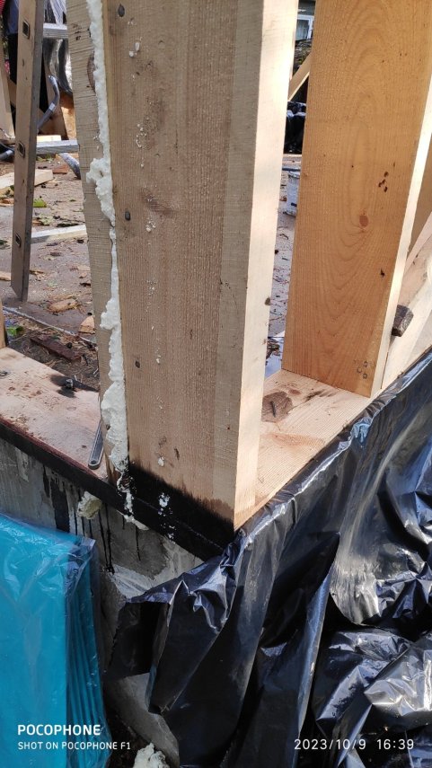

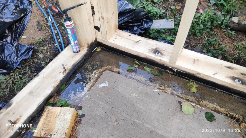

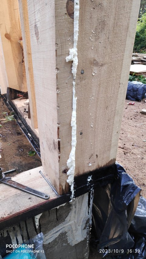

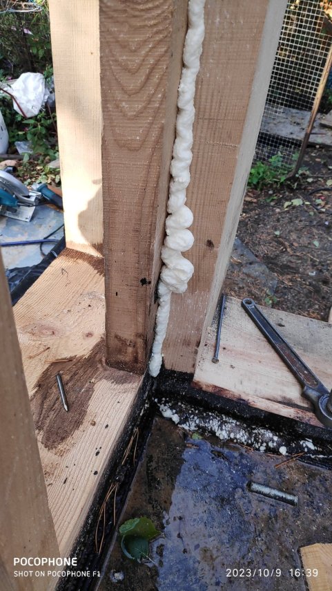

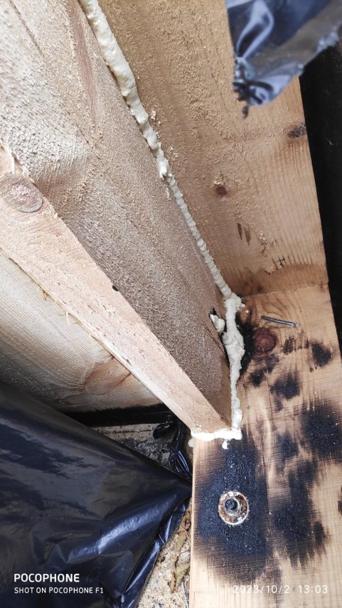

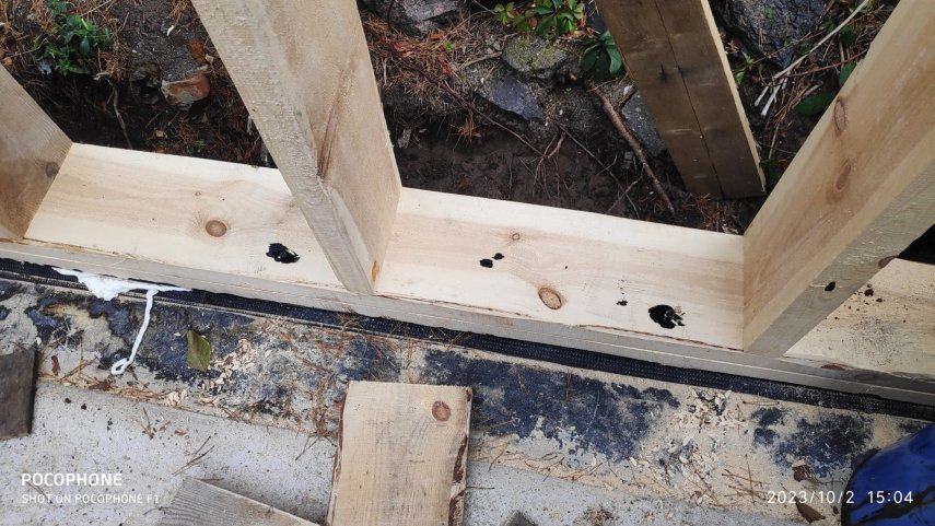

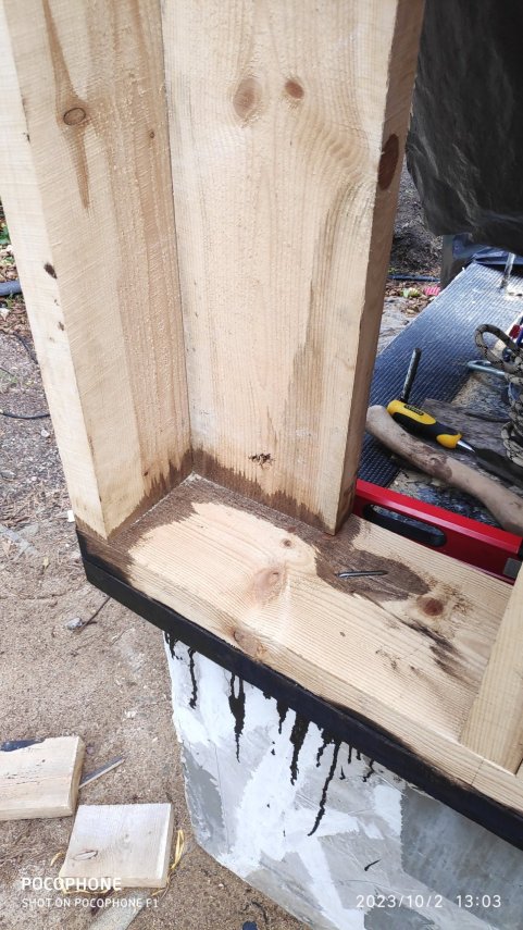

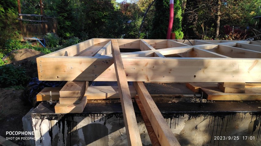

Отверстия под шпильки сильно смещены относительно оси нижней доски стены. Это специально?

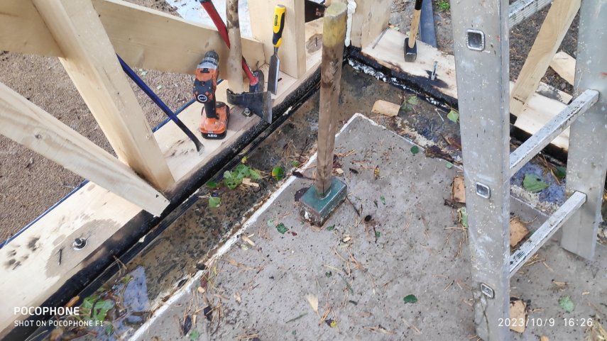

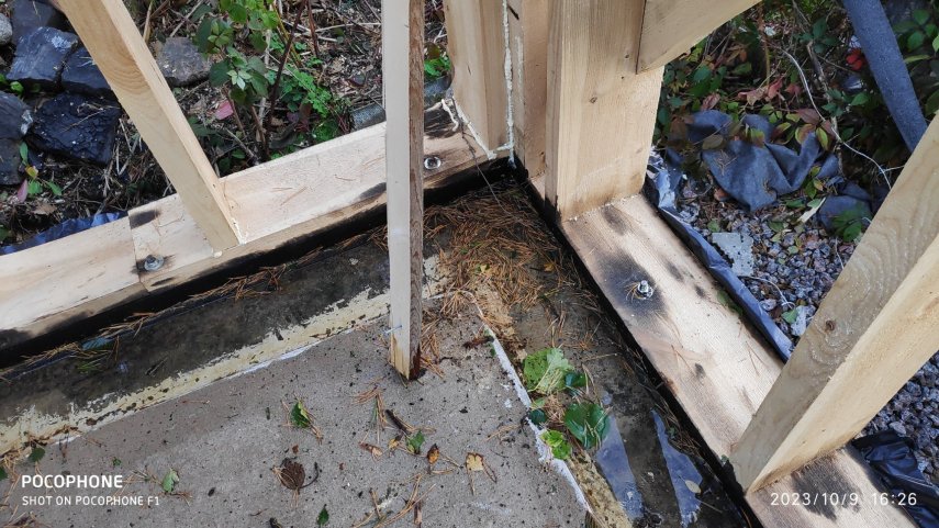

Нижнюю доску перед установкой окрашивают гидрой? Зачем, ведь фундамент уже в гидре.

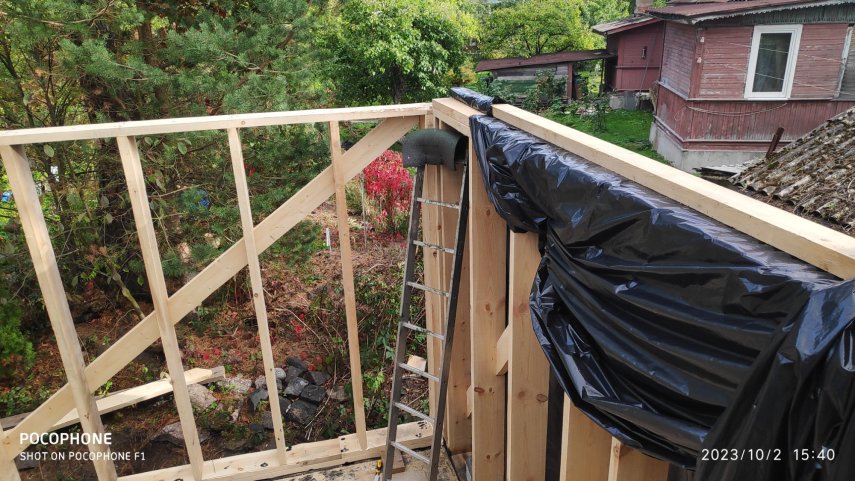

В 01.10.2023 в 01:12, Дмитрий 78 сказал(а):
...на полу собирается следующая стена .... масса конструкции этой стены примерно 360 кг. Поднять вдвоем вручную весьма тяжело и рискованно. Для подъема будем использовать полиспаст, а может лебедку...

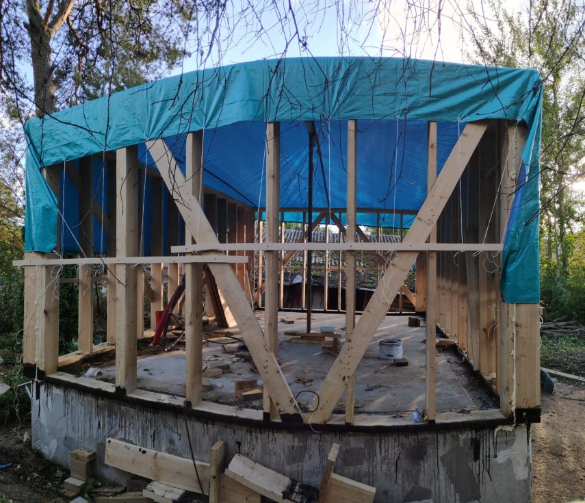

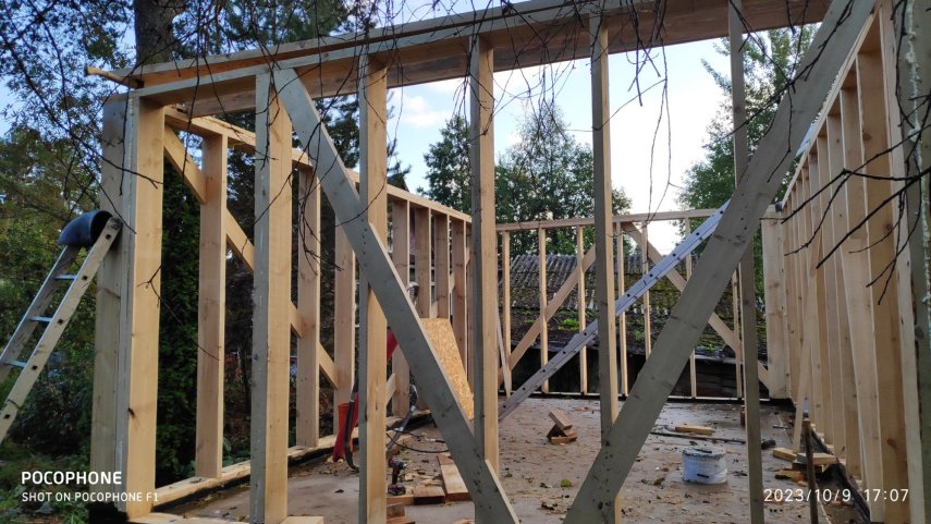

Чем эта стена отличается от предыдущих?
Смотрю на врезанные укосины... Наблюдая со стороны подобное строительство видел, что сначала укосины не ставят (может их вообще они не ставят? :) ), а "на черновую" набивают снаружи. В чём смысл разницы в действиях?
По пропитке антисептиком. Насколько она необходима/обязательна, и насколько её заменяет окраска распылителем/валиком.
15 часов назад, Дмитрий 78 сказал(а):
50*200.
Угловые столбы вообще 200х200? Зачем такое усиление (вроде говорил что всё делается из доски)?

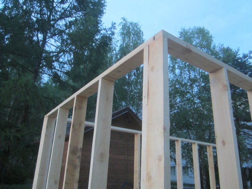

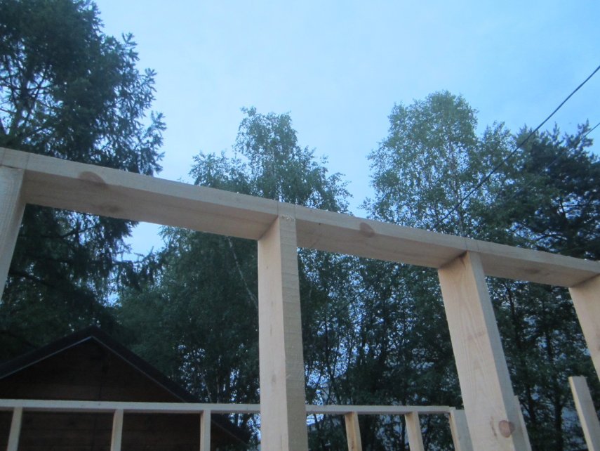

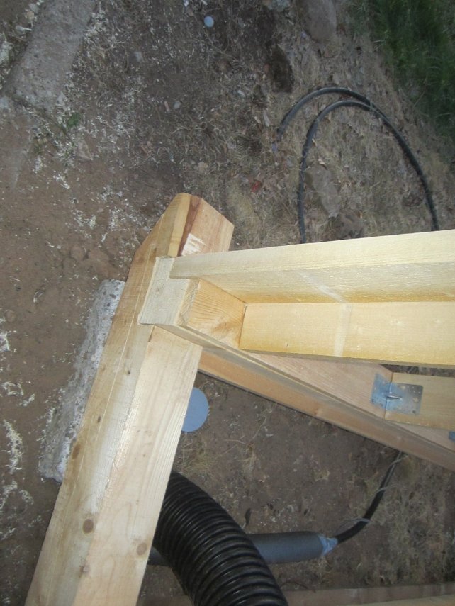

Раз сказал - есть фотки. Строили конечно сарайчик, но технология-то каркасная...
Прокомментируешь увиденное, для примера?

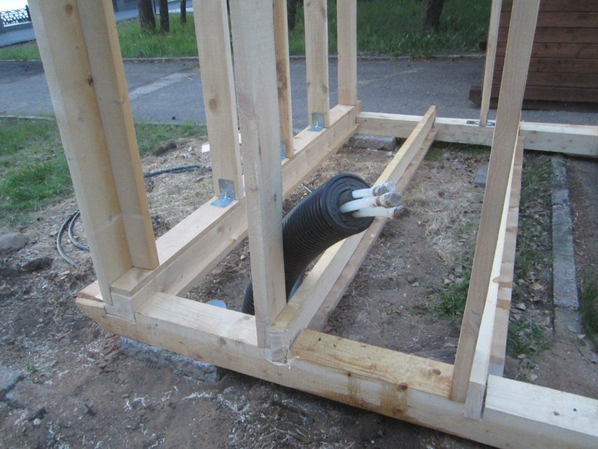

IMG_9185
IMG_9187
IMG_9189
IMG_9190
IMG_9191
IMG_9192
IMG_9185
IMG_9187
IMG_9189
IMG_9190
IMG_9191
IMG_9192
Для сарайчика с внешней обшивкой норм. Для обшивки с внутренней стороны в углах каркаса пока не хватает. И по периметру для опоры пола придется бруски или доски прибивать. При такой конструкции добиться герметичности стен(от продувания) практически невозможно. А зачем в сарайчике вода?
Нет, не специально. Изначально предполагалось, что каркас встанет по габариту фундамента. Но, как часто бывает, аппетит растет во время еды. Решили раздвинуть стены на 10см и сделали вынос каркаса за край фундамента на 50мм по периметру(на фото видно свес нижней обвязки). Так отверстия и сместились.

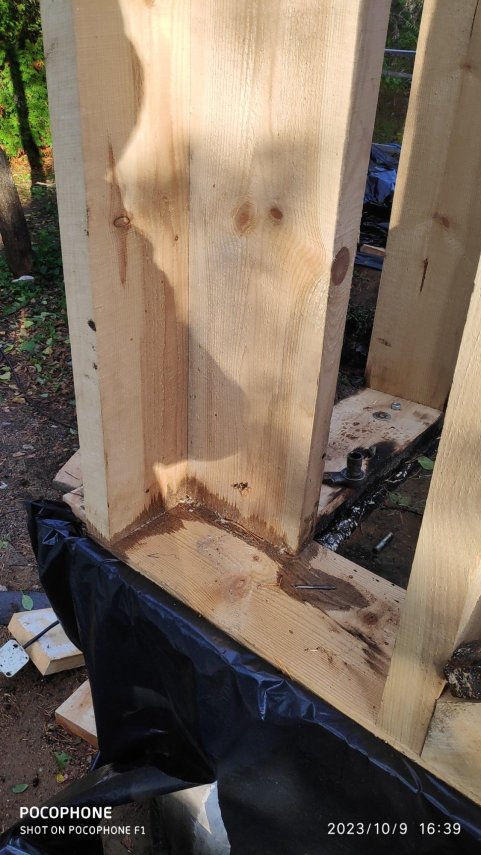

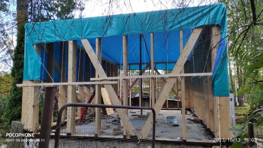

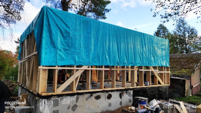

У нас фундамент выполнен в виде ленты, перекрытие 1 этажа в виде плавающей плиты, примыкания плиты перекрытия и фундамента по периметру заделаны полиуретановым герметиком. То есть, вода вниз сквозь плиту перекрытия не уходит. Пока не появится кровля, вода неизбежно во время дождя будет собираться на плите. Каркас по периметру поставлен на фундамент с герметизацией нижнего сопряжения, то есть, получается ванна. С одной стороны в нижней точке сделано небольшое дренажное отверстие, но при обильном затяжном дожде оно может и забиться допустим опилками, или сосновыми иголками, или листиками, да мало ли еще чем, и получится ванна. Вот для предотвращения намокания в водяной ванне нижняя обвязка и покрыта с трех сторон битумным праймером. Он забивает поры и намокание, если и будет где, то минимальное и не критичное. Пленка на стенах - консервируем на неделю(неделю дождей прогнозируют).
Ничем. Первую ставили втроем + полиспаст. Вторую вдвоем + страховка.
Третью втроем + полиспаст. Первая и третья стены большие, вторая небольшая, поэтому легче.
Весь каркас из доски 50*200

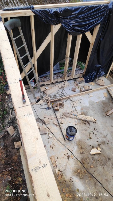

Не понял.
Я там про антисептик спрашивал, вроде...
На фото видна лужа - это, как я понимаю, к вопросу про доп пропитку гидрой.
2 часа назад, bagayama сказал(а):
Не понял.
Ага.

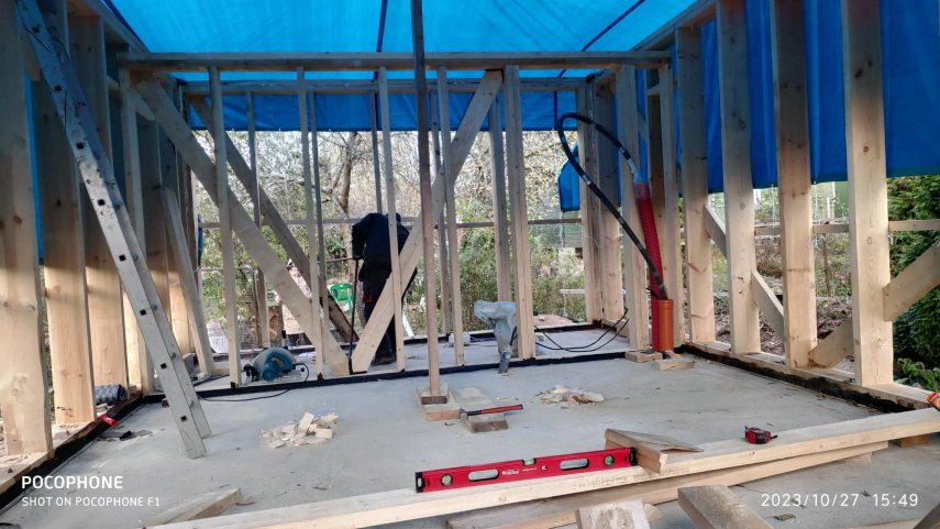

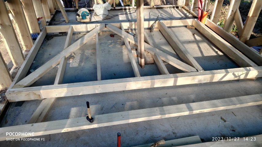

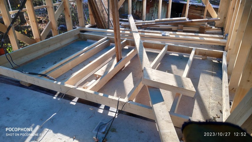

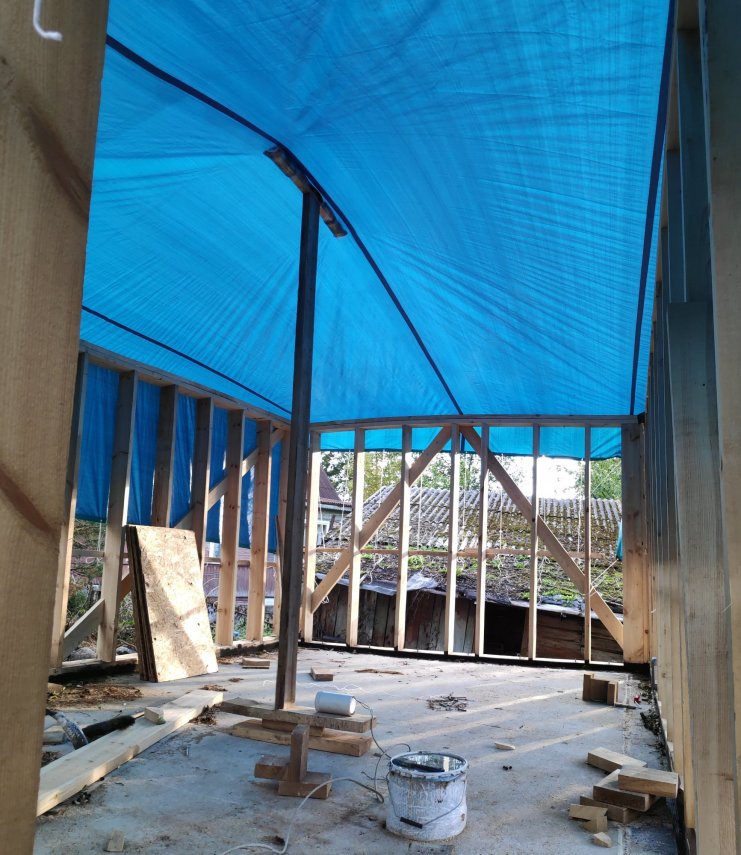

Уже под крышей собрана и установлена внутренняя перегородка.

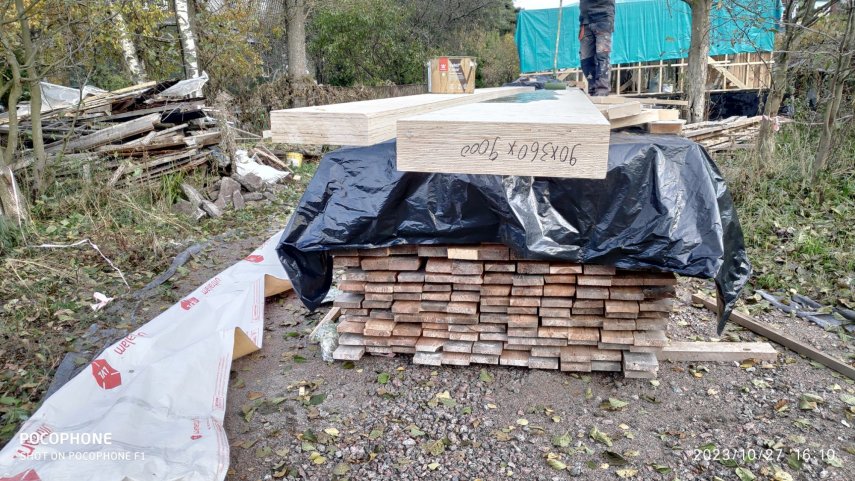

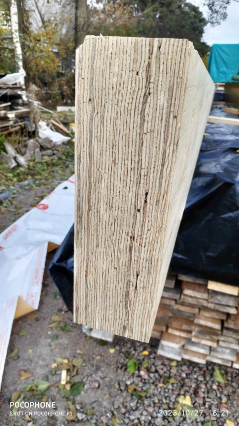

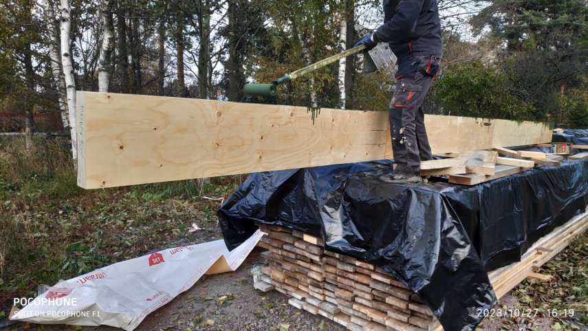

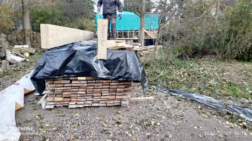

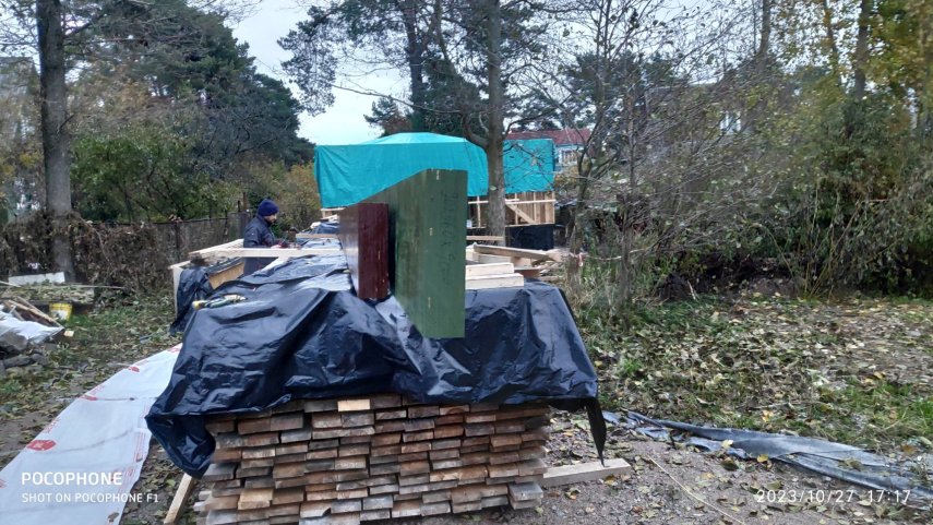

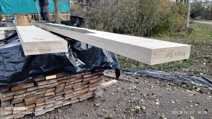

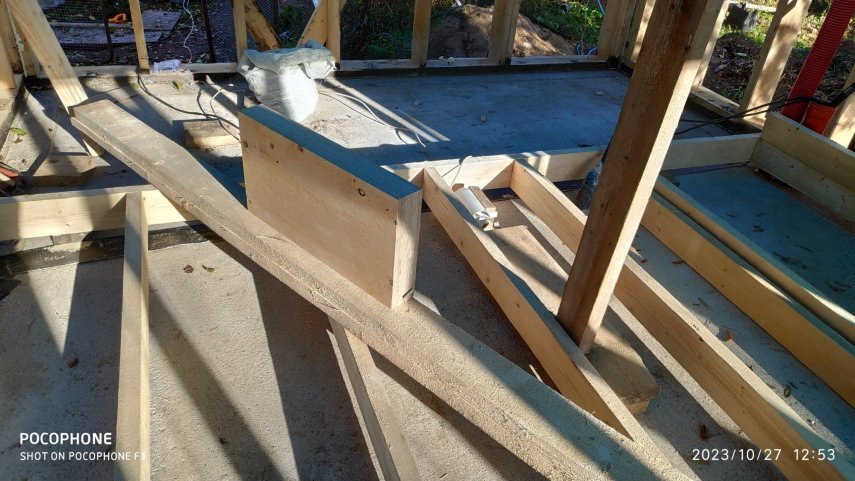

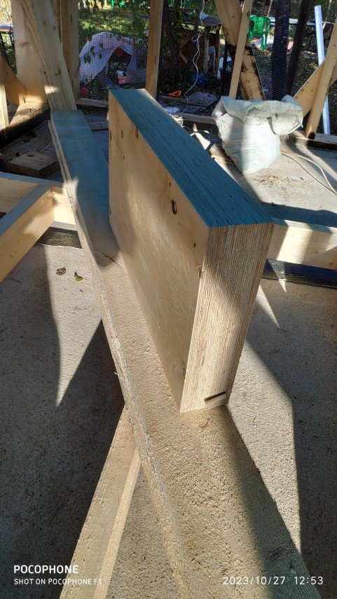

И как раз подоспели LVL-балки.
Поменьше - прогон перекрытия 2 этажа, побольше - конек.
