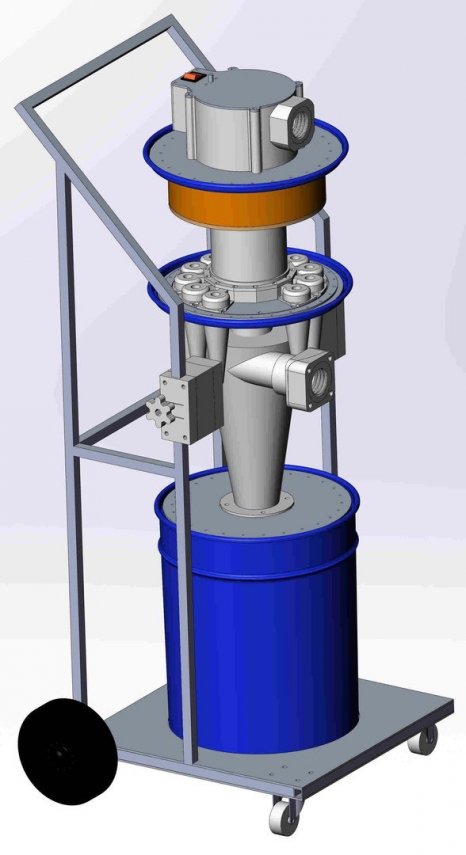

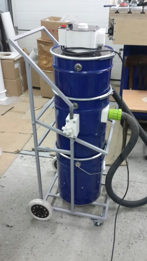

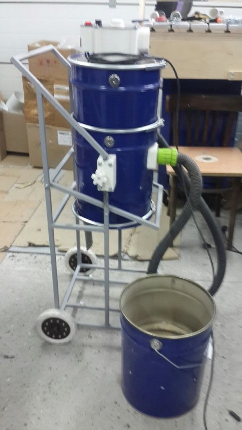

Чумавой вид.  Интересно как работает с мелкой древесной пылью. Насколько шумный. На шлифовку дерева такой сгодится ?
fomins
Нормально работает и на шлифовку дерева сгодится. А шумность зависит от движка. в основном. Если поставить тихий или бытовой пылик подкпючить то будет нешумный.

И как то реализован антистатик,  пыль от дерева очень прилипчивая, и горючая
fomins
ценника нет, делал для себя. Антистатик примитивно реализован.для того чтобы током не било. То есть внешний корпус металлический, шланг с металлической спиралью с ним соеденён. Ну а для полного кайфа надо всё металлическим делать или из антистатической пластмассы. У меня нет  такой возможности.

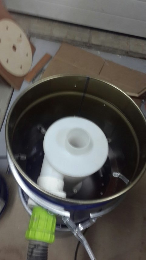

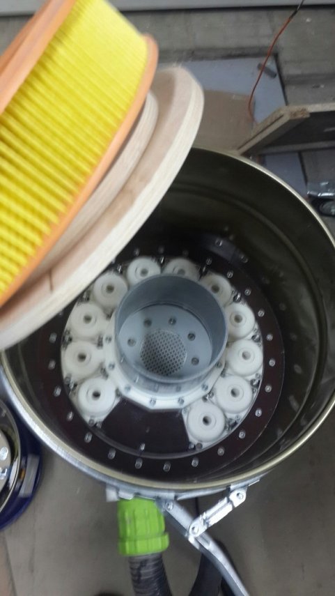

zmeygordynich
Обратите внимание, кто будет делать. Можно здорово влететь с тонкими фракциями пыли. Циклон и всякие водяные ловушки их ловят очень плохо. Автомобильные фильтры - да, дешевле, но обычно сильно "грубее" специализированных для пылесосов, то есть прилично пропускают мелкие частицы. А засада в том, что как раз мелкие частицы садятся в альвеолы легких и потом ничем их оттуда не выковырять. Такой пылесос при работах, дающих много "мелочи", может постепенно, но верно погубить здоровье, если выхлоп не выводить куда-то на улицу, а оставить в этом же помещении.
