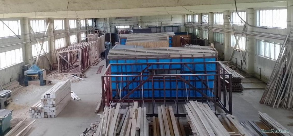

Главный аргумент скептиков: «Модульный дом — это термос из палок и пленок». Но именно технология «термоса», если она выполнена правильно, делает дом энергоэффективным. В модульном строительстве кровельный пирог собирается в цеху, что исключает намокание утеплителя под дождем во время стройки. Это огромное преимущество, но только при условии соблюдения последовательности слоев.

1. Заводской контроль. Наклеить ленту на пароизоляцию на высоте 6 метров под порывами ветра сложно. В цеху это делается в комфортных условиях, что минимизирует человеческий фактор.
2. Сухие материалы. В модули закладывается дерево камерной сушки. Если закрыть влажное дерево мембранами, оно начнет гнить. Заводы за этим следят жестче, чем частные бригады.
3. Точность геометрии. Плотное прилегание мембран к каркасу исключает «карманы», где может скапливаться конденсат.
