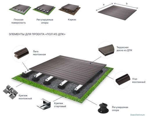

Монтаж террасы предполагает использование всего трех элементов: регулируемых опор, несущих лаг, на которые укладывают доски, самих досок. В качестве крепежа обычно используют кляймеры (клипсы) — крепеж для фиксации досок скрытым способом без саморезов.
Преимущество — в возможности приобрести готовый комплект, где все компоненты подобраны по размерам и полностью совместимы. Процесс монтажа напоминает сборку мебели: детали подготовлены и подходят друг к другу. Во время монтажа не нужно тратить время на подгонку, распиловку и расчеты — достаточно следовать инструкции.

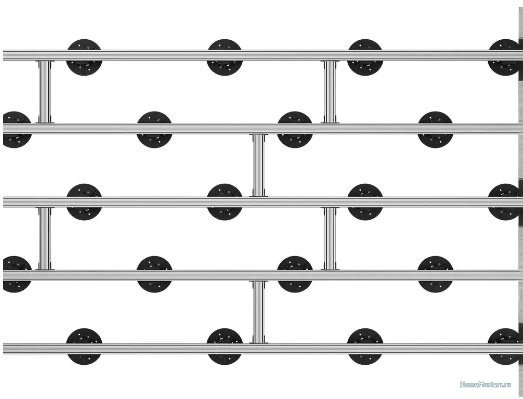

Количество регулируемых опор определяют исходя из площади настила из расчета 7–8 единиц на м² с шагом 30–40 см.
Сначала устанавливают опоры по периметру, затем внутри контура с тем же интервалом. После установки их выравнивают по лучу лазерного уровня, при необходимости регулируя высоту каждой. После этого проверяют диагонали полученного прямоугольного основания террасы — они должны быть равны.
Высота опор регулируется в пределах 10–25 см (в зависимости от модели). Это позволяет компенсировать перепады уровня грунта, сформировать уклон для стока воды в 1–2% от длины террасы в соответствии со строительными нормами. Опоры регулируются по высоте вращением верхней винтовой части (резьбового штока). Конструкция позволяет поднимать или опускать лаги с точностью до 1 мм. Высота фиксируется специальным ключом или стопорным кольцом.

Поверх опор собирают несущий каркас из лаг ДПК. Материал не гниет и не нуждается в дополнительной обработке. Физико‑химические характеристики лаг и декинга совпадают, поэтому у них одинаковое линейное расширение и водопоглощение, благодаря чему материалы одинаково ведут себя при перепадах температур и коробление настила практически исключено.
Лаги укладываются на опоры перпендикулярно выбранному направлению досок. Фиксация производится с помощью специальных креплений, которые обычно входят в комплект. После укладки проводится проверка, позволяющая убедиться, что все лаги лежат в одной плоскости — это можно сделать с помощью лазерного нивелира.
Затем осуществляется монтаж досок с применением пластиковых или стальных кляймеров (монтажных клипс). Сначала пластину-кляймер фиксируют к несущей опоре, а затем в ее паз вставляют композитную доску.
