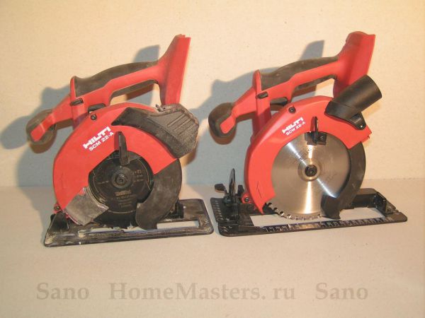

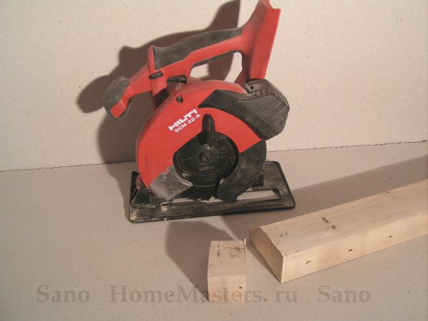

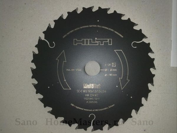

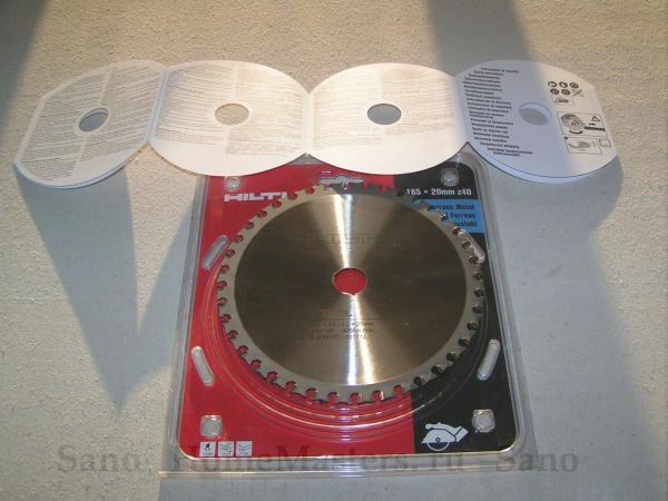

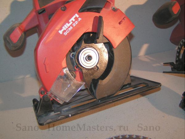

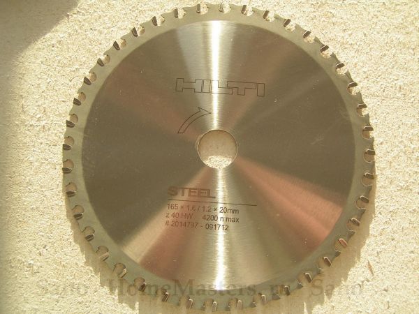

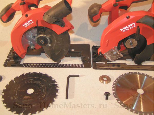

К тому же если посмотреть на характеристики пил, точнее на обороты, то диски вполне подходят, у пилы по дереву 4000 об\мин. а диск по металлу мах 4200об\мин. , а у пилы по металлу 3500 об\мин. , а у диска по дереву так вообще до 10 000 об\мин.
В общем, противоречий нет, и диски подходят полностью по всем параметрам.
ccs-1-0-58203700-1431423134_thumb.jpgccs-1-0-00468500-1431423136_thumb.jpgccs-1-0-35848000-1431423137_thumb.jpgccs-1-0-71610500-1431423138_thumb.jpgccs-1-0-61862500-1431423139_thumb.jpgccs-1-0-88861900-1431423154_thumb.jpgccs-1-0-75063600-1431423155_thumb.jpg

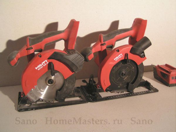

Сказано, сделано, диски поставил, встали как родные. )))
С начало пилил дерево пилой по металлу, пилит, не фонтан, уныло (понятно, обороты маленькие), но пилить понемногу можно. Главные недостатки кроме низких оборотов, это нет пылеудаления, прозрачный кожух спереди со временем весь забьётся опилками и смолой и линию реза будет не видно и, конечно же, подошва без регулировок. В общем, пилить можно, от случая к случаю, когда вокруг ничего кроме этой пилу нету. Пилу по металлу оставляю в покое, я с самого начало на неё и не рассчитывал.
А вот на пилу по дереву возлагал большие надежды, и они, в общем то оправдались, вернее пила их оправдала.
Для начало тестовый запил, пила разобрала всё что я ей предложил, точнее что мне часто приходится отпиливать, литых болванок понятное дело не предлагал ей, я не на метало базе работаю и рельсы мне пилить без надобности.
Пилит резво, по сравнению с пилой по металлу, как бы форсированный движок у неё. ))) Накромсал для теста всё что планировал, быстро и просто.

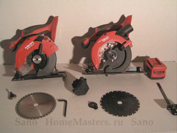

После тест проверки на проф. пригодность SCW приобрёл в личное пользование и стал подготавливать её для своих нужд, точнее оснастку к ней.

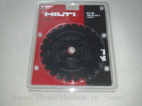

Приобрёл диски по дереву и по металлу, они на фото выше.

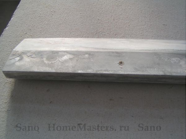

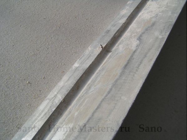

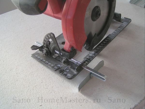

Затем чтобы не тратить деньги на направляющую шину, (она всё- таки не дешевая, да и дополнительная мотыга в куче инструментов порядка не добавляет) сделал из куска правила самоделку.
Просверлил и вкрутил в правило пару саморезов, это нужно для того чтобы не париться со струбцинами при резке ГКЛ ГВЛ и прочих материалов куда можно эти саморезы воткнуть.
Тут всё просто, правило приложил к разметки, надавил, и правило держится, не смещается.
Конечно, для точных раскроев шина будет интереснее, но тогда и пилы надо применять другие, что-то для мебели такой пилой всё равно будет нормально и чётко не распилить. Для моих работ кусок правила оказался, самое то, тем более правило всегда есть на объекте, да с разной длиной также проблем не возникнет. Также по SCW сделал видео ролик на конкурс, попилил всё что было под рукой штатным диском по дереву.

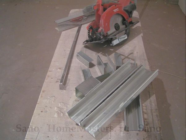

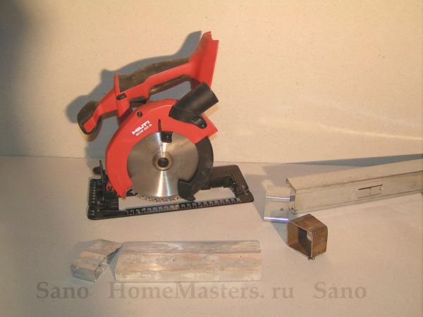

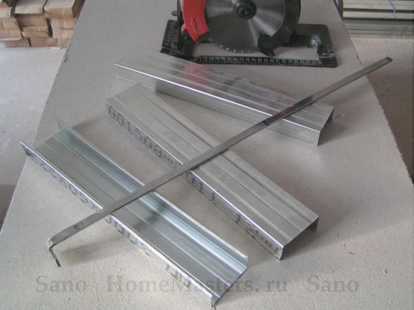

С правилом и раскроем листового материала разобрался, далее сделал приблуду для работ по профилю, что для монтажа гкл.
Это боковой упор увеличенной длины, нужен он чтобы отпиливать, от профиля равные отрезки, без лишнего гемора с рулеткой и маркером. В частности этот упор сделал для нарезки профиля длиной 33.5см и 53.5см., подходит для поперечин между профилями. Сделал его из полосы металла, боковой закорючки хватило такого размера, делать лыжу не понадобилось, и так прекрасно дистанцируется и не мешает при работе. Так как на самоделке нет разметки, то просто маркером отметил ориентиры, так проще, его можно стереть или добавить маркером дополнительные отметки.
ccs-1-0-13615200-1431423171_thumb.jpgccs-1-0-63721100-1431423172_thumb.jpgccs-1-0-82078200-1431423173_thumb.jpg
Надо, к примеру, обрезки профилей на 33.5, на 37 и на 25см. и т.д., сделал отметок и только сдвигай упор на требуемый размер. Также для маленьких размеров прекрасно подошёл боковой упор от лобзика. Вообще таких упоров можно сделать, сколько надо, мне хватает трёх, большой и мелкий, а также средний на фотах его нет, он также от другой дисковой пилы, весь требуемый диапазон охвачен таким образом. Разные упоры нужны для того чтобы выступающая часть не мешала держать заготовку, отпиливать 10см отрезки с 50см упором просто не возможно.

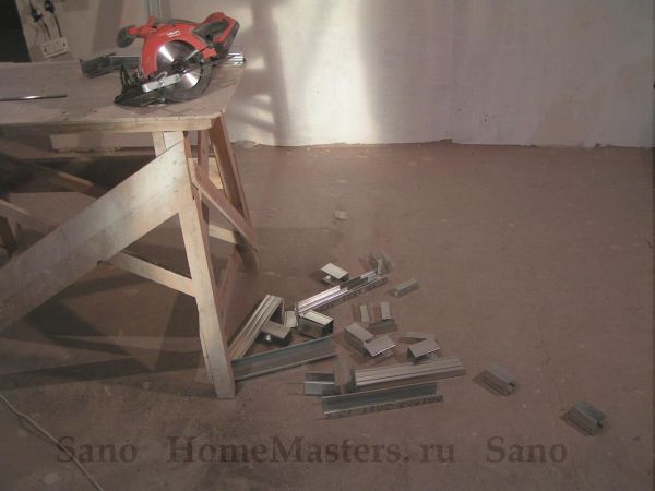

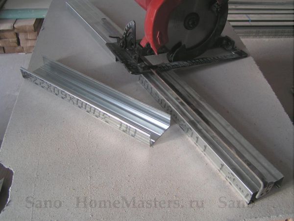

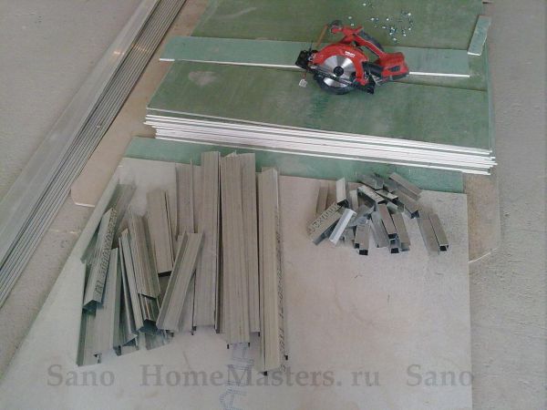

Сделал видео клип, как пила SCW с диском по металлу кромсает профиля, заодно видно как удобно это делать с упором. Пилит профиля она отменно, не замечает их, только гильзы отскакивают.

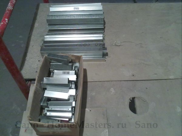

После тестовых проверок и настроек стал работать пилой на постоянной основе. При работах на монтаже гкл конструкций инструмент оказался очень удобным. Причём настолько, что при сборке потолка, всего лишь пару раз применял ножницы, а болгарку так вообще не доставал из чемодана, хотя раньше именно она выполнял большую часть работ.
Преимущества такие:
Пила гораздо быстрее пилит профиль, чем болгарин (УШМ), причём можно пилить хоть пачку сразу насколько хватит глубины пропила, или вложить друг в друга профиля и за один раз получать два обрезка.
Чистый рез, не требует ни какой дополнительной доработки.
Нету искр, раньше приходилось смотреть, куда отлетают искры от болгарки.
Проблема, когда резко кончились круги также в прошлом, думаю, такого диска по металлу хватит надолго.
Имхо сама работа чуть безопаснее, всё-таки круг на болгарке может закусить, но и тут ТБ (техника безопасности) конечно требуется.
Такую гору профилей нарезать вполне реально за несколько минут, причём все они в требуемый размер и без лишней разметки, ведь даже если пилить болгаркой, то требуется наносить маркером разметку.

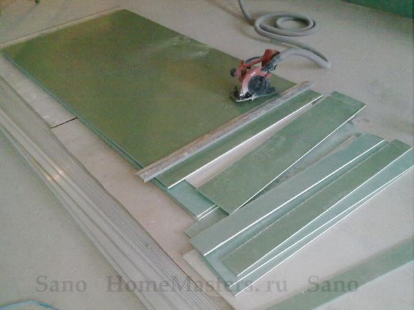

Также я ей напилил и листы гкл, причём все, только один кусок 50см х50см по старинке ножиком пырнул.
Так просто быстрее оказалось, чем ножом, ведь для ножа требуется много движений:
Надо сделать надрез, поднять лист, сломать, опять рез, второй кусок на место положить, первый, возможно, потребует доработки наждачкой.

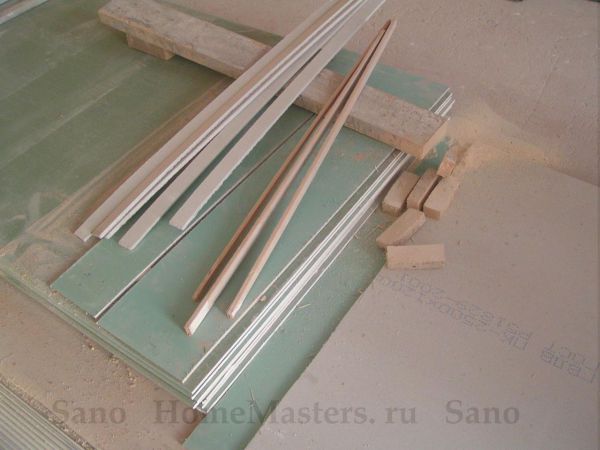

А так, когда листы лежат пачкой то быстрее пилой, правило воткнул, пилой провёл, рез сразу чистый, доп. обработки не требует.
А если надо напилить кучу полосок узких, так пила будет в разы быстрее.
При работах с ГВЛ так вообще вне конкуренции.
А также можно пилить сразу стопку, надо укоротить 3метровые листы до 2.85 , легко, и куда быстрее ножиков режиков.
Так же напилить закладные из фанеры или бруска, всё по силам этой пиле.

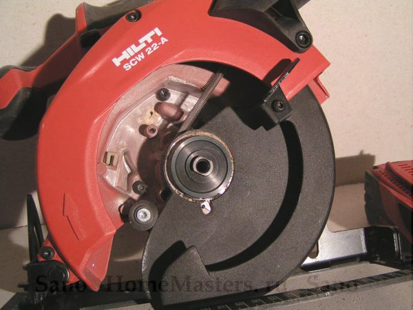

Очень плохо сделано пылеудаление, на видео это видно, пылесос не забирает всю пыль. Это из очень открытого защитного кожуха, непонятно почему сразу не сделали более закрытый кожух с продуманной системой пылеудаления.
Это серьезный косяк, другие мелкие недочёты я уже упоминал в обзорах.
Следующий недостаток и здесь сам инструмент не причём, ведь он для резки металла не предназначен.
Это разброс металлических опилок, при резке металла надо хорошо себя защищать, мне как левше чуть проще, корпус пилы прикрывает собой от опилок, а вот правшу будет осыпать ими, металлический дождь обеспечен.
Не зря на пиле по металлу полностью закрытый защитный кожух, такой кожух и на эту пилу прикрутить, тогда бы сразу и с пылеудалением дело улучшилось, и опилки бы не летали как пули.

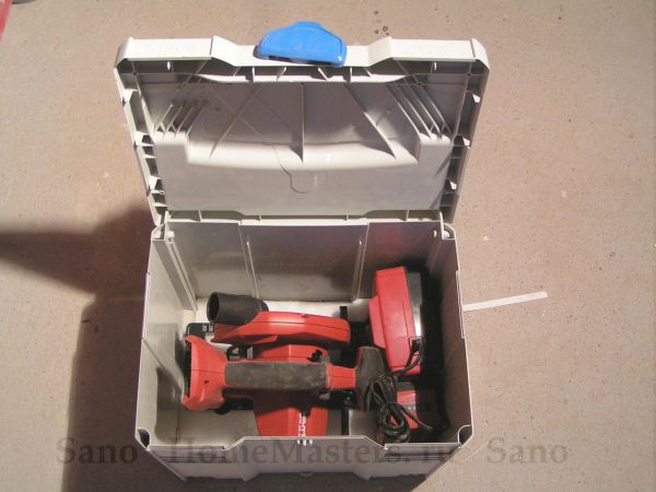

З.ы. Кому интересно то пила легко влезает со всеми причиндалами, а это два АКБ, зарядка, диски и пила, в систейнер SYS 4 и с трудом в SYS 3.
