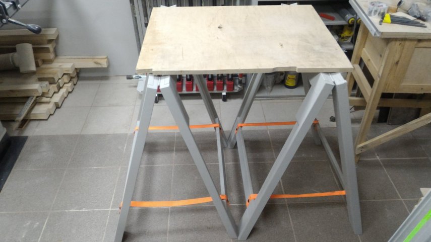

Необходимая вещь для мастерской, козлики хоть и строительные , в данном случае они столярные.
Легкие, складные, прочные, 100кг держат не крехтя и не прогибаясь.
С такими можно и на выезде работать и в мастерской, переложить на них заготовки, чтоб освободить основной рабочий стол.

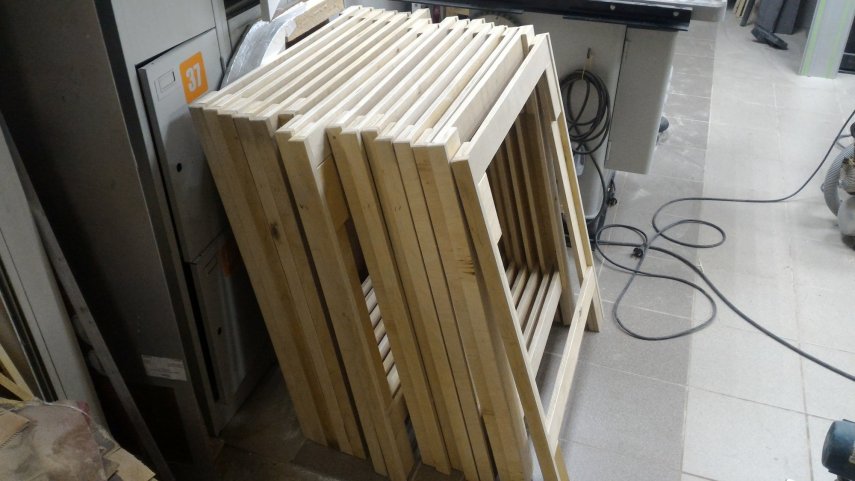

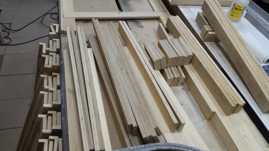

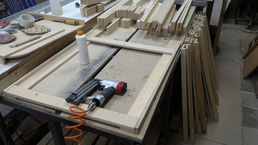

Посчитав и прикинув что их нужно ровно 8штук,  заготовил деталей для сборки из фанеры.
Промазывал клеем и фиксировал пневматическим гвоздебоем.

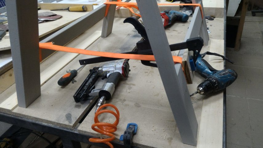

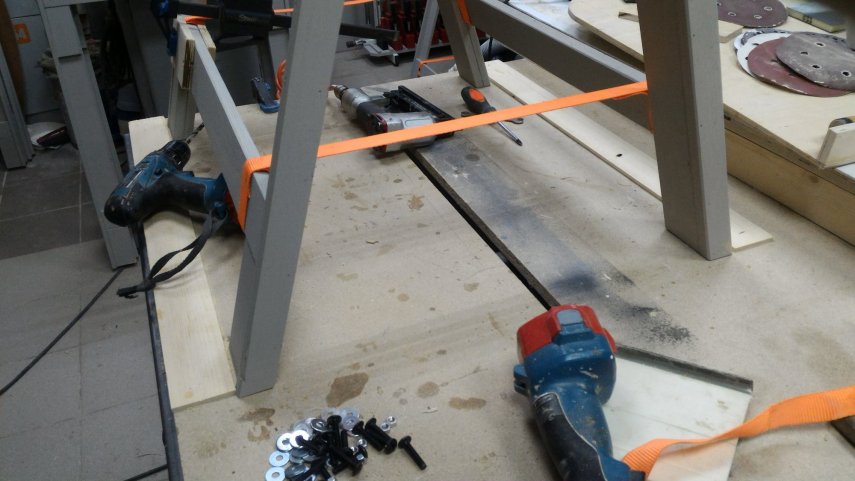

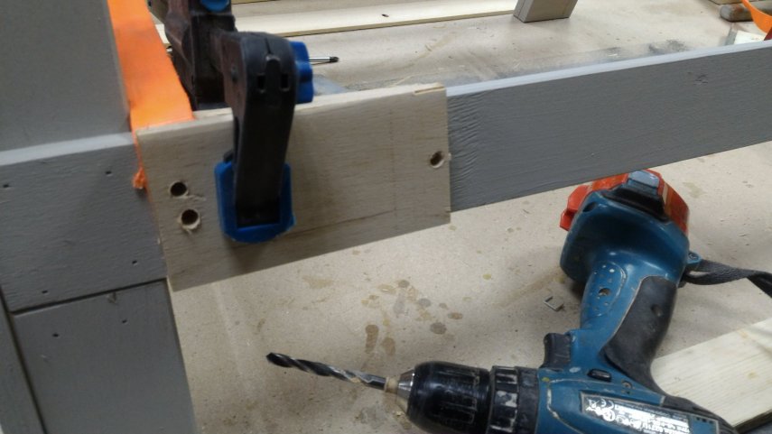

Чтоб ноги не разъехались ставил ограничительные ленты. Временно фиксировал степлером , а затем закреплял болтом с шайбами.
P_20190721_134619.thumb.jpg.0148aa9ce37dd144176c8c94358adaf4.jpgP_20190721_134647.thumb.jpg.a99665cf349312463ff0f99946ef3963.jpg
Кстати чтоб сверлить сквозь ленту и чтобы её не накручивало на сверло и не рвало, делал это через две фанерки с обоих сторон, прижимая струбцинами.

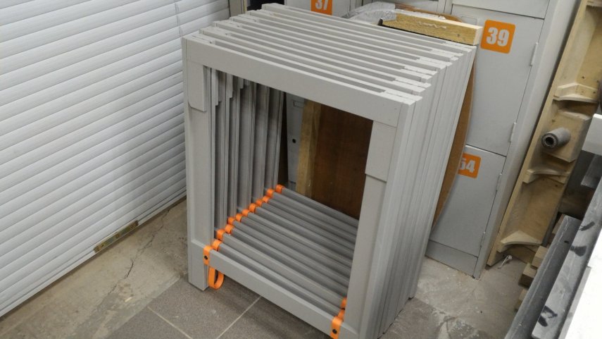

Покрасил для красоты и готово

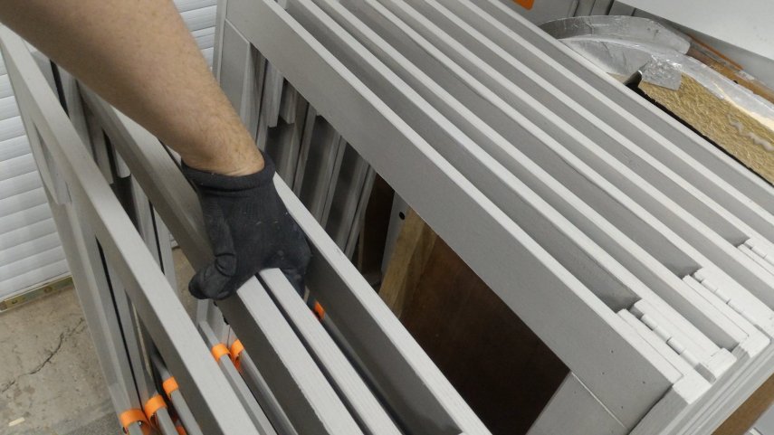

Форма такова что  одной рукой можно обхватить  сразу  два козлика для удобной транспортировки

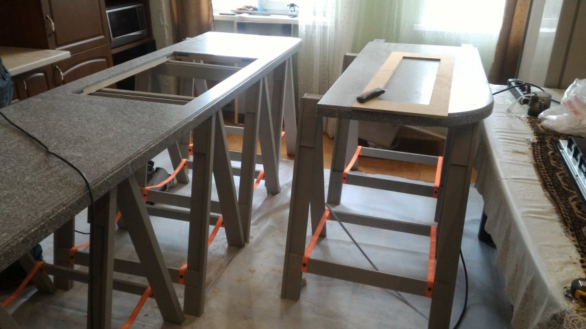

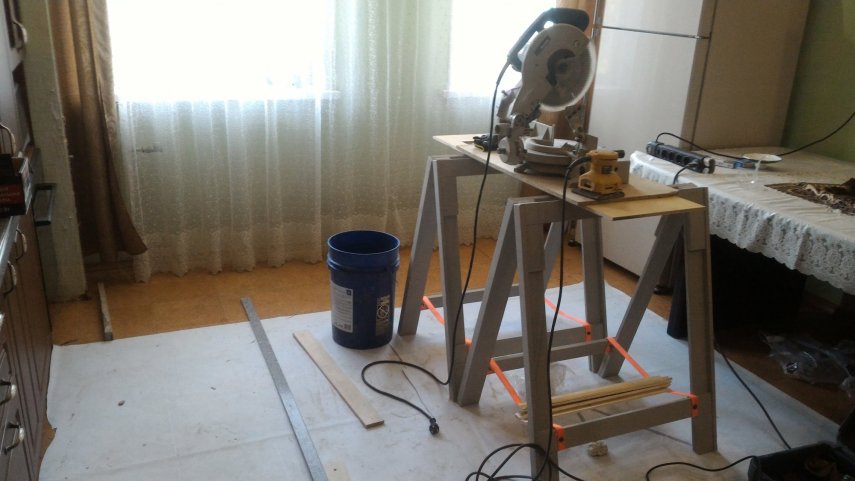

Работа на монтаже показала что вещь очень удобная и нужная.
P_20190724_165246.thumb.jpg.d5b0525c0181375d90688066460983d9.jpgP_20190725_154858.thumb.jpg.b7fea855a8ef2a0c4ebc5d06e6e51f9a.jpg
Если бросить на них пару досок или щит то можно работать и на высоте, что удобнее стремянок и более больших и громозких собратьев.
