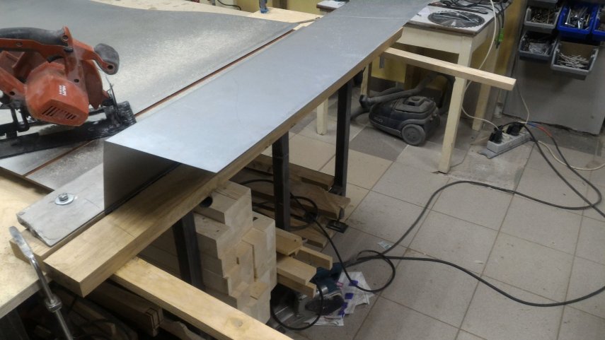

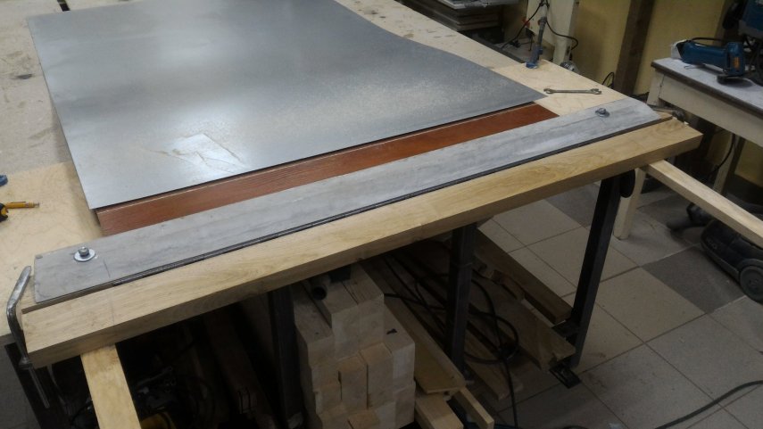

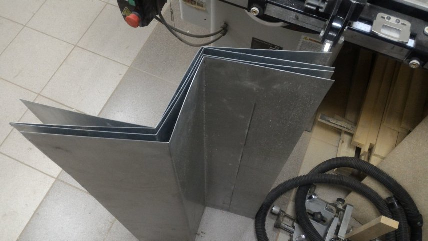

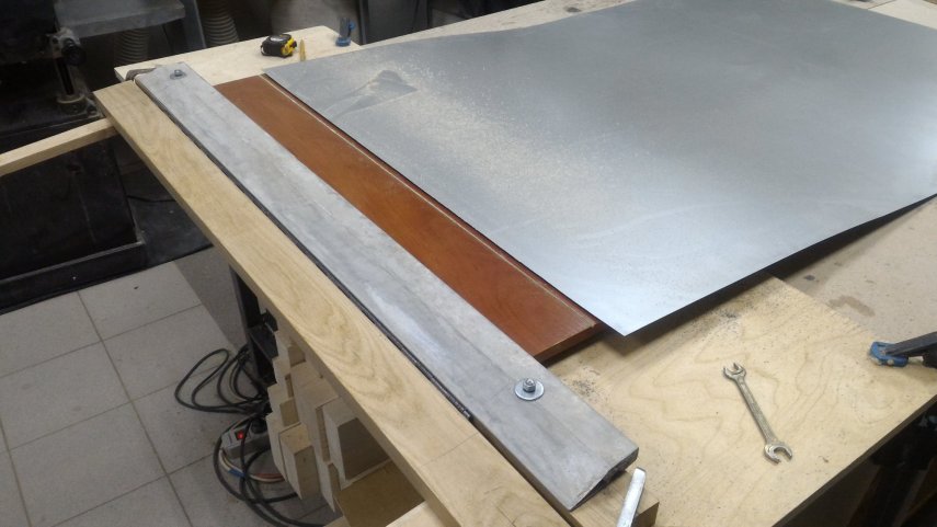

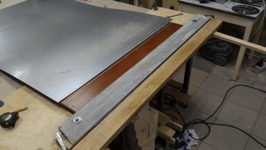

Из дуба,  хотя есть там элементы из металла, но сделан он из дерева, а не как обычно принято из металлических уголков.
Понадобилось мне листы оцинковки в нужный размер согнуть, железко у меня мало, а деревяшко много, поэтому конструкция самая простая и рабочая.

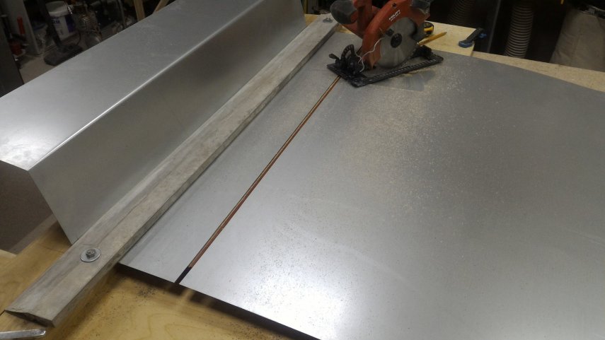

Два бруска, соединены рояльными петлями, две рукоятки чтоб подвижный брусок поднимать. На неподвижном  бруске крепится правило на два болта.  Правило дает опорный угол об который оцинковка загибается, и оно же прижимает лист.  Можно вместо правило поставить тот же брусок. Правило чем хорошо, можно загнуть очень острый угол, и плохо тем что толстое железо не загнуть, правило само выгнется.
Для моих целей достаточно и такой конструкции.
Само правило также служит  направляющей для пилы, на пиле стоит диск по металлу, вжик и отпилил,  это вам не болгаркой тренькать.
