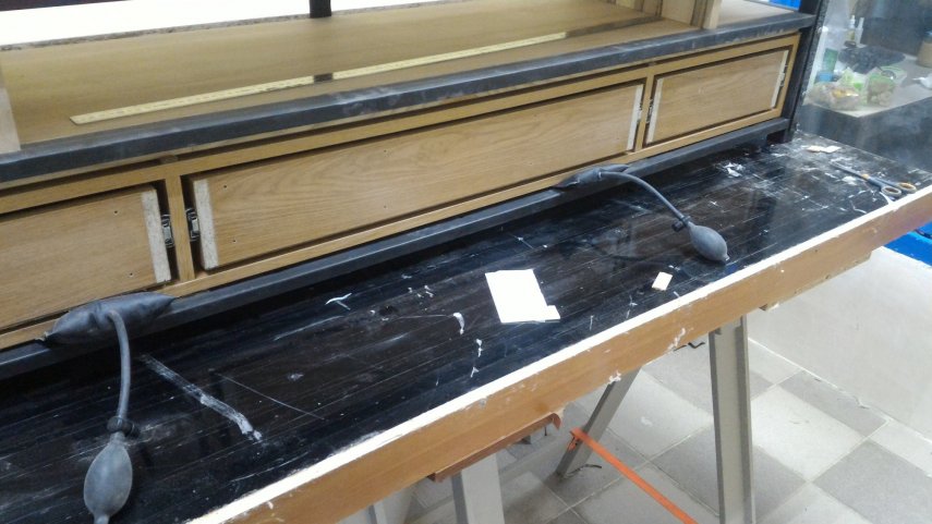

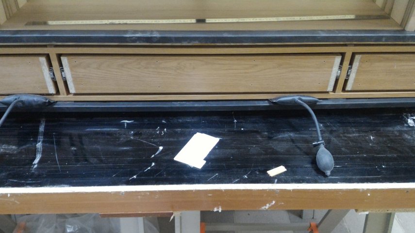

Надувные.
Их ещё называют пневмоподушки или пневмоклинья
Вещь зачётная,  если вам к примеру нужно приподнять шкаф или отжать двери авто.
Главное в отличие от струбцин или домкратов это минимальная расстояние в которое они пролезут и смогут работать,  в щель 5мм запросто, а то и меньше. И что очень немаловажное они не повреждают поверхности  в отличие от тех же струбцин,  не оставляют следов.
Из недавнего где без них было очень туго, это тумба под tv,  вещь очень тяжелая и всё плотно подгонялось, между железом и деревом небольшие зазоры,  их необходимо было выравнивать. Вот тут то подушки помогли как надо короб из дсп выставить внутри железной клетки.
P_20191106_113254.thumb.jpg.daf5e9343e67cc172500c398e4172dab.jpgP_20191106_113302.thumb.jpg.0696d619957b1ae3b918c998d3071a1c.jpg

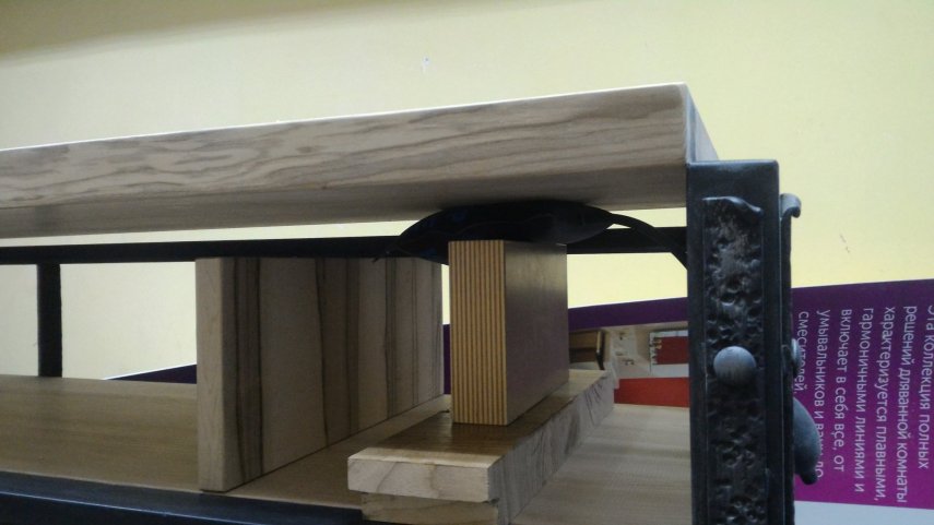

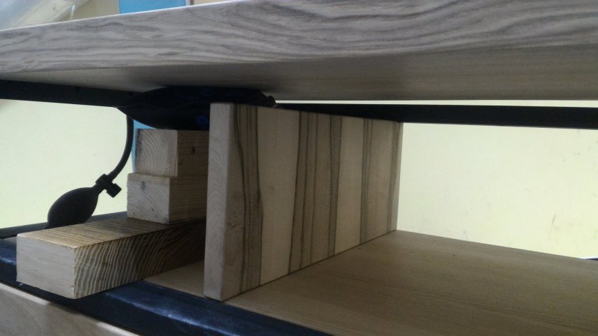

Или плавно опустить тяжелую столешницу на своё место, что одному сделать не очень то реально.
P_20191108_110940.thumb.jpg.2b3272abed4170f70ebf7ba89aab50c1.jpgP_20191108_110932.thumb.jpg.4c1e44be0245c34f37d14575eb1710b1.jpg
