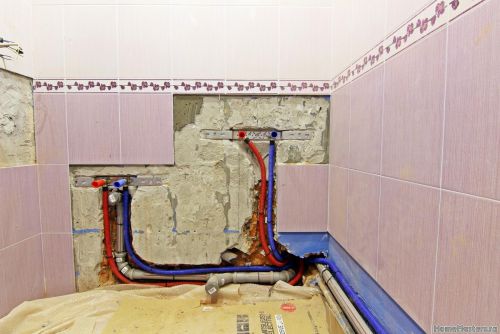

Здравствуйте всем читающим. Сегодня тема: ремонт два раза подряд. Меня пригласили на переделку только что сделанного ремонта. Фото "как было" я не делал. Но эти фото у меня есть. Их делал заказчик в процессе.
Как до меня собрал коллекторный узел сантехник, сделал кривой стояк канализации( чтобы установить инсталляцию,для шпилек места не было).
Короче ремонт до:
blogentry-83660-0-77868800-1400777413_thumb.jpg blogentry-83660-0-21595200-1400777431_thumb.jpg blogentry-83660-0-10616200-1400777442_thumb.jpg blogentry-83660-0-81635600-1400777499_thumb.jpg
И как я обратно восстановил прямой стояк канализации, собрал правильно коллекторный узел, как без кривого стояка установил инсталляцию.

С сантехниками надо быть повнимательнее, если не хотите что-было как на фото ДО. Хотя он утверждал что крутой специалист с огромным опытом.
