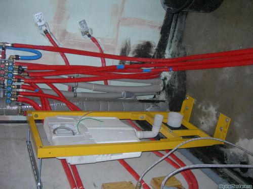

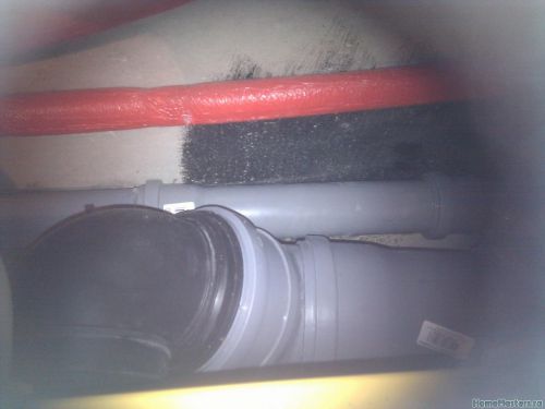

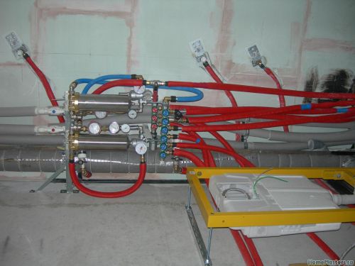

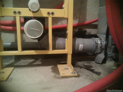

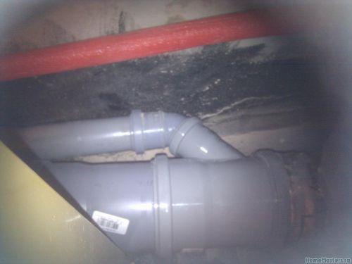

Долго я "мучал" эту систему - почти месяц.
У нас в деревне наконец-таки стали продавать трубы REHAU Rautitan Stabil со всеми (почти :) ) фитингами. Кое-что довозили все таки под заказ.
В начале купил трубы метров 10, которые прокинул из санузла на кухню, чтобы в ней можно было залить стяжку. После этого начал "кружить" систему, чтобы она уместилась в сантех. люк 40 на 60см.

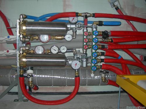

Фитинги  использовал от "General Fittings", грязевики и обратные клапана с латунным сердечником от ITAP , коллектора FAR с трубной резьбой и плоской поверхностью (под накидные гайки с прокладками), редуктор FAR, магистральные фильтра - китайчата под российской маркой (латунная бошка, двойное уплотнение нержавейки колбы, держит до 15Атм с 97 градусами).

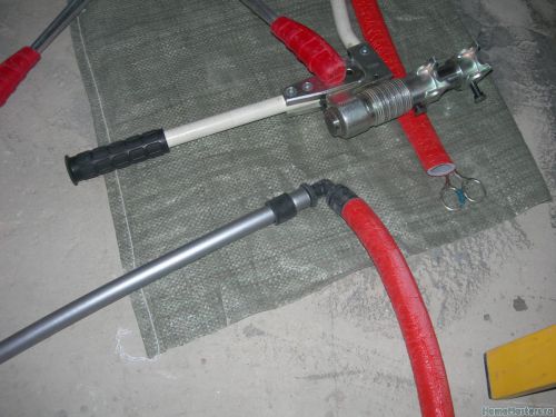

Сегодня смонтировал эту систему при помощи взятого в аренду инструмента от REHAU.
Завтра буду опрессовывать на 10атм при помощи автомобильного насоса :)
