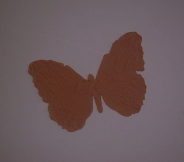

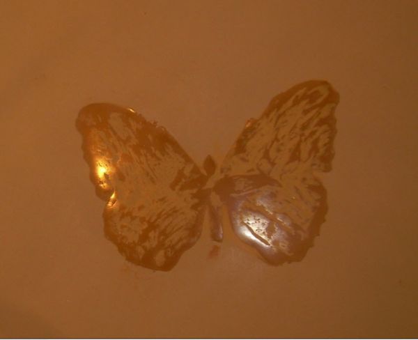

декоративные элементыВспомнилось как экспериментировала с декорированием стены.
Муж гоготал, скоро куда не плюнь, обязательно в бабочку попадешь.
Экспериментировать приходилось у себя дома, благо ремонт шёл полным ходом. Наткнулась на фото, ну и решила показать.
Первый слой наносила шпателем через трафарет. Неровность придавала маленькой гладилкой, но венецианская кельма тоже пойдёт для этих целей.
Делалось все после работы, вечером, перед сном, так что вентилятор был нужен только для ускорения процесса сушки.
Второй слой обычной кисточкой.
Ну и после сушки шкурила нажачкой 400 и набивала глянец металлическим шпателем.
В общей сложности, на одну бабочку уходило минут 15-20.
Стоимость одной бабочки не считала, но думаю не более пяти рублей.
Материалы: шпаклевка, грунтовка, краска.

Прикольно! Плюс то что дешевый матерьял без наворотов а выглядит круто
