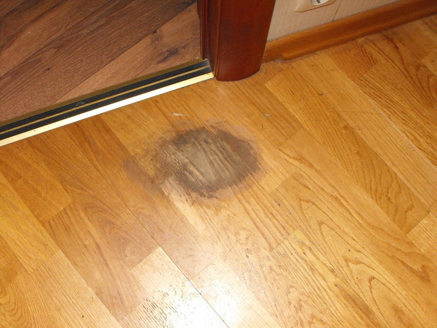

Может, и так. В любом случае - вопрос решен. Буду следить за открытыми участками пола: так-то у меня почти весь пол в комнате застрелен хорошим чистошерстяные ковром, а на нем кровать стоит и кресло, да ещё и мебельная стенка......
Жень, может, и так, но я что-то не припомню, чтобы я пролил что-нибудь на это место. И потом: там же лак сверху был, вряд ли я его стоптал до дерева......
Да, чуть не забыл: а фен вот здесь при чем: я швы замазал восковым карандашом подходящего колера, а феном грел, чтобы воск расплавился и лучше впитался......
Как видите: гниль была НА ВНЕШНЕЙ ПОВЕРХНОСТИ, что совершенно удивительно! Вот фотка торца доски прямо в середине пораженного участка: Вот, вроде, и все, если остались какие-то вопросы, с удовольствием на них отвечу... )))...
Теперь несколько фоток. К сожалению, сам процесс я не зафоткал: помогал мастеру, не до того было, но вот вырезанные пораженные участки:
И пока я его ждал, мне пришла в голову идея, как с наименьшими усилиями вырезать нужный кусок, вставить новый, да еще и так, чтобы это получилось максимально аккуратно. Идея такая: режется с необходимым отступом от пораженного участка д...
Ну вот, а теперь рассказываю подробно, как я отремонтировал свой пол из паркетной доски. Первым делом - определился с мастером: дал объявление (повторное, на первое никто не откликнулся) на сайт "Профи". Пришло несколько ответов, я выбрал одного парня, по отзывам и чисто визуально, вначале ...
Привет, друзья! Прошу прощения, что запоздал с ответом: всю прошлую неделю занимался заготовкой на зиму: сварил 50 банок компота, насушил три 3-х литровых банки белых грибов, сварил в автоклаве 6 банок рыбных консервов из скумбрии, а еще купил в местном "Светофоре" два здоровых отруба корейки...
Если интересно, могу подробно описать технологию ремонта. Сразу скажу: саму работу делал не я, приглашенный мастер, но технологический процесс предложил я, а он со мной согласился....
Ну, что, друзья: "нет у них методов против Кости Сапрыкина!"(С): ваши советы, просто лучи добра, которые я видел в ваших ответах, включение остатков своего собственного мосКа, и, наконец, немного удачи (куда же без нее?), и вуаля: синяя гниль на полу побеждена! Но рассказываю по порядку....
Спасибо, друзья, за советы, я все их внимательно читаю и осмысливаю. Насчёт гипохлорита: так я же Белизной отмачивал, а это и есть гипохлорит, но почему-то почернело все, вместо отбеливания. Насчёт мастеров: заброшу ещё раз сеть, с более мелкой ячейками, может, меня про...
