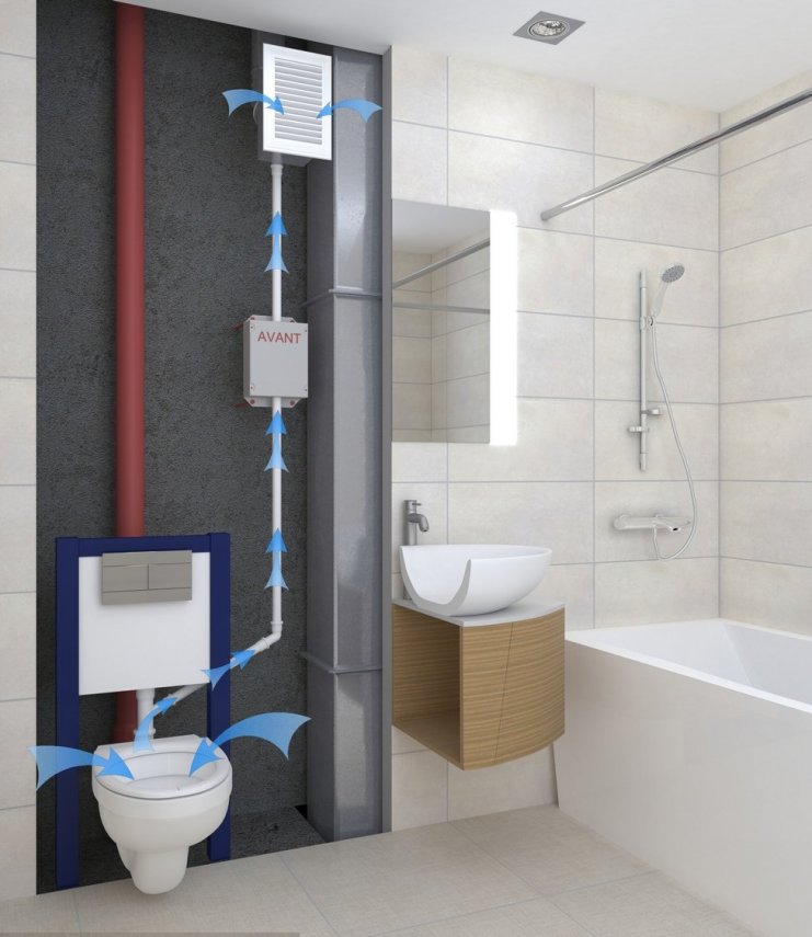

    3. Svetoslava
      Svetoslava
      Естественной  тяги  не хватит .  Ставиться вытяжная установка с вентилятором,  фильтром  и блоком питания. Засасывается из унитаза и под напором выбрасывается в воздуховод естественной вытяжки.

      Только вот печаль. За болезненной обездвиженностью возникла возможность подумать. И подумав я обнаружил, что слишком мощные вентиляторы ставлю в ванну и в сортир. Короче, перестарался. А может и нет. Посмотрим, послушаем, понюхаем.
