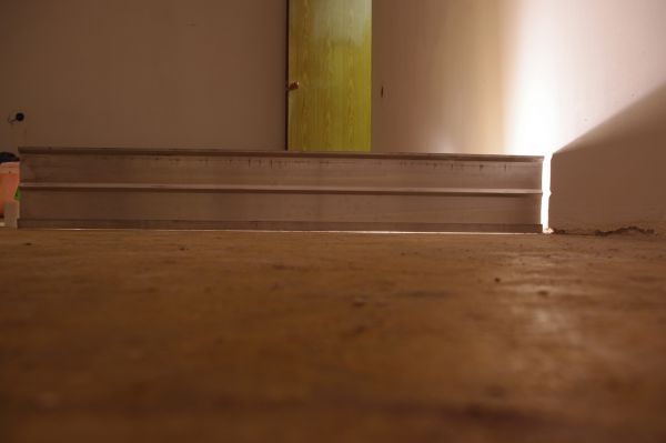

  1. Пока ждал ответа, плюнул да положил паркет на 3 мм пробку как есть. "Линейку" все-таки нашел 2,2 м - перепады конечно больше 2 мм оказались - но никак не с палец. Всем большое спасибо за своевременные ответы....

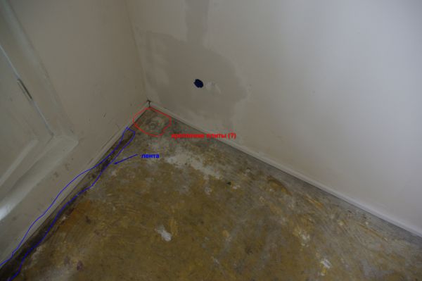

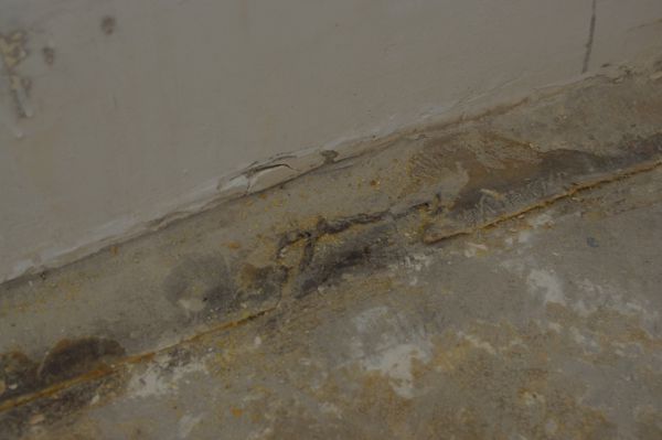

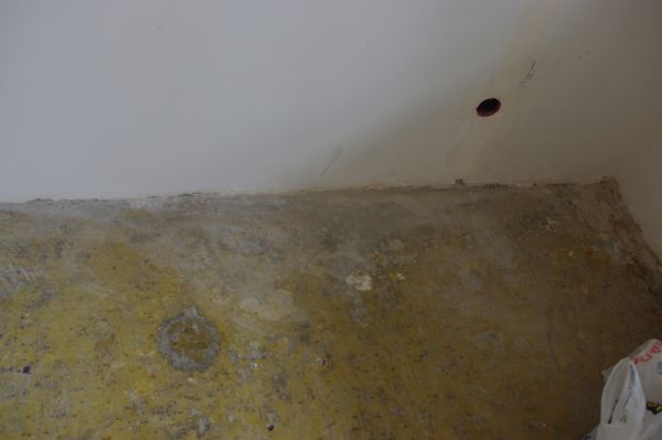

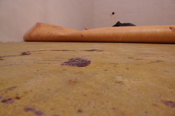

  4. К сожалению, ничего ровного двухметрового под рукой не оказалось(( Измерял куском алюминиевого профиля длиной 1,1 м. Вот еще несколько фоток: В углах, примыкающих к наружной (балконной) стене, есть участки, заделанные раствором (предположительно там крепежные элементы плиты). Раствор прочный, но если сту...

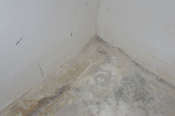

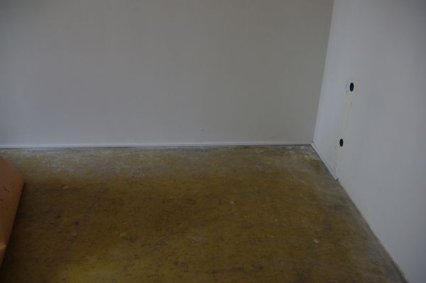

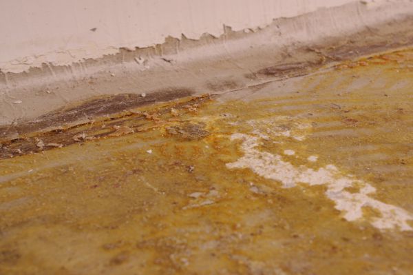

  5. Здравствуйте! Хочу положить на пол паркетную доску. Пол представляет собой голую бетонную плиту без рустов и трещин (дом П-44), на которую был приклеен линолеум. Прошелся по полу с линейкой длиной 1 метр - сильных неровностей нет ,местами "волнистость" с перепадами около 2 мм. Места стыка со стенам...
