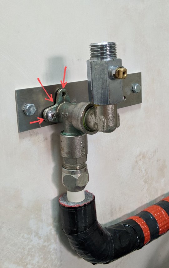

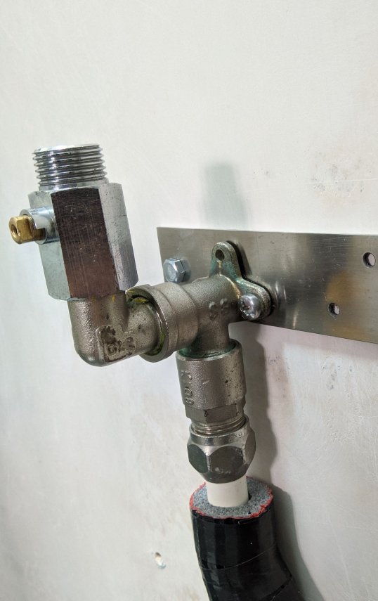

Как порешать вопрос с конденсатом на сантехнике?
Evgen ответил(а) в теме раздела Ремонт и строительство
Я вот думаю, а насколько критична необходимость это делать? До водорозетки от точки входа в помещение трубы примерно метра два. Этих двух метров недостаточно, чтобы на водорозетке уже не выпадал конденсат? Или это сильно зависит от температуры воды в трубе, режима эксплуатации(частоты подпитыва... -
Не, это точно не вариант. Скотч к скотчу клеится хорошо. -
Некуда в два слоя, там и девятка еле влазит. Место ограничено. Иначе нужно полностью менять трубу с фитингами. И то, полностью я не могу переделать, иначе мне кучу всего нужно поменять/переделать. Монтаж, выполненный сто лет назад, мягко говоря не очень уд... -
Очередной тупик... В общем, уже настала пора года, когда явно проявляется наличие конденсата. Начал изолировать трубы полностью- и сами трубы и фитинги и кронштейны. Выбрал ПЭ изоляцию 9мм, хотя и каучуковую нашел, но решил ПЭ. Заизолировал часть труб, на открытом участке выпал конденсат. Вроде там где бы...
