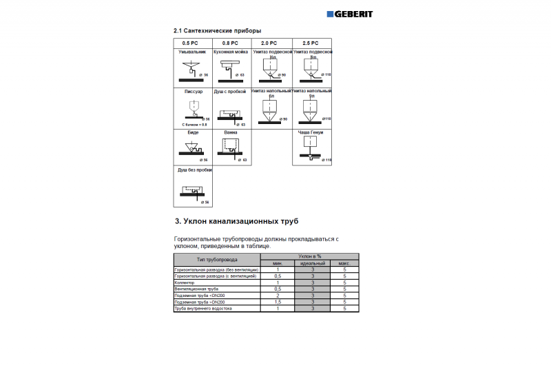

  1. Дополнение к теме Стандарты по размещению сантехоборудования и приборов Фото с семинара GEBERIT, где производителем указан рекомендуемый диаметр и уклон сливных трубопроводов к приборам. Кстати, обратите внимание, что при объёме смывного бачка не более 6л - к унитазу трубу можно вести 90мм, а при сливе из бачка объёмом 9л - только трубу 110мм диа...

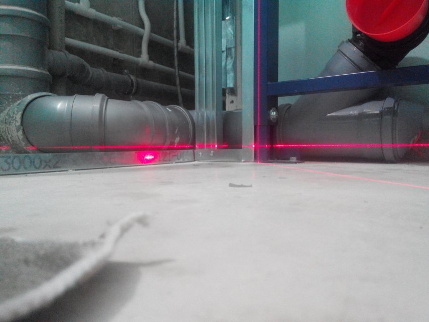

  2. Добрый день. Когда ставил инсталляцию делал все по инструкции, чтобы чаша была 40см от пола. Сделал даже каркас из профилей уже... Но когда начал подключать к стояку канализации понял, что уклон не получится правильный. Т.к. вход в стояк выше пола на 1,5-2см, а труба от...
