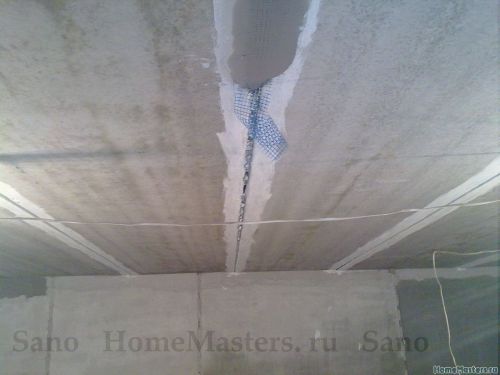

Заделка рустов
Руст Применяемый при кладке и облицовке зданий камень, лицевая поверхность которого за исключением кантов остается неотёсанной, околотой или выпуклой.
Мы почему то рустом называем стык плит перекрытия, так и прижился этот термин у нас.
При ремонте этот стык нельзя обходить вниманием, пусть даже он закроется натяжным потолком или подвесным, всеравно русты штукатурим.
Часто жильцы жалуются на то что там и трещина идёт и всё вываливается и вообще как то нехорошо выглядит. Это всё от того что руст неправильно штукатурили , хотя это и не сложно.
Нужно вычистить стык от всего что отваливается, обеспылить и загрунтовать бетоконтактом или что ещё лучше грунтом ceresit ct-16. Далее закидываем стык штукатуркой (лучше всего гипсовой) накладываем полоску фасадной стеклосетки и сверху сразу же её примазываем выравнивая смесь шпателем по поверхности.
Тема проверенная неоднократно.
Есть ещё вариант с запениванием стыка , затем пену срезают и стык шпаклюются также со стеклосеткй
blogentry-2-0-76633100-1388432332_thumb.jpgblogentry-2-0-26024200-1388432335_thumb.jpg

Разрешите добавить из своего опыта. Под обои на основе флизелина этого вполне достаточно, но под окрашивание после вышеописанных мероприятий стык необходимо заклеить ремонтным флизелином(полосой сантиметров 30) и прошпаклевать. Трещина под флизелином будет незаметна даже в очень плохих местах.
Sano
всё так, или стеклохолст применять  вместо флизелина
