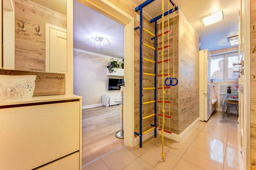

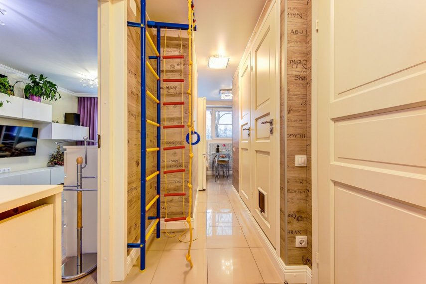

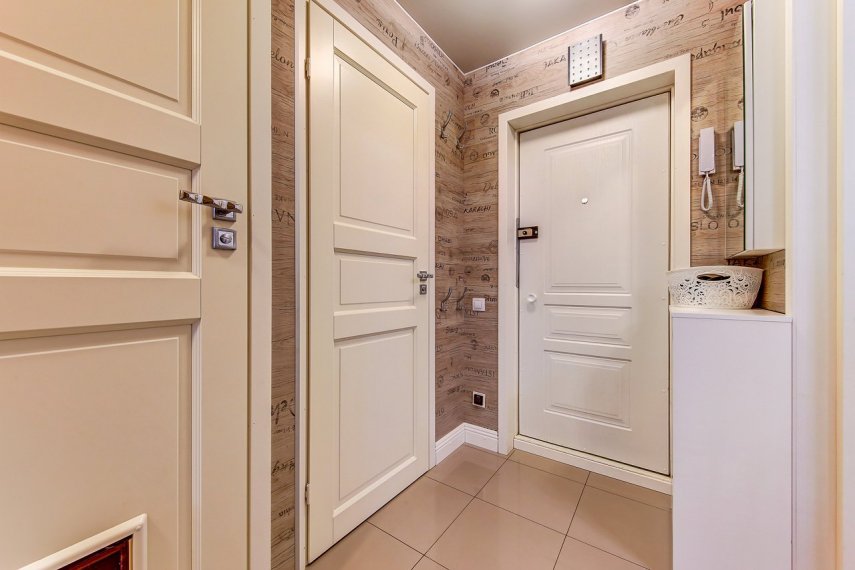

Заходим в коридор
Площадь: 4,8 м2
Отделка: На стенах ламинат (практически антивандальная вещь, отлично подойдет для тех, кто живет с детьми и животными), потолок натяжной, а на полу глянцевая плитка, которая и визуально увеличивает пространство и просто красиво смотрится (особенно светлые швы).
Комментарии по помещению: Представьте, высокие деревянные плинтусы белого цвета, идеально выровненные стены, светло-бежевые обои. Согласитесь, смотрится стильно?
А теперь кратко пробежимся по ключевым моментам: изначально в коридор предусмотрели теплый пол. Входную дверь не меняли, изменили только вставку – наклеили белую на дверь с внутренней стороны. При входе специально для обуви поставили галошницу, за счет чего удалось сэкономить много места. Также в коридоре сделаны вешалки для взрослой и детской одежды, к слову, у детей они установлены специально на уровне роста.
Лайфхак: Для детей в коридоре выделили уголок и поставили шведскую стенку с канатом и кольцами. Хозяйка признается, что это место никогда не простаивает, дети там лазят все время, показывая родителям новые и новые кульбиты.

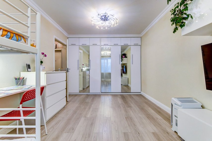

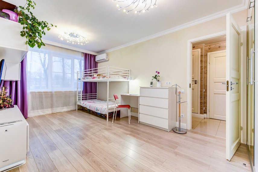

Переходим в жилую комнату
Общая площадь: 18 м2
Отделка: Потолок выравнен и покрашен в белый цвет, на стенах бежевые обои, на полу ламинат.

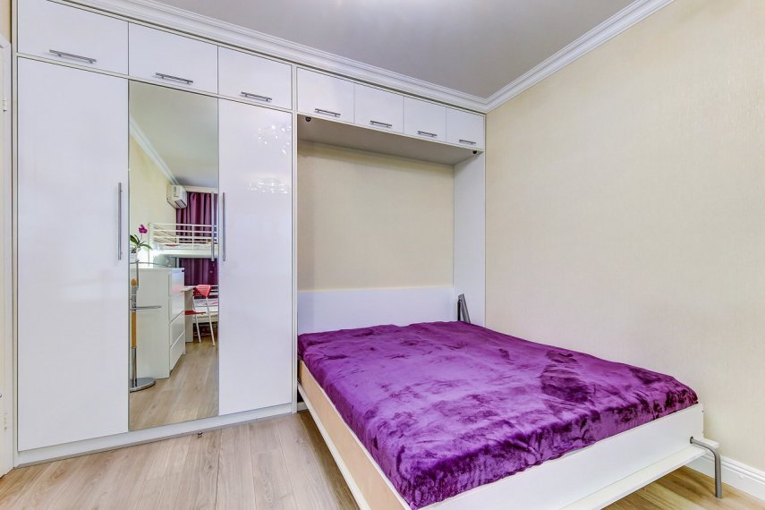

Изначально было принято решение, для экономии места, поставить шкаф-кровать. Это была заказная позиция, в шкафу специально продумывались полки под гладильную доску, утюг и пылесос. Также здесь хранятся постельное белье, вещи, документы, книги и всякая мелочь. Фасад шкафа зеркально-глянцевый. Кстати, на место установки шкафа укладывался керамогранит. Это было сделано для того, чтобы в случае замены ламината в комнате, шкаф-кровать не пришлось разбирать.
После сна такая кровать легко складывается, и комната «превращается в детскую». Дети вместе бегают, делают поделки и играют в игрушки, которые хранятся в шкафу на нижних полках под телевизором.IMG_6800.thumb.jpg.3223673b14ca58deadb5cf0418e9fb1a.jpg

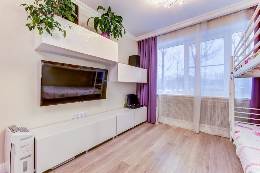

В комнате также установлен телевизор, компьютер, детская двухъярусная кровать, 2 стола: письменный и детский, комод для детских вещей и вешалка для повседневной одежды.
Изначально, когда только переехали в квартиру и дети были возрастом 1 месяц и 2 года, на месте двухъярусной кровати стоял угловой диван и детская кроватка.
Лайфхаки:
Шкаф-кровать отлично экономит место.

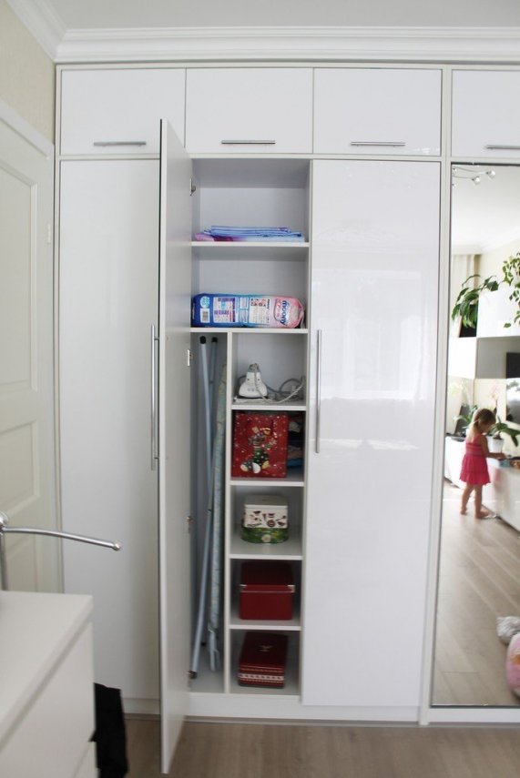

Отдельная полка в шкафу для гладильной доски и пылесоса избавит вас от такой картины, как вечностоящий в углу пылесос и гладильная доска в постоянно разобранном виде
Недоделки:
Владелица отметила, что в шкафу можно было бы сделать больше выдвижных ящиков для хранения.
На зеркальной поверхности шкафа постоянно остаются отпечатки от пальцев.

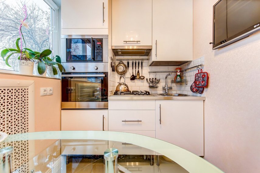

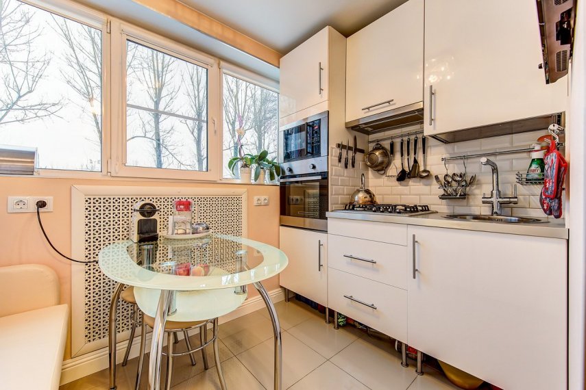

А вот и сердце дома - кухня
Общая площадь: 6 м2
Отделка: обои в светлых тонах, плитка глянцевая, как и в коридоре, натяжной потолок.

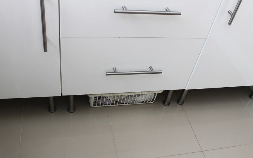

«У нас все фасады кухонного гарнитура - белый глянец. Такое решение было выбрано для визуального увеличения пространства, плюс нам самим нравится этот цвет. И как бы это ни звучало: белый довольно практичный, если на поверхностях есть пятна, их легко заметить и сразу устранить влажной тряпочкой, таким образом, на кухне у нас всегда чисто. Нет незаметных пятен» - делится хозяйка.
С учетом особенности метража, встроенная кухня (из Икеа) была выбрана специально на высоких ножках для того, чтобы поверхность под кухней можно было практично использовать. Там хозяйка хранит картошку и банки с вареньем.
Кухня «встала» прям под потолок, верхние шкафы используются для вещей, которые применяются крайне редко (такие, как формы для выпечки). Для удобства кастрюли сложены по принципу матрешки, а сковородки хранятся в духовке. В одном из шкафов расположилась вытяжка, за счет этого разделилось и уменьшилось пространство для хранения кухонной утвари. Но находчивая хозяйка нашла решение и расположила посуду, которая используется только по праздникам и знаменательным дням (фужеры, салатница) на этих «неполноценных» шкафчиках. Духовка и микроволновка встроенные.
Фартук на кухне сделан из белой плитки с эпоксидной затиркой. По периметру развешаны рейлинги для кухонных приборов, которыми часто пользуются. Моющее средство и губка для мытья посуды стоят на подвесной полке.

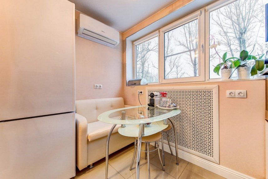

Холодильник подобрали достаточно узкий, но высокий, двухкамерный и с морозильной камерой. На нем сверху стоят мясорубка и мультиварка, чтобы они не занимали место на рабочей поверхности. Рядом расположились кожаный диван и стеклянный стол, который как бы растворяется в пространстве и визуально не занимает много места. За этим столом во время приема гостей помещается до 8 взрослых – кто-то располагается на диване, а кто-то на табуретках (они очень практичны - их легко можно задвинуть под стол, чтобы не загромождать помещение).
В кухне установлен кондиционер, который летом спасает домочадцев от духоты в маленьком помещении. Окна в квартире были заменены на стеклопакеты.
Лайфхаки:
Советуем оставлять горизонтальные поверхности пустыми, в таком случае создается эффект порядка и простора. В данном случае хозяйка использовала каждую пространство в свою пользу.
Радиаторы можно закрыть декоративными решетками (если вы не собираетесь сушить на них варежки)- во-первых это безопасно, а во-вторых выглядит эстетично.
Совет по увеличению подоконника: чтобы его использовать, как дополнительную горизонтальную поверхность, в кухне собрали короб из гипсокартона. За счет этого увеличился подоконник, который был выложен мозаикой. У домочадцев там стоят хлебница и цветы.
Недоделки:
«Единственный минус, сейчас, если бы я делала ремонт, то освободила бы пару полок и выделила место для посудомоечной машины» - делится хозяйка квартиры.
Плита газовая, четырехкомфорочная. Но хозяйка отмечает, что и двух было бы достаточно, так освободилось бы еще место под рабочую поверхность, функцию которой сейчас выполняет обеденный стол.

Хозяйка на кухне вообще что-то готовит? Очень сомнительно. Похоже, что только разогревает.
Шкаф с духовкой был бы уместен под стеной, а не между рабочей поверхностью и окном.
Если на 6 метрах поставить всё перечисленное, то 8 человек надо или пигмеев, или они будут стоять выдохнув воздух.
Оказалось, что самое необходимое на кухне не пространство для готовки, а ТВ в 32 дюйма да еще напротив окна.
Я тут ремонт хочу закончить. На новой кухне вообще никакой телеящик не предусмотрен. Нельзя держать ТВ на кухне! Категорически! Пялишься в него глазом, а другой косит в сторону жрачки. Потом делается вопрос: к кому срочно бежать - к Ковалькову, к Евдокименко? А вообще, язва ты, Манул :)
Не понял. Ты про что? Обычно духовку ставят под плиту. Или не под плиту, но в рабочий стол. В больших кухнях ставят куда хочется. Мне хочется повыше, чтобы смотреть туда в полный рост. Но кухня маленькая, придётся совать как обычно. А на опускающуюся вниз из под потолка духовку моя семья никак пойтить не сможет.
В обсуждаемом случае я бы поменял местами СВЧ и духовку.
Итак, кухня маленькая. Начинаем "подчищать" мелочи.
Батарея отопления утоплена куда-то вовнутрь. Зряшное решение - уменьшается эффективность грелки, сомнительна красота решётки + она место отнимает. Я бы оставил торчать. А неподалёку от грелки к стенке можно привинтить тонкий узкий шкафчик. В кухонном деле много чего, упаковывающегося в габарит 80-100 мм.
Огромный объём под рабочим столом классическим образом вышвыривается псу под хвост! Хотя давно известно, и тут в ХМ описано решение с выкатным ящичком на своих колёсиках. Катается ящичек прямо по полу. Выдвинутый - он даёт больше удобства для работы шваброй.
Высота подоконников резко противоречит стандартной высоте рабочей поверхности. Тут этот вопрос уже обсуждался и подавляющим большинством голосов вполне среднего роста сошлись на увеличении высоты минимум на 50 мм. А то и больше.
Была бы возможность -  я бы подоконники обнизил. У меня была. Я воспользовался. В одном месте даже ценой замены обычного Рифара на крокодила, который дороже, + сварщика лишний раз звал. А новый обычный продавать пришлось с мучениями.
Кстати, в комнате и кухне разная высота окон. Разве так бывает? А если бывает - автора сюда, зодчего, его растудыть! чЁ он этим сказать хотел?
Абсолютно отсутствует какая-либо рабочая поверхность. Это понятно - кухня маленькая. Но если нам её не дают - мы берём её сами. Решение - нечто откидное от стенки. Сверху или снизу - дело вкуса.
Вывеска черпаков и ковшиков на стенку за плитой - решение крайне неудачное и травмоопасное.
Полностью отсутствует какой-либо складной, выдвижной, трансформирующийся контент. Он может быть спасением в маленьких кухнях.
Остальную критику потёр.

@Manul Спасибо за ваше мнение, на вкус и цвет, как говорится) Хозяйка на кухне постоянно готовит, используя поверхность обеденного стола.
"Дети, глянец и зеркала - абсолютно несовместимы" - смотря какие дети и хозяйка) В этой семье хозяйка чистоплотна, ей удобно, что пятна легко заметить, и также легко устранить. Это как с постельным бельем, многие покупают светлое, так как на темном не видны пятна, а на светлом сразу заметил, поменял, и снова спишь на свежем и чистом.

@steamroller насчет разной высоты окон - это особенность Дома-корабль. Про откидное решение на кухне - спасибо, хороший вариант, и спасибо за такой обширный комментарий.
Рост хозяйки, высота стола??
Мясо там же отбивает?
Нормальные, живые дети, которые бегают, играют, хватаются за все руками, которым абсолютно безразлична стоимость мебели и отделки квартиры :)
Дальше продолжать не буду... Раз хозяйке нравится, то пускай пользуется :)
Для кого "обычно"? :)
А я бы вообще рабочую зону делал вдоль окна, накрайняк - под окном разместил мойку, но не шкаф с духовкой и микроволновкой.
А я бы выбросил её, и ограничился теплым полом.
И очень часто. Это в типовых коробках всё под линейку ;)
Или выдвижное из тумбочки.
Обычно. Если газовая плита "моноблок" - не обычно, а безальтернативно.

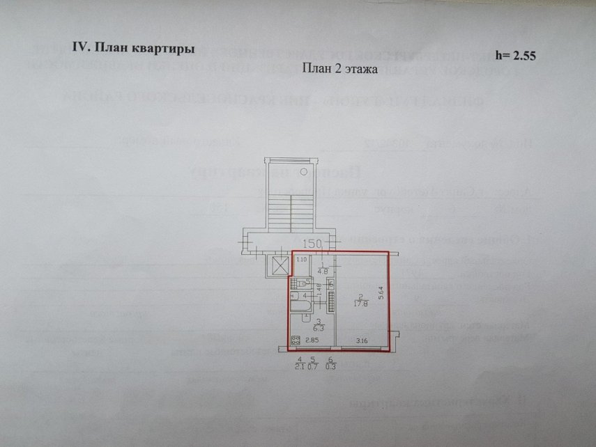

Вот заготовка:
Уточни, пожалуйста. Я же к себе тоже примеряю, хотя у меня чуть больше - 2,9 х 2,6.
В предлагаемом варианте нет тумбочки, откуда можно что-то выдвинуть. Но выдвижное решение само по себе очень заманчиво! С его учётом можно перекомпановать.
@Luxorta Luxorta! А я бы стенку в комнату вынес бы к чёртовой матери, заменив её на складную перегородку/дверь.
С учётом предложения вон того товарища разместить рабочий стол вдоль окна. Только не знаю что с батареей делать. Тёплый пол, если нет теплосчётчика, устраивать не разрешено. Это в РФ. Как в Финляндии и в Чили я не знаю.
@Manul, а что если батарею положить на пол горизонтально под рабочий стол и бесшумными компутерными вентиляторами продувать через неё воздух?
Не совсем хорошее решение, особенно для маленькой кухни. Хоршая духовка - это электрическая. Хорошая газовая поверхность - стекло или стеклокерамика. "Приличных" таких совсем немного (мне Горенье встречалось), всё остальное или китайщана, или бацькиного разлива :)))) За цену Горенье можно купить крутую духовку и варку к ней.
14 минуты назад, steamroller сказал(а):
Уточни
Рабочий стол вдоль окна (вдоль стены 2,85).
На всю "короткую" стенку можно сделать шкаф/полки/угол кухни и т.д.
Холодильник в угол к ванной. Мультиварка на холодильнике оригинально, но если в ней готовят, то она должна быть на столе, а если пользуются от случая к случаю, то нафиг она нужна. Встроеная микроволновка, особенно если в ней только разогревают жратву - это вообще жесть. СтОит кучу бабла, которую лучше потратить на толковую духовку, в которой также можно разогреть еду за не на много большее время.
И вообще, с компоновкой поиграться в первую очередь с точки зрения удобства работы на кухне.
Не надо воспринимать всё так буквально. Столешница может быть под столешницей кухни. Вопрос техники ;)
В коридоре сдалан ТП. Наверняка электрический. Что мешает такой же сделать на кухне?
Только там двухярусная кровать детей ;) Не забыл, что проживает 2 взрослых и 2 ребенка на 17 квадратах.

Вот где на такой кухне 4 человека разом рассядутся?
А вот автор так не считает :))))
