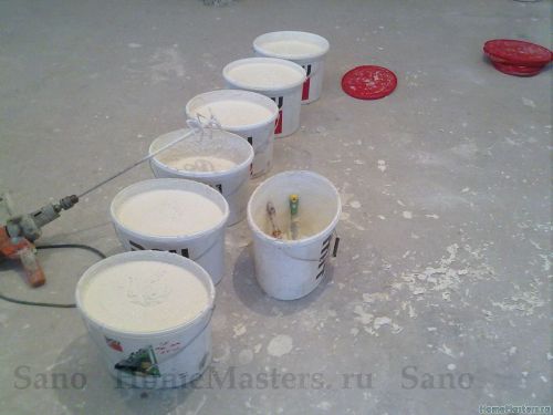

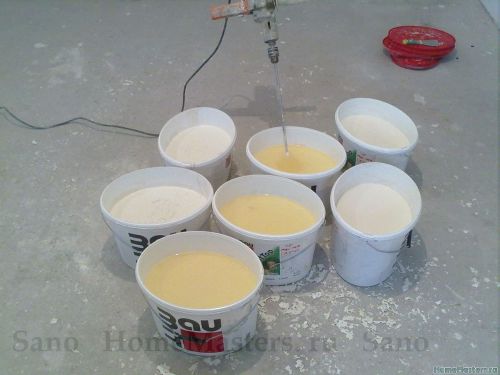

Правило простое, если есть больше одной тары колерованной краcки или декоративной штукатурки или ещё чего, то это дело надо перемешать хорошенько в своей родное таре, а затем все тары сколько бы их не было перемешать между собой.
Делается это просто, выделяется пустая тара и в неё сливаем из всех ведер понемногу, эти полупустые ведра также заполняем понемногу из каждого ведра, перемешиваем, и опять по разному сортируем и так несколько раз.
Тогда цвет тон выровняется и готовые поверхности будут однотонные, и не только тон, но из консистенция будет одинаковая, что удобно в нанесение, особо для декоративных, фасадных штукатурок.

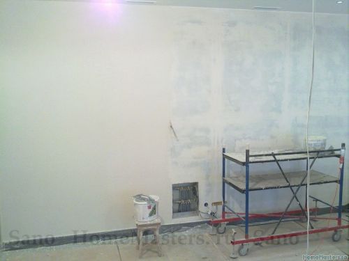

Сколько бы не было точна компьютерная колеровка, краски в ведрах могут различаться по консистенции и количеству , а машине пофиг, накидает равные доли во все ведра. Поэтому такой замес-перемес важен, это хорошо когда поверхности маленькие и разнотон можно и не заметить, а вот когда на такой стене придётся накатывать, то переход между ведрами может быть заметен.
И конечно же читайте инструкции, бывает и такое что перемес делать нельзя.
