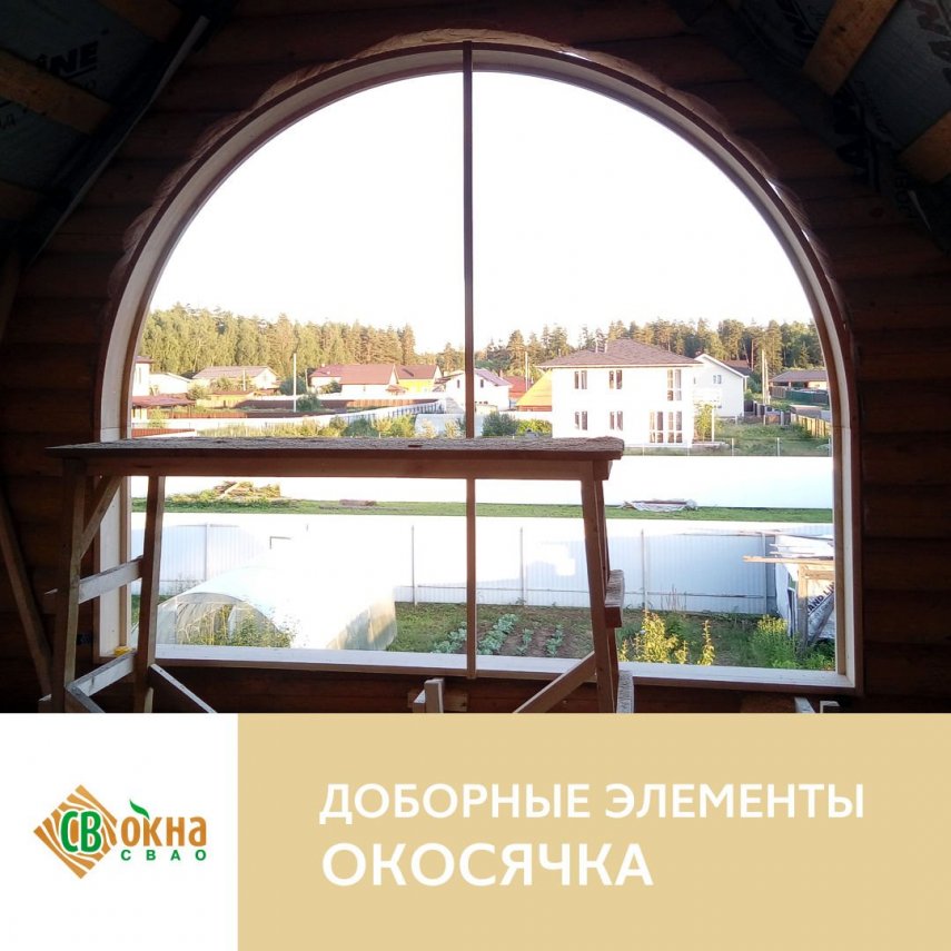

Изготовили и сделали монтаж арочных обсад в доме из оцилиндрованного бревна в Щелково.

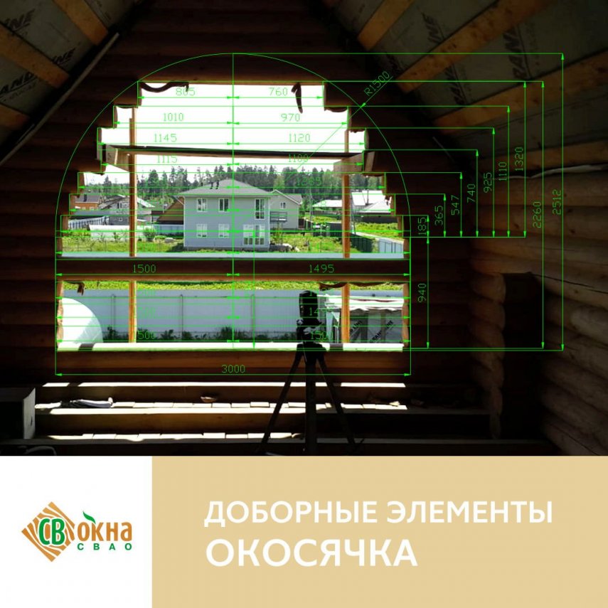

Вначале сделали тщательный замер двух оконных проемов, затем вписали туда арки с учетом зазоров на конопатку и усадочного зазора вверху.

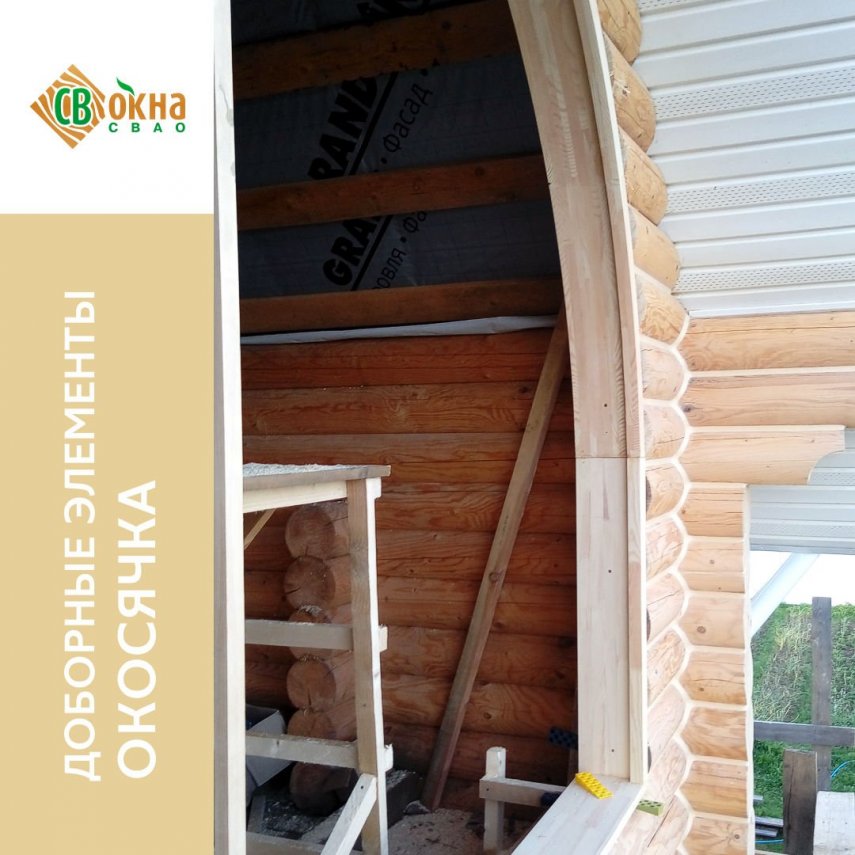

Арочные окосячки изготавливались на станке с ЧПУ из клееных заготовок, размер каждой окосячки 2445х2985х200 мм, имеют четверть для установки окна. Каждая обсада состоит из четырех частей: нижней доски, двух боковых вертикальных досок и верхней арки.

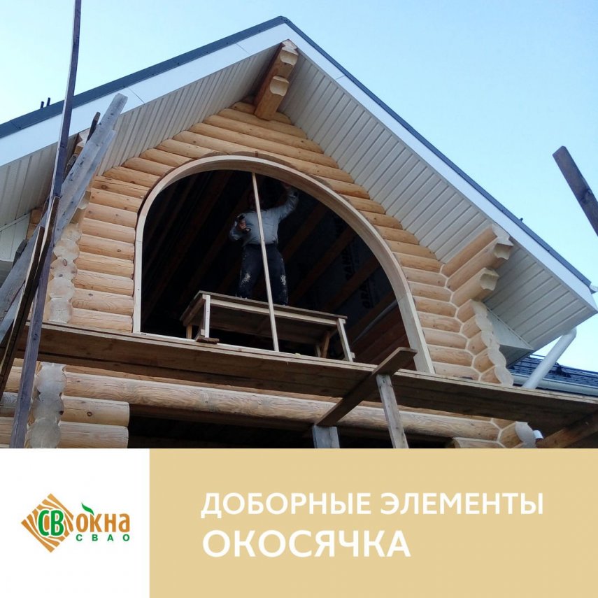

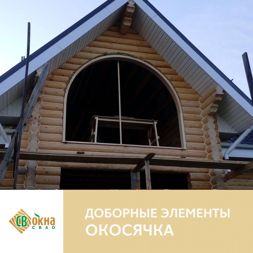

При монтаже с помощью бензопилы были вырезаны арочные проемы, в вертикальные части были установлены плавающие бруски (шпонки).
Монтажные зазоры были законопачены.
