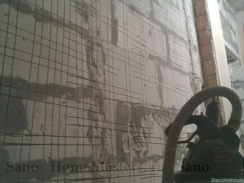

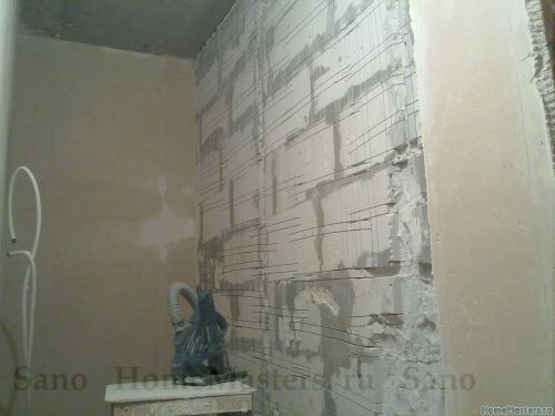

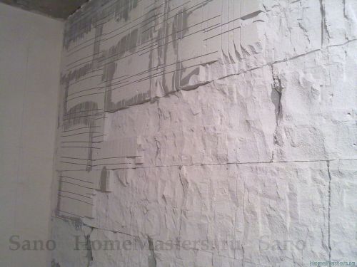

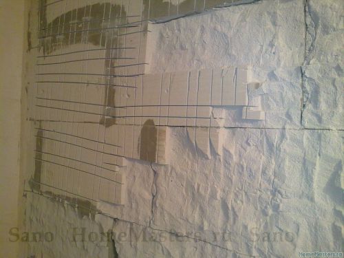

Беру штроборез, делю стену на равные вертикальные отрезки,  и с шагом в 5мм  начинаю  нарезать на сегмены  выделенные сектора
blogentry-2-0-22800500-1400176069_thumb.jpgblogentry-2-0-38805400-1400176072_thumb.jpg
Затем перфом всю нарезку срубаю
blogentry-2-0-20136400-1400176042_thumb.jpgblogentry-2-0-17114100-1400176046_thumb.jpg
Делается это легко, всё таки газоблоки не кирпич и не бетон.
А сам смысл нарезки в том  что и сбивать легче  и есть ограничение  дальше которого в глубь стены  отбойником не пойдёшь крушить.

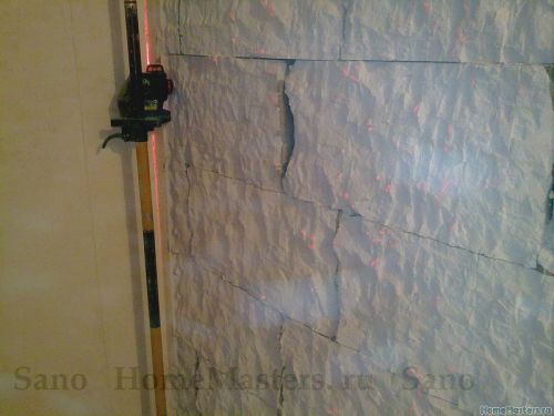

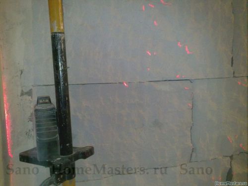

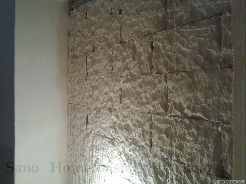

Затем ставлю лазер  параллельно стене или по разметке  и  срубаю выступающие вершины,  по лазерному прицелу
blogentry-2-0-36495700-1400176049_thumb.jpgblogentry-2-0-97469200-1400176051_thumb.jpg

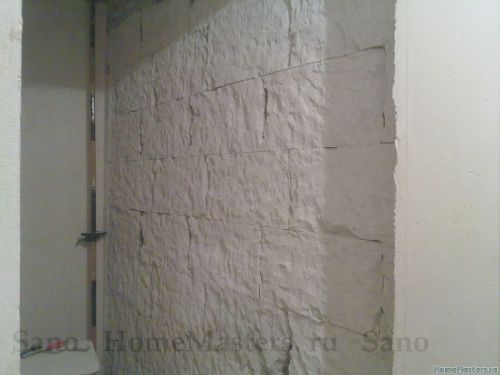

Получается такая стена
на которую остается накидать небольшой слой штукатурки  и заодно выправить геометрию  без потери  размеров помещения.

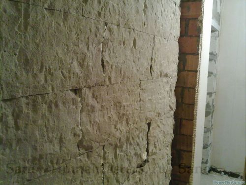

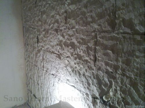

Кстати если кому то по дизайну надо стены похожие на поверхности епипетских пирамид или замков дракулы, то тесанный камень  таким образом сделать проще простого :)  вылядит похоже,  а если сделать боковую подстветку  то получите катакомбы у себя на дому
blogentry-2-0-74779400-1400176058_thumb.jpgblogentry-2-0-30250600-1400176062_thumb.jpg
Остается только раскрасить блоки под гранит
