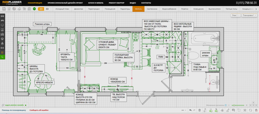

Внесите размеры помещения: Создайте план квартиры, где нужно точно внести размеры комнат, дверей и окон. Для этого нужно замерить габариты реального пространства, записать их, а потом внести в программу.
Создайте изначальную планировку: Разместите стены, перегородки, двери и окна.
Создайте проект демонтажа: Укажите, какие перегородки должны быть снесены.
Создайте план монтажа: Конкретной планировки, которая нужна вам в итоге.

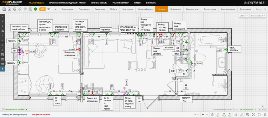

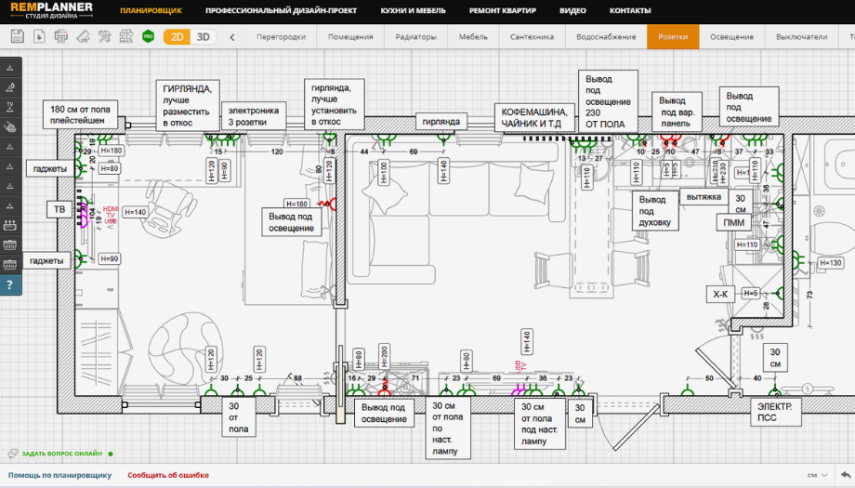

Отметьте основные технические элементы: Стояки, расположение розеток и предметов освещения, раковин и других связанных с коммуникациями элементов. Сделать это нужно еще до меблировки.

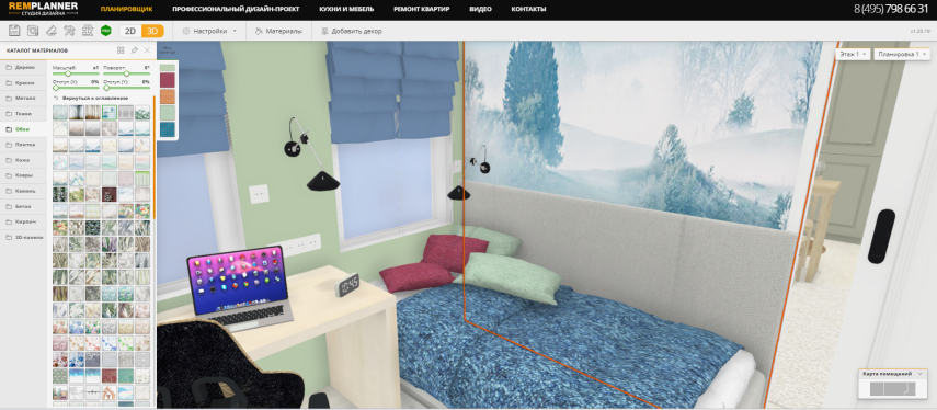

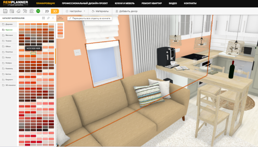

Выберите материалы для отделки: В библиотеке материалов выберите обои, краску, плитку и другие отделочные материалы.

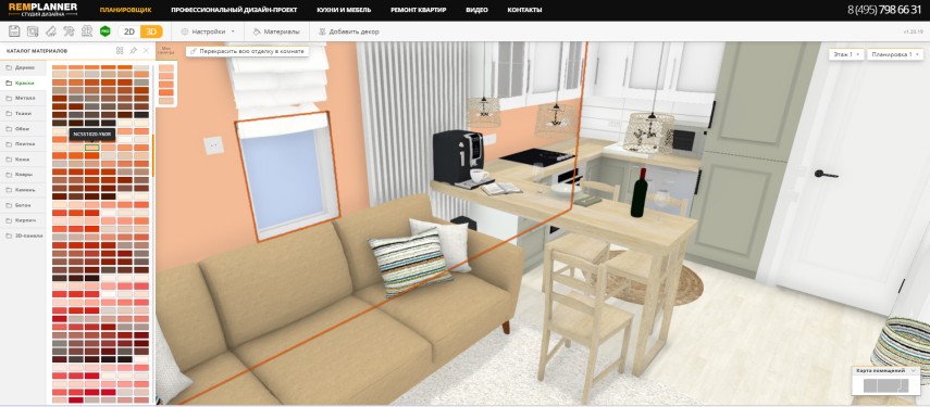

Примените их к поверхностям: Используйте инструмент, чтобы применить выбранные отделочные материалы к стенам, полу и потолку. Пробуйте разные комбинации, ищите вдохновение в проектах RemPlanner.

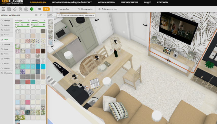

6. Создание 3D-визуализации
Перейдите в режим 3D-визуализации: Используйте его, чтобы увидеть, как будет выглядеть ваш проект в реальности.
Осмотрите помещение: Виртуально пройдитесь по помещению, чтобы оценить масштаб, пропорции и общий дизайн. Найдите собственные ошибки. Среди популярных — слишком плотная расстановка мебели, баррикадирование проходов и розеток, невозможность открывания дверей и дверец мебели на полную, расположение светильников не по центру помещения (или на разном отдалении от основного объекта, как в случае с бра у кровати).

8. Создание чертежей и спецификаций
Создайте чертежи: Используйте другие технические элементы, чтобы создать детализированные планы помещений, которые можно передать строителям. Например, поработайте с теплым полом, стяжкой, штукатуркой, дизайном потолков.
Составьте спецификацию: В платной версии RemPlanner доступна автоматическая смета на работы и черновые материалы. Составьте список всех материалов и элементов, которые будут использоваться в проекте, включая их количество и характеристики.
