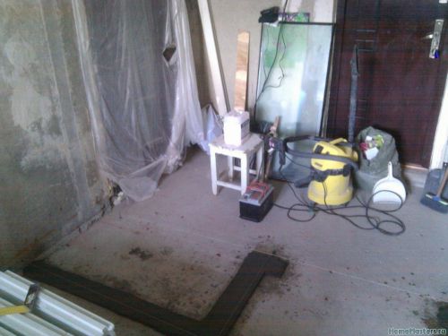

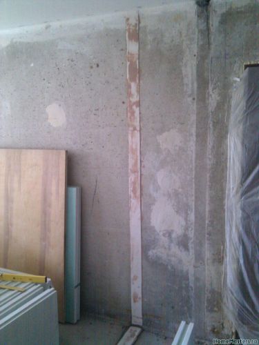

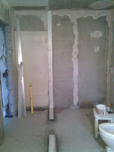

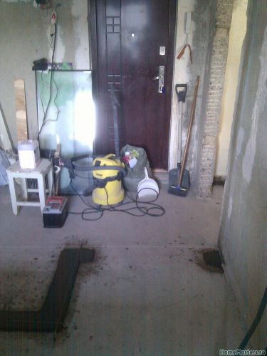

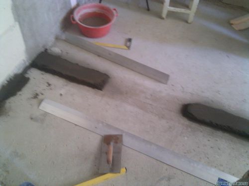

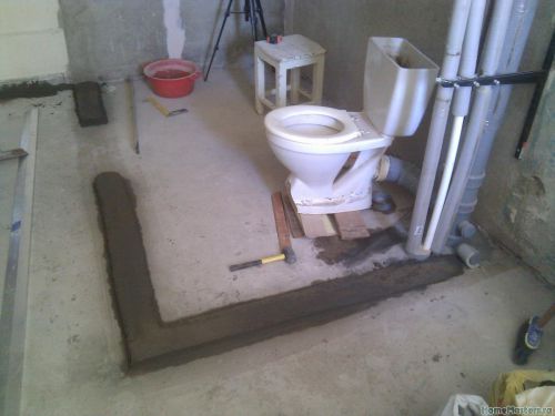

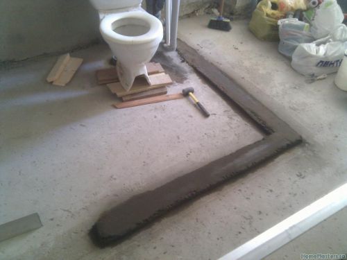

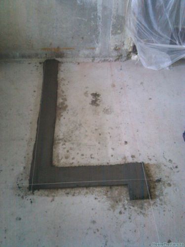

Перед возведением стены нужно сделать под нее "подушку" строго горизонтальную. используем для этого растовр ЦПС. Например, сегодня делаем "подушку", завтра можно уже возводить стены.
blogentry-19386-0-91234000-1402862767_thumb.jpgblogentry-19386-0-36557900-1402862770_thumb.jpgblogentry-19386-0-89487800-1402862772_thumb.jpgblogentry-19386-0-20317500-1402862775_thumb.jpg

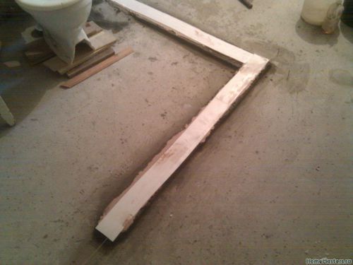

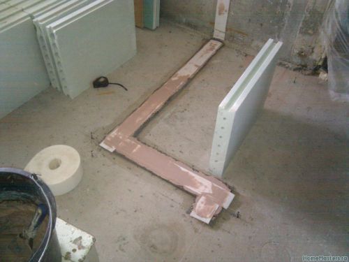

Для звуковой развязки новой стены, на подушку наклеиваем слой звукоизол. ленты (демпферной). Я нашел только из пенополиуретана типа. Можно использовать пробковую подложку.
blogentry-19386-0-57901400-1402862777_thumb.jpgblogentry-19386-0-94311900-1402862779_thumb.jpg

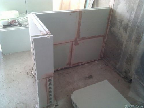

Ее клеим на тот же перлфикс и когда он схватится, можно уже спокойно ставить блоки. Для удобства и проверки геометрии стен заранее натягиваем шнурку, по которой и возводим первый ряд, периодически проверяя вертикаль.
blogentry-19386-0-28852200-1402862782_thumb.jpgblogentry-19386-0-15007900-1402862784_thumb.jpgblogentry-19386-0-16710800-1402862786_thumb.jpg

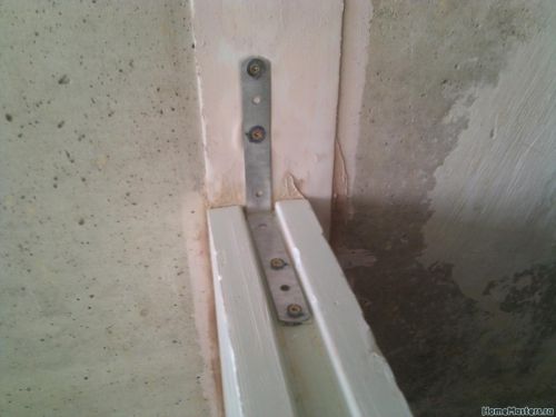

Через каждые два ряда используем "связку" со стеной в виде угольника.
Ничего сложного, за два дня эта стена была готова.

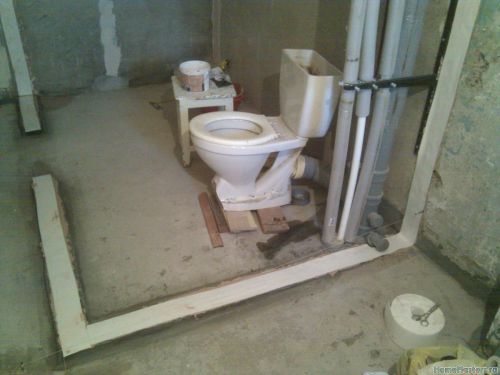

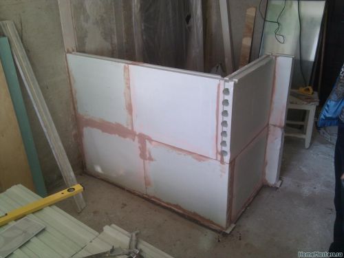

Пришло время выстроить стены для совмещенного санузла. Подушку выкладываем учитывая, что у нас будет одна дверь (полотно на 60см)
blogentry-19386-0-08642100-1402863366_thumb.jpgblogentry-19386-0-59954100-1402863368_thumb.jpgblogentry-19386-0-61455400-1402863370_thumb.jpg

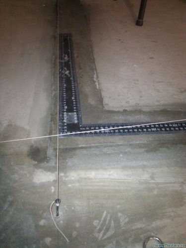

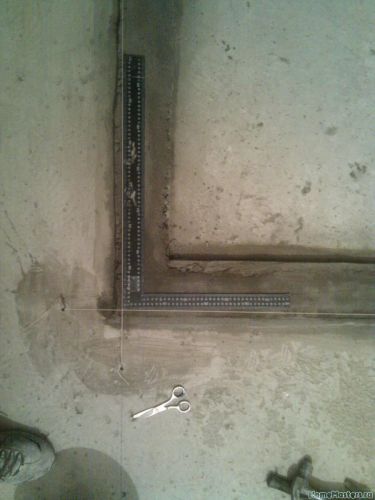

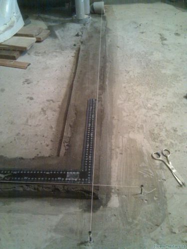

Уделяем пристальное внимание разметке прямого угла (стены должны быть перпендикулярны)
blogentry-19386-0-51559900-1402863372_thumb.jpgblogentry-19386-0-71071800-1402863374_thumb.jpgblogentry-19386-0-10981900-1402863377_thumb.jpg

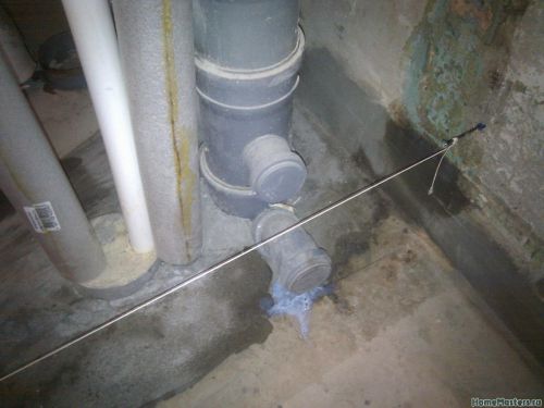

Натягиваем шнурку.
Клеим звукоизолирующую демпферную ленту как на подушку, так и на примыкающие стены.
blogentry-19386-0-09567600-1402863381_thumb.jpgblogentry-19386-0-22434100-1402863383_thumb.jpgblogentry-19386-0-60369700-1402863385_thumb.jpg

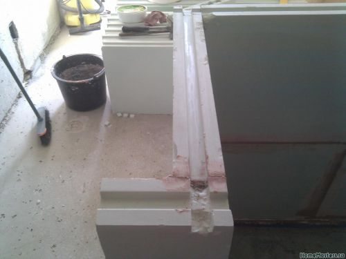

Подготовительные работы закончены. Можно приступать к возведению стены.
Проем до 90см укреплять нет необходимости, поэтому сколачиваем деревяжки и кладем ПГП на них, на след. день деревяшки можно снимать.
