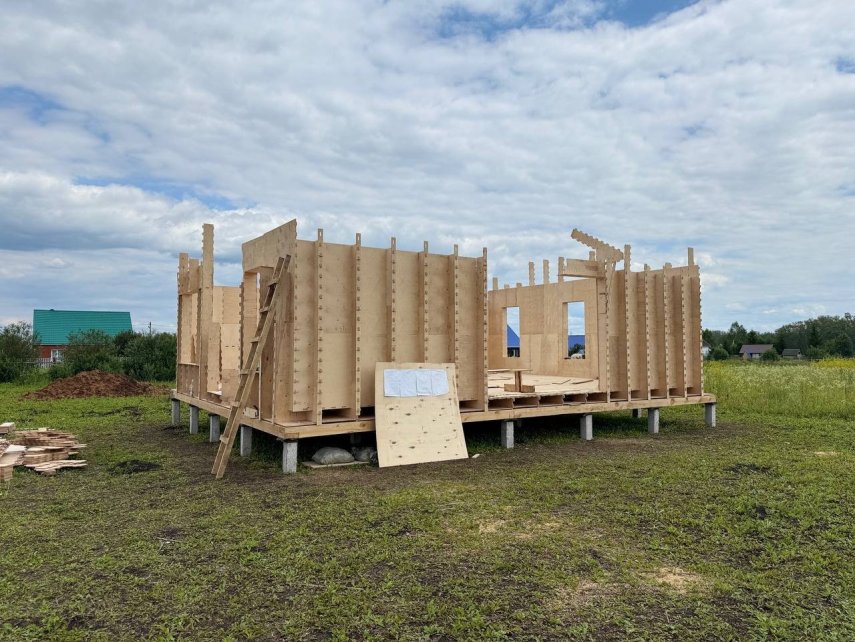

Лёгкое здание чувствительно к неравномерным перемещениям основания. Если одна опора сместилась сильнее другой, могут измениться геометрия проёмов и работа отделки. Проектировщик проверяет деформации и назначает связи, ростверк, плиту либо другое решение по условиям площадки.
Сравните варианты по всему циклу
Для конкретного участка инженер может рассматривать свайные, столбчатые, ленточные или плитные решения. Сравнивать стоит не по цене одного элемента, а вместе с земляными работами, дренажом, утеплением, гидроизоляцией, вводами коммуникаций и устройством пола. Иногда простая опора требует непростой обвязки — строительная арифметика любит такие шутки.
