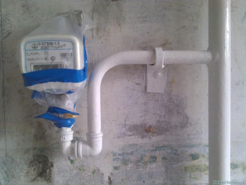

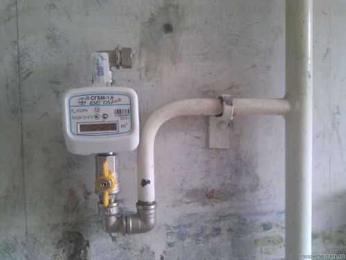

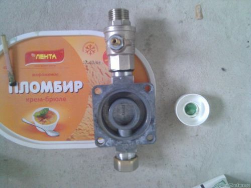

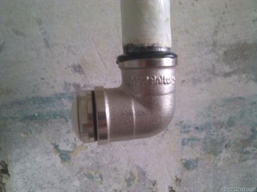

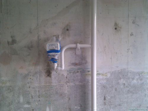

Чтобы газовый шланг не болтался над фартуком, а также чтобы счетчик не выоезал из пространства верхнего шкафа, решено было переделать газ. подсистему.
При помощи уголков вывести проводку и счетчик наверх, а оттуда при помощи сильфонной подводки спустить за основной трубой в полость нижних тумб и там уже подключить к варочке.
А газовую трубу (стояк) с сильфонной подводкой за ней зашить в миниатюрный короб.

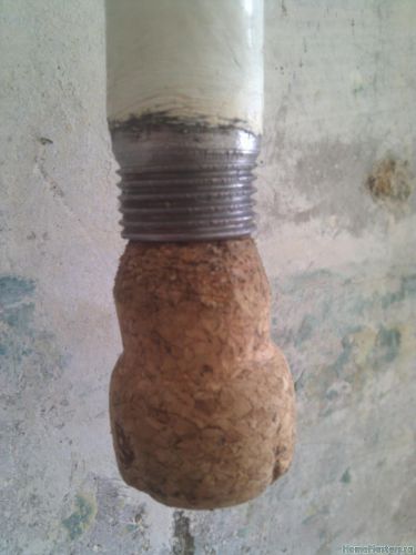

Давление газа никакое, поэтому при разборе системы использовалась обычная пробка из под шампанского :)
blogentry-19386-0-64910700-1406476392_thumb.jpgblogentry-19386-0-89956600-1406476394_thumb.jpgblogentry-19386-0-14258400-1406476397_thumb.jpgblogentry-19386-0-98741400-1406476398_thumb.jpgblogentry-19386-0-07908800-1406476401_thumb.jpgblogentry-19386-0-06527800-1406476403_thumb.jpg
P.S. Система еще не доделана. Следите за обновлениями.

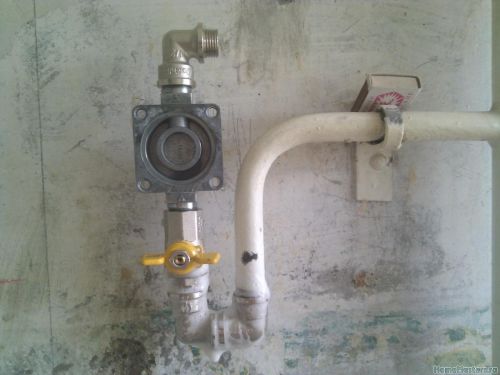

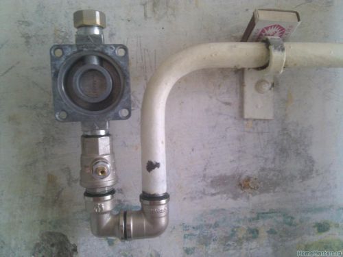

Update: пересборка
blogentry-19386-0-48542700-1406614352_thumb.jpgblogentry-19386-0-72714800-1406614354_thumb.jpg
найдите отличие:
blogentry-19386-0-47845900-1406624759_thumb.jpgblogentry-19386-0-87746700-1406624759_thumb.jpg

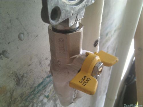

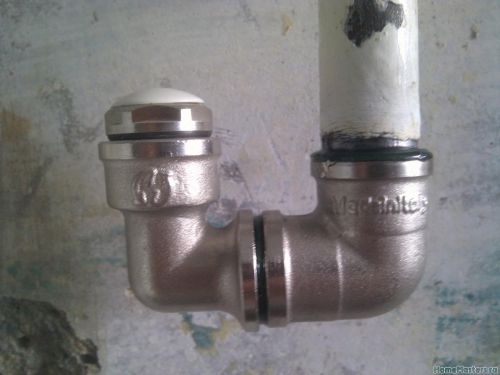

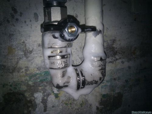

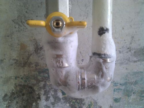

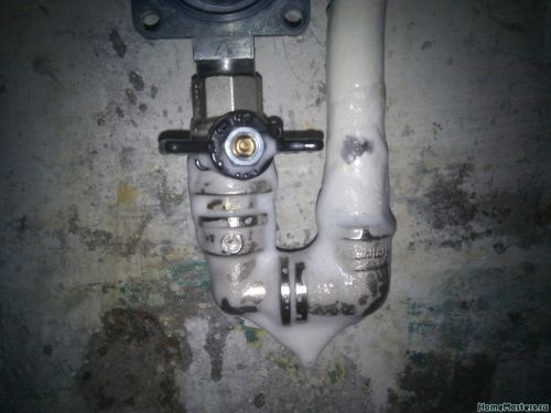

Пришел я следущим днем, мазанул мылом и между вторым углом и шаровым краном пузыри пошли. Ага, сказал я себе, понял. Так как, газ идет под напором, а я навинчивал шаровик в закрытом виде, то струи газа с резьбы весь анаэроб сдули и соединения было только на резьбе без уплотнения.
Я все понял :)

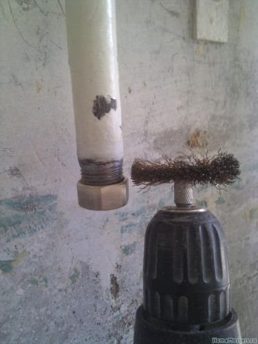

Отвинтил, прочистил резьбу (она и так чистая была :), обезжирил, снова нанес анаэроб и уже навинчивал шаровик в открытом виде, чтобы с резьбы не сдувало. Ну и минут пять стравливал газ в открытое окно, пока шаровик не "схватился".
После соединения промазал все мылом. Результат на фото :)
Теперь ищу сильфонную газовую подводку в нашей деревне :)
pavlik123

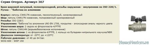

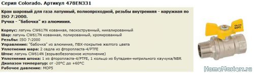

Олег, а почему водяной кран? Газовые же с желтыми бабочками. Чесно говоря понятия не имею об устройстве внутри газового шарового крана, может там пластик другой или вообще всё медное, но при первой же проверке, наверняка доколупаются до крана. И уголки итальянские покрась чтобы от трубы не отличались сильно :)
 и вообще ты каскадёр, с газом шутки плохи, у нас случай недавно был: участковый со слесарем хотели вскрыть нежилую квартиру, а там газ потихоньку сифонил, насифонил полную хату, а эти кадры решили петли болгаркой спилить со стороны подьезда. Резанули и разнесло несколько квартир. Это ладно ты летом занялся, наверняка окна открыты были, а если бы зимой? окна закрыты, газа насифонило бы за ночь, утром пришел, выключателем -щёлк и писец. Нафига такие экперименты с анаэробами, сколько вижу газовики всё на ФУМку мотают
olejonok
Молодец! Ставлю 5. Сам сейчас озадачен этим вопросом. Думаю - а не сменить ли пока не поздно?
В то же время, смотрю на характеристики обоих кранов и почти не вижу разницы. Резьба немного другая. Учащенная :) и все.
pavlik123
:D Спасибо. Ну да, потроха вроде одинаковые.  Тогда бабочку покрась в желтый цвет. При одинаковых потрохах заявлена разная экплуатационная температура :noddle: Наверно чтобы желтенький кран не нагревали :laugh:

Ну и от греха подальше купил я бугатти газовый. При ближайшем рассмотрении почти все одинаково, разве что только резьба длиннее на пару витков в оба конца.
Сегодня пересобрал узелок :)
