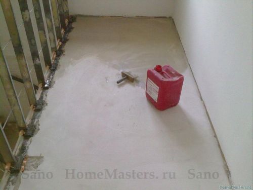

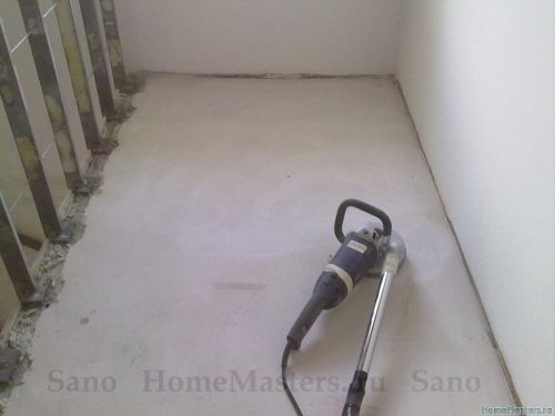

Шлифанул поверхность алмазной чашкой, сбил глянец от предыдущей заливки  и зацарпал поверхность,  улучшил адгезию  и заодно поверхность очистил от накопившейся грязи.
Далее грунтовка
Второй слой грунта, получилась такая поверхность

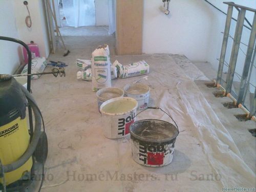

Подготовка к заливке, замешивал небольшими порциями  поэтому мешок делил на два ведра, необходимую воду соответственно также делил пополам blogentry-2-0-23331400-1409594630_thumb.jpg   до этого было сделано Основитом Т-45  , а тут уже  Основит Т-46

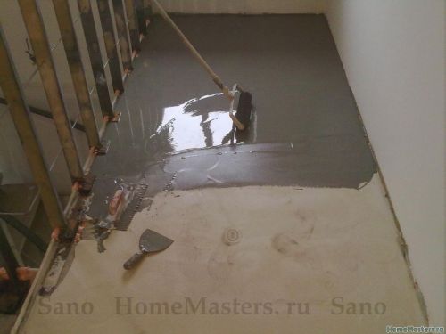

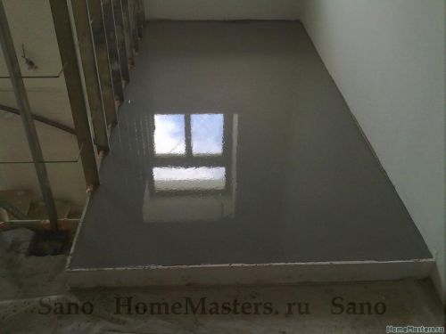

Заливка смеси
всё как всегда,  сначало контактный слой который примазывается к поверхности  шпателем,  затем сразу основной слой  и  разгонка и раскатка игольчатым валиком

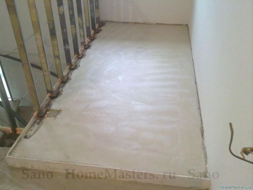

Готовая поверхность

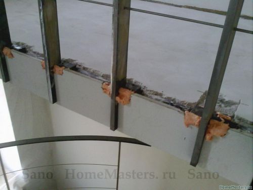

В общем обычная процедура,  а теперь причём тут монтажная пена.

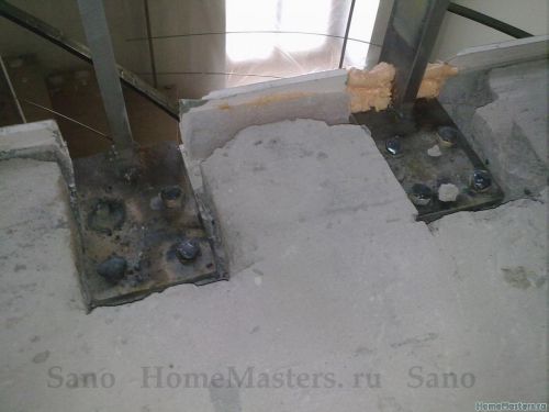

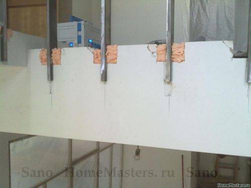

Установщики лестницы   нехило  всё раздраконили вокруг,  и самая трудность как мне показалось  это заткнуть всё эти пробоины  в бортах  чтобы наливной пол не вытекал.
Что только не обдумывал, и из пластика нарезать заплатки  и приклеить их на двухсторонний скотч, а затем герметиком стыки промазать. Или восстановить борта  намазав раствором и всякую другую чушь.

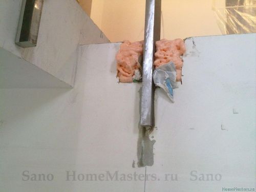

В самый последний момент  подумал   какого хрена я изобретаю лисапед   когда есть монтажная пена.
Сразу и заделал
blogentry-2-0-22610400-1409594625_thumb.jpgblogentry-2-0-63667100-1409594623_thumb.jpgblogentry-2-0-34828100-1409594626_thumb.jpg

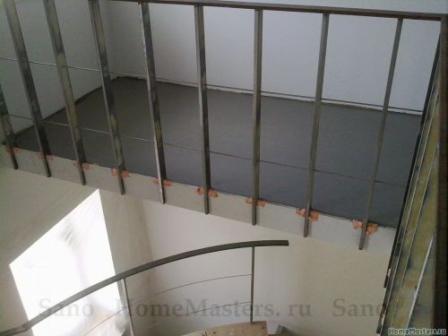

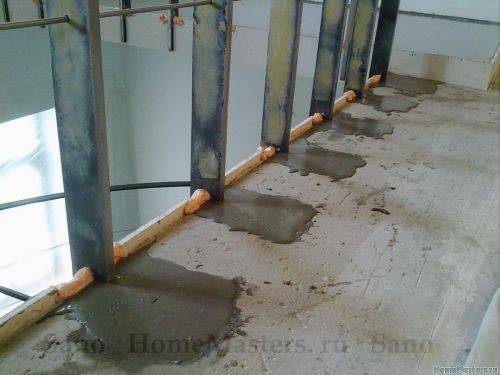

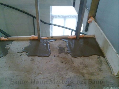

Вышло изумительно, пена как плотина наливайку держала,
blogentry-2-0-41291200-1409594647_thumb.jpgblogentry-2-0-53446500-1409594648_thumb.jpgblogentry-2-0-10771800-1409594634_thumb.jpg
Только в одном месте  дала течь (плохо запенил видать) но струйку сразу заткнул куском бумаги от упаковки мешков
Очень быстрый и не замороченный вариант, делов на 10минут
