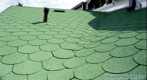

Мягкая кровля-отличный, современный материал. Покрытие не имеет большого веса, что снижает нагрузку на конструкцию дома, монтаж можно осуществить без привлечения специализированных рабочих. Материал герметичен, покрытие из резинобитума повышает прочность и препятствует выгоранию на солнце. Простота укладки данного покрытия позволяет экономить денежные средства и время.
Перед укладкой мягкой черепицы необходимо провести подготовку основания, на котором будет производится монтаж покрытия, и инструментов. До начала работ также следует ознакомиться с инструкцией, прилагаемой к комплекту мягкой кровли.
Инструменты для укладки кровли просты: рулетка, ножовка,   острый нож, заточенный карандаш и веревка для разметок, мастерок (если вы решили использовать клеящую смесь).
Поверхность, на которую будем производить укладку, необходимо выровнять, отчистить, высушить. Производить работы рекомендуется в теплое время года для лучшей склеиваемости кровли.
Упаковки с черепицей вскрываются. Покрытие обладает свойствами гидроизоляции, но лучше дополнительно уложить подкладочный ковер. Укладку начинают с нижнего ряда (карнизного), стык в стык, на несколько сантиметров выше карниза, на местах перфорации черепица крепится гвоздями с широкой шляпкой. Следующие ряды кровли закрепляются на одном и том же уровне, что и начальный, лишние края плитки обрезаются ножовкой, затем проклеиваются битумной мастикой.
После окончания укладки всех рядов черепицы, устанавливают листовые коньки. Для этого карнизная черепица делится на 3 части, клеится раздельный лист (короткая сторона листа располагается параллельно коньку) и прибивается по сторонам гвоздями.
В итоге монтажа вы получаете качественное, долговечное покрытие, обладающее шумоизоляцией, влагостойкостью, герметичностью.
