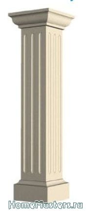

интересно, вот только верх колон надо правильной капителью закончить

Саш, ты же знаешь, я самоучка.. Правильная капитель, это такая капитель, которая заказчикам нравится.. Ну и не отвалится..
 Это в моем понимании..
зы
Устала, температурю, туплю..
 Объясни подробнее, если не лень..
fayaaaa
Благодарю за ссыль. Поняла..
Надо было конечно хоть 2-3 полосы ГКЛ под плинтус приклеить чтоб колонны скрыть, но я не сама делала, я руководила процессом издалека..
Пропустила я этот момент, каюсь :(
Sano
верхушка колонн не правильно сделана
fayaaaa
Согласна. Есть такое дело. Монтировали и подготавливали арку ребята очень далёкие от строительства и ремонта, я консультировала их по телефону. Всего два раза на той квартире была. Упустила я этот момент  :kill_yourself_on_the_wall:

Как вариант не отливать ребра, а прикрутив лишним слоем лист наоборот выбрать пазы, края закруглить.
Выглядело бы как-то так:
