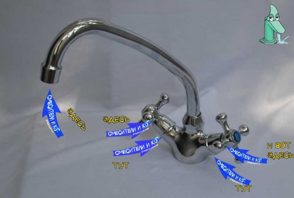

1.1 Если течет вот в этих местах

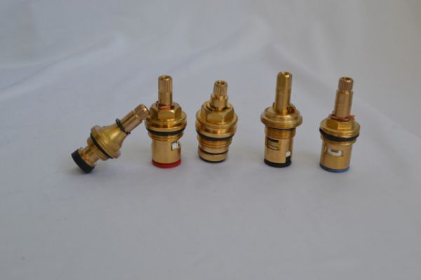

то значит дело в одной из букс (это внутренности смесителя). И одну из них нужно менять.
Выглядят они вот так:
Видов кран-букс около 40. Так что идите в магазин с образцом из своего смесителя. Или хотя бы с ручкой.

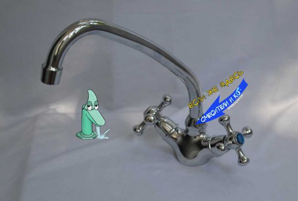

1.2 Если протекает из соединения гусака и корпуса
То Вам всего лишь нужно поменять 2 прокладочки или при желании весь гусак.
