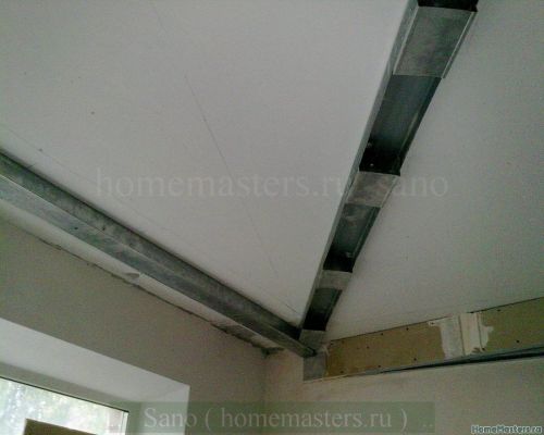

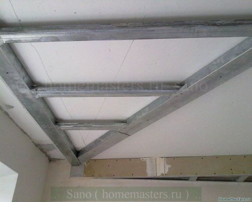

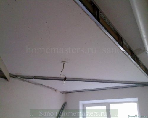

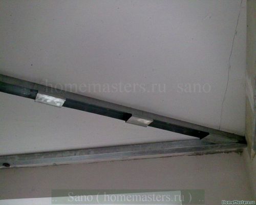

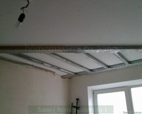

Был у меня как то потолочек, там профиля были куплены за полгода и за это время конфигурация потолка поменялась, а профиля остались
Обычно на сборке потолков я использую связку ПП60х27 и ПН 27х28, а тут пришлось прикрутить ПН 100х40 и ПС 100х50, не выкидывать же профиля
зы. Подвесы на ПП60х27 конечно же добавлены
