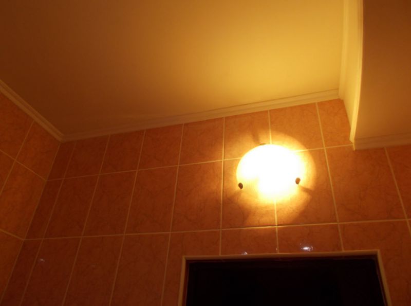

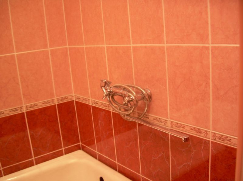

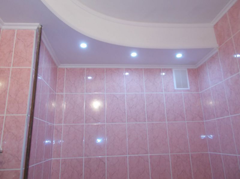

 Гламурненькая ванная :) Двухуровневый потолок в ванной не прихоть заказчика, а необходимость. Мы вторым уровнем спрятали балку.

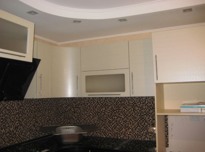

 Кухонька. Давно делали. Стены венецианка, потолки двухуровневые с маленькими радиусами, стены тоже с радиусами, каждый по своему с ума сходит :)

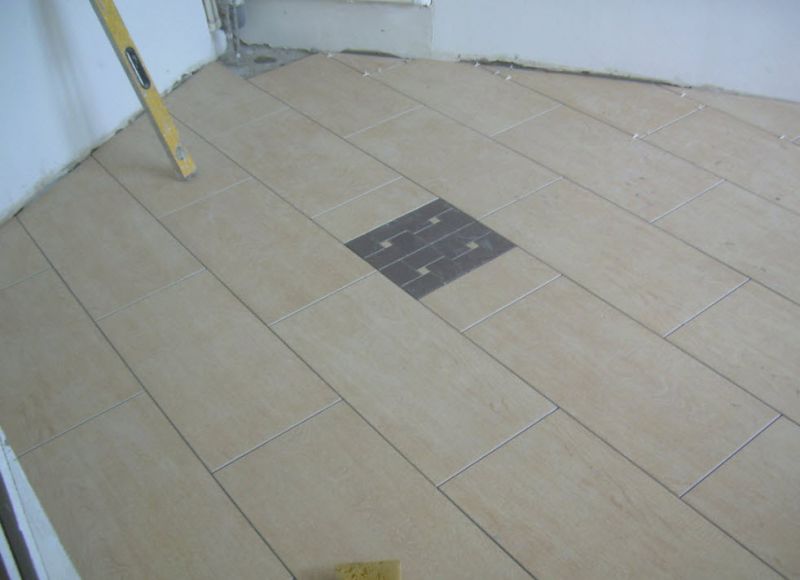

На полу вот такая плитка. Нафига посреди комнаты один декор? Ну вот захотел так заказчик, переубедить не смогла.

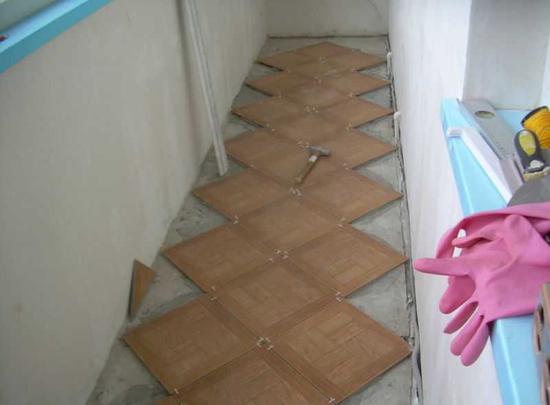

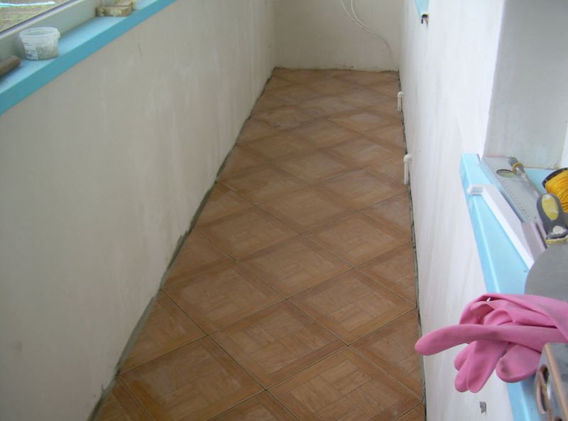

На балконе вот такая плитка. Лично мне не понравилась, хозяйке не понравилась, а заказчику было пофиг. Выкладывайте этой, некогда мне в магазин за другой ездить.

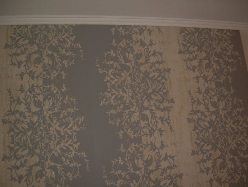

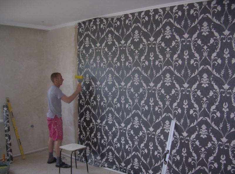

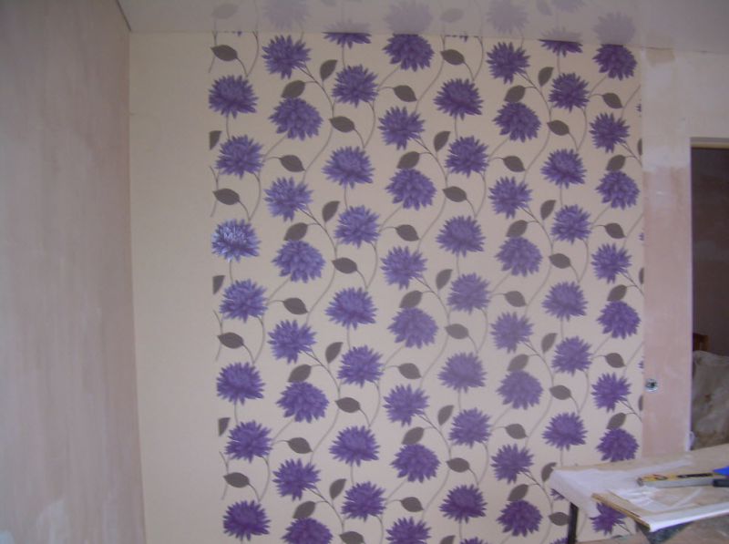

Обои в спальне. Лопни мои глазоньки! А заказчик был в восторге :)
Ещё обои "вырви глаз". Заказчик тоже был в восторге.
А эти обои ещё и клеить полная "Ж"!  Каждый шов видно с расстояния метров пять!!!  Спальню клеила три дня. Ни в коем случае не беритесь клеить такие обои!

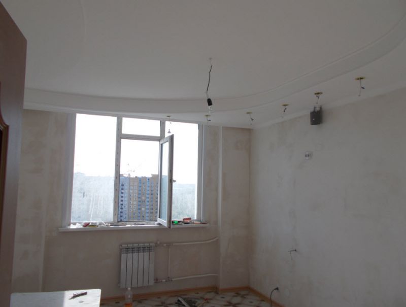

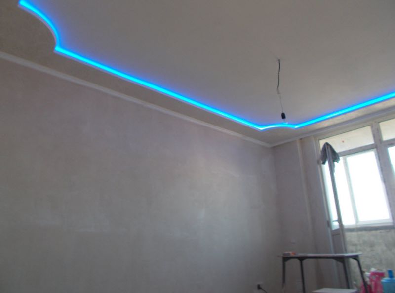

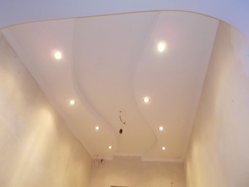

Потолок в зале. Лично мне синяя подсветка не нравится, но заказчики были в восторге. Как говорится, о вкусах не спорят, любой каприз за ваши деньги.
Потолок в прихожей.

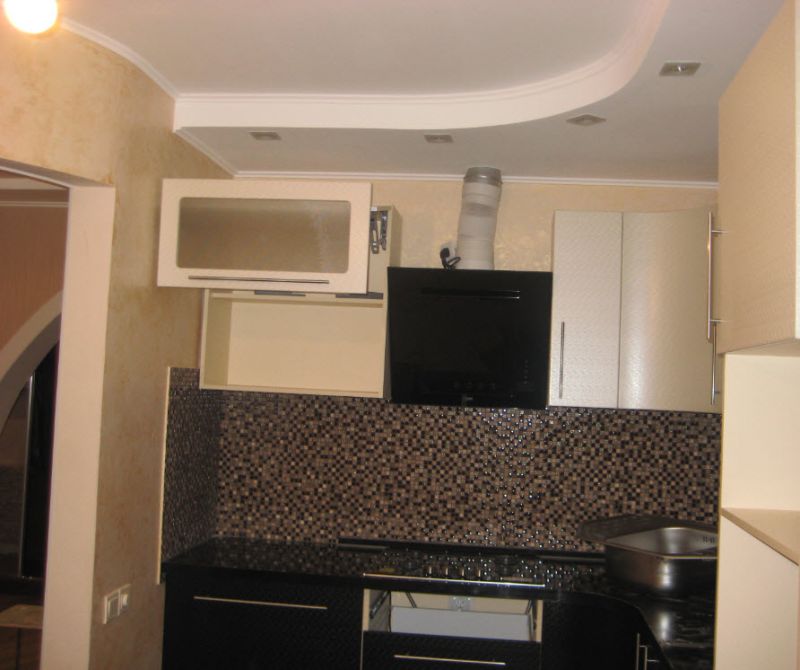

Ну а это кухня. Всё как обычно, плита планируется в одном месте, вытяжка находится в другом месте. Сделали второй уровень, спрятали в него трубу, вытяжка получилась там где нам нужно.

Синюшный репейник с черными листиками это нечто...! :huh:

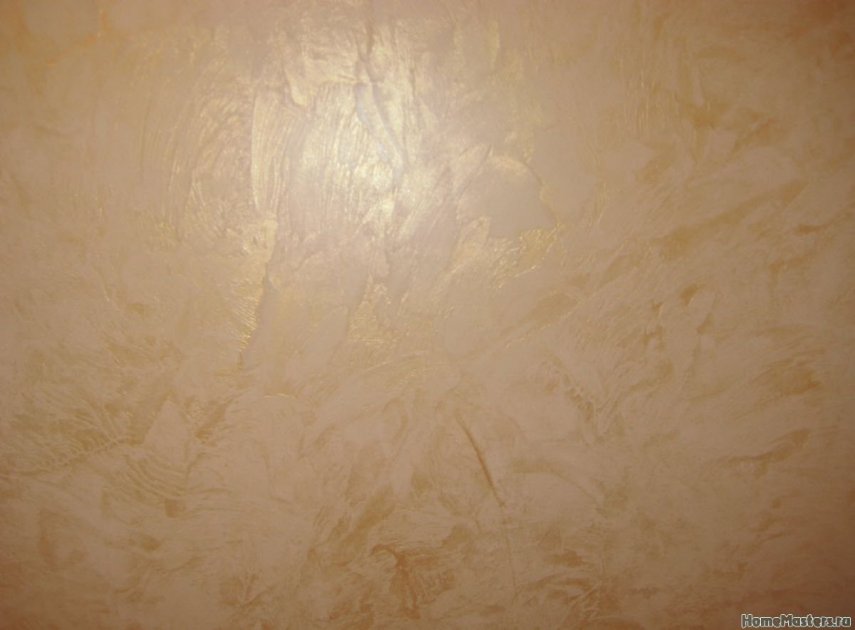

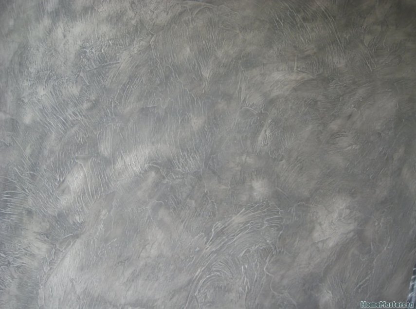

Вот такие стены делали.

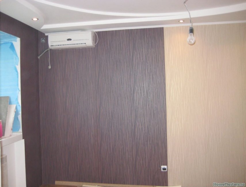

А вот эти обойки мне понравились. Клеились правда не очень, но смотрятся прикольно.

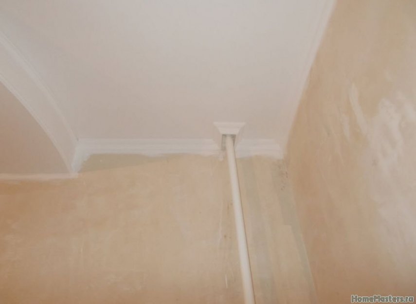

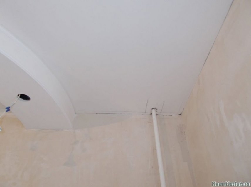

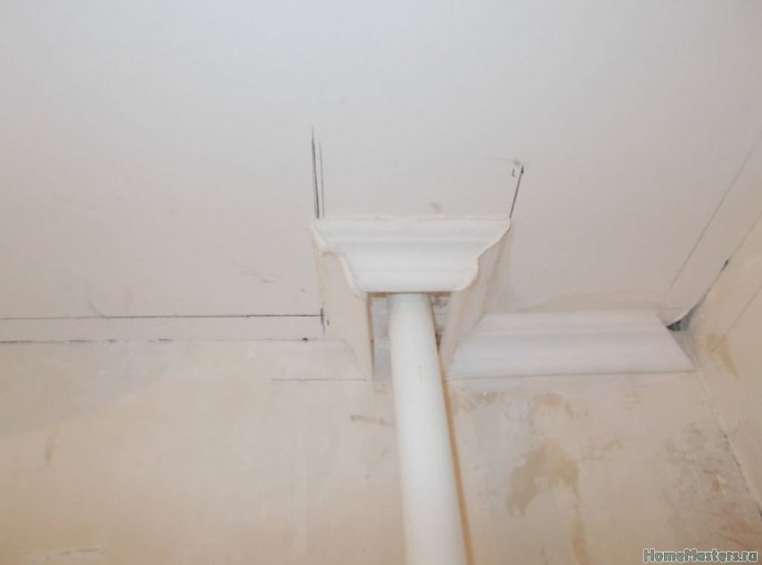

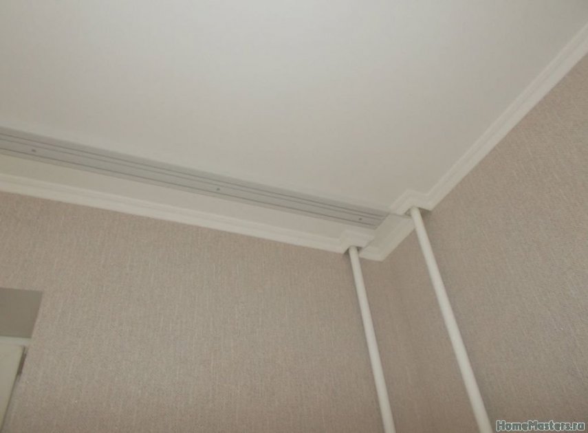

Терпеть ненавижу стояки отопления. Если есть возможность, то обыгрываем их потолочным плинтусом.
Надеюсь за отдельную плату?
fayaaaa
Кому как. Я ведь сосчитать могу по разному. Накинула 15-20 рублей на квадрат, и могу сказать "потолочный плинтус в подарок".  Вообще по месту смотрю. Сразу тыкаю пальчиком в стояки, объясняю что можно так, а можно так..
У меня к каждому заказчику индивидуальный подход  :coquet:
pavlik123
Обход труб остается пустой за плинтусом?
fayaaaa
Ну да. Его заделывать не стоит. Как бы ты не заделывал, между трубой и потолком образуется трещина. Тепловое расширение, соседи сверху радиаторы снимают и стояки крутят чтоб штукатурить удобно было.. Плинтусом мы как раз и прячем эту трещину. Запенить и заштукатурить по плинтусу не сложно, но трещина появится, а так её хоть не видно.
