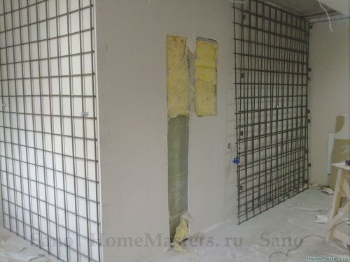

По долгу службы часто фотографирую то что творится на объекте  и не только чтобы на долгую память, хотя бывает интересно посмотреть что делал к примеру лет 10 назад, но и для практического применения.
Возьмём для примера вот эту фотку

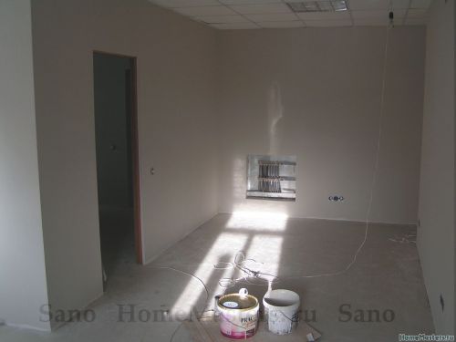

это  офис лет 5 назад в котором делал ремонт
и фото нынешних дней
Попросили вернуть двери обратно,  а где они были никто точно уже не знал, парни что делали после  ремонт  смогли хорошо проём заделать.

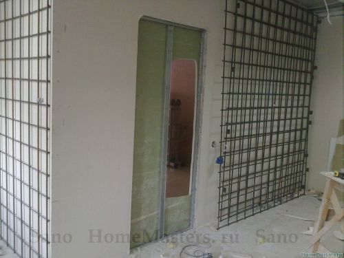

Иду в архив, нахожу подходящую фотку,  по плиточному шву вычисляю где можно резать и вырезаю проём
blogentry-2-0-64832900-1411232501_thumb.jpgblogentry-2-0-87864200-1411232502_thumb.jpg
на старом месте, отделка вокруг не пострадала  и  искать долго не пришлось.

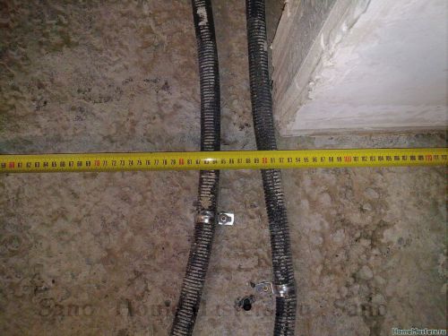

Делается это так,  берём рулетку, берем какой то ориентир который в дальнейшем никуда не пропадёт, к примеру: окно, капитальная стена, дверной проём  и т.д.  Разматываем рулетку и фоткаем общий план
чтобы было понятно где это находится , а затем делаем необходимое кол-во фоток  так чтобы было видно шкалу на рулетке
  вот тут видно что в районе от 81 до 93 см  сверлить пол ненадо, иначе быть беде, но если очень нужно будет то аккуратно можно в отметке 87см  просверлить.
Это как один пример,  вообще фоток делается много  где всё размечается  и даже несколько рулеток укладывается.

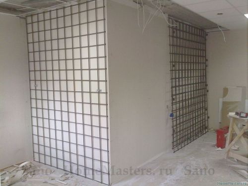

Так же фоткаю скрытые работы.
Ну и до кучи всё остальное,  потому удается выложить на форуме парочку фоток в ответе
