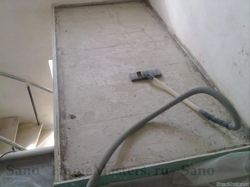

Тщательная очистка поверхности

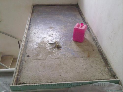

Грунтование

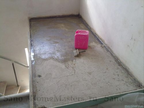

Грунтовка второй раз (первому слою грунтовки дать высохнуть)

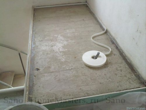

Деформационная лента по периметру

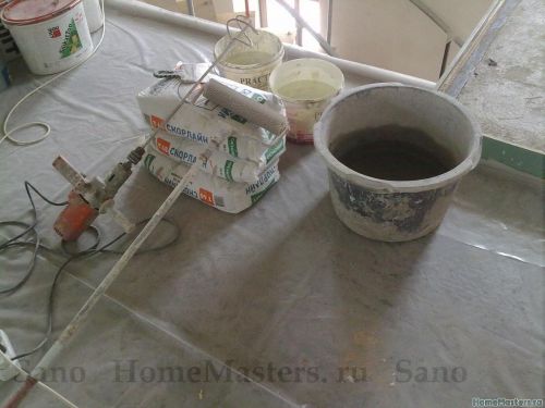

Материал и инструмент

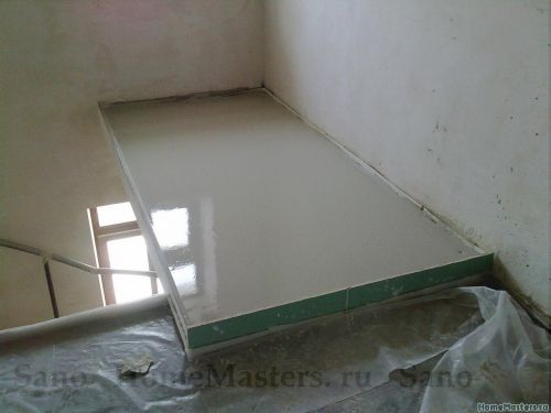

Сам процесс не фоткал, некогда было, замешал 2 таких полных ведра и вылил, далее валиком игольчатым покатал, и готово
Тут простая была заливка, вылил как в корыто смесь и раскатал валом, высоту пола выдерживать не требовалось, просто горизонтальную ровную поверхность сделал.

volkodav
Мне тоже нравится Основитовский Скорлайн :) Хорошо растекается, сохнет быстро и к основе липнет хорошо.
X.O.
А для чего нужна лента деформационная?
Sano
отделить стены от пола
