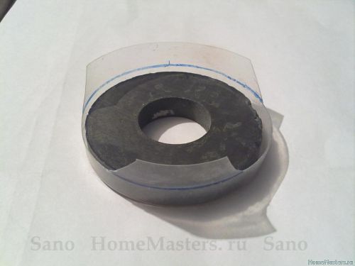

Об этой штуке надо было ещё несколько лет назад рассказать, да как то всё забывалось, работает себе приблуда и работает
С лазерами канули в лето многое приемы сборки каркаса для ГКЛ конструкций, в том числе и натягивание шнурок для выравнивания профилей и прикручиванию их к подвесам в потолочных и стеновых конструкциях.
С самим приборам зачастую идут заводские мишени, этакие пластинки со светоотражающим слоем и шкалой, по мне так они фигня, они есть у меня, но я их не использую.
По мне так они сделаны не правильно, да, они работаю исправно, но не так как требуют реалии.

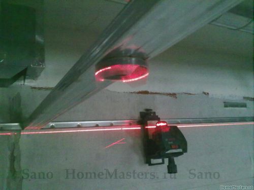

При сборке потолка лазер ставится по середине если у него 360 плоскость или в угол если у него плоскость светит сектором, но профиля раскиданы по всему потолку.
Вот и на пластину где то луч будет прямо падать и профиль можно выставить, а где то уже в ребро пластины будет светить , развернуть пластину к лучу уже не вариант.

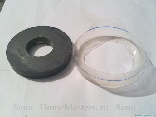

Решение у меня такое, этот кусок пластика вырезан из одноразового стаканчика пол литрового , магнит стандартный из динамиков
Вырезал секторы и сделал дополнительную линию маркером.
Теперь магнит можно крутить вокруг своей оси и лазер будет падать полностью на разметку, и профиль уже под наклоном не получится прикрутить.
Также все сделано так что луч светит точно в линию и плюс его размазывает по поверхности магнита, тогда профиль ПП в уровне прикручен.
С начало лепим магнит на пн тот что по периметру прикручен и выставляем-настраиваем лазер по нему, а затем магнит переносим к каждому подвесу и крепим профиль к подвесам.
Дело не хитрое, думаю смысл понятен
