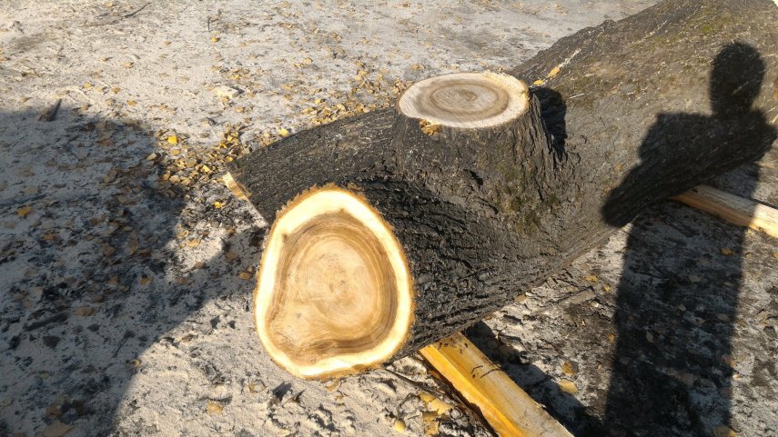

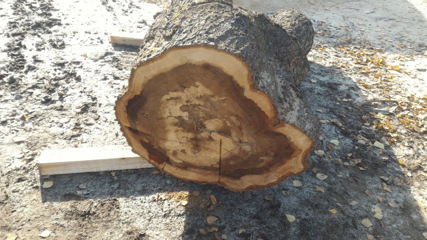

Тут в блоге я уже говорил что удалось забрать хороший такой ствол вяза, но не получалось его распилить на слэбы, ибо великоват.
P_20181018_123212.thumb.jpg.b933f0839c2bad8e49e6e54650685ad7.jpgP_20181018_123202.thumb.jpg.f46da9380c56c6cc63eaf717a18cefad.jpg

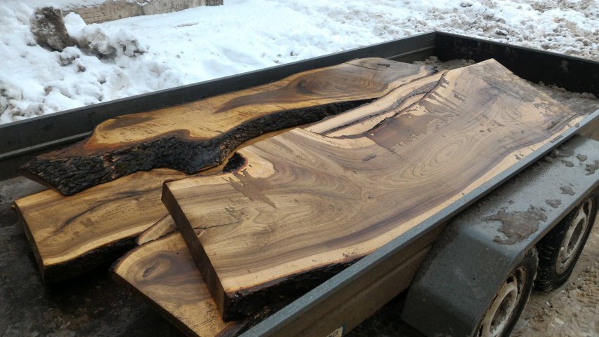

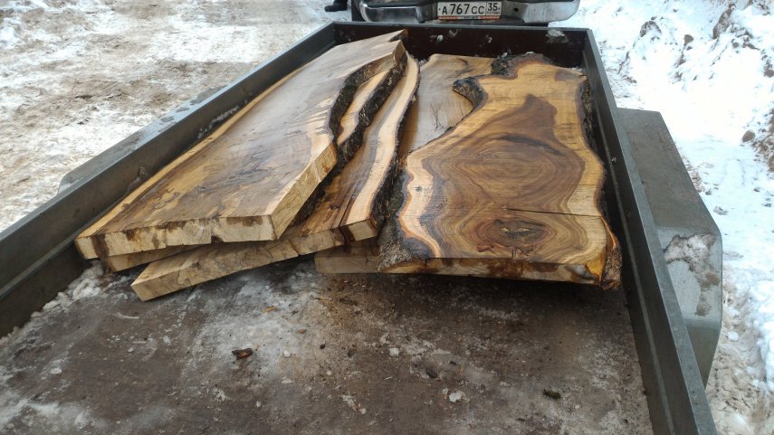

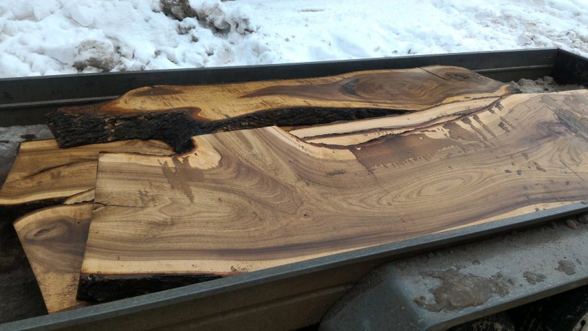

Все таки распилить его получилось,  и вышли очень неплохие слэбы из него. По внешнему виду наш северный вяз не уступает его южному собрату, а может даже и превзойдет,  но такое сравнение получится сделать позже.
P_20190215_104441.thumb.jpg.14de05d485f1d58e93404aa0bc888905.jpgP_20190215_104446.thumb.jpg.bf6847a54b19fee3e967baef2f527b47.jpgP_20190215_104503.thumb.jpg.e4bd89b5b743e9e54aa869819dd675de.jpg

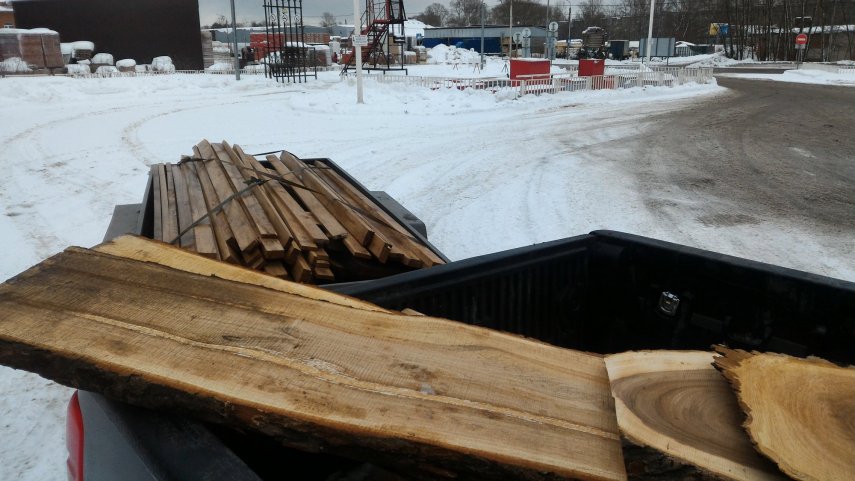

А сейчас отправляем вяз, а также несколько слэбов из дуба,  а заодно доску из дуба, в сушилку.
Где то месяца за полтора нам обещали всё высушить до столярных 6-8% .

Не слишком тонкие дощечки? Без запаса на обработку распускали? Их же при сушке покрутит так,  что после фуговки ничего и не останется от той доски.
Sano
Всё возможно, 50мм,  с учетом того что столешницы 40мм. Как сушить будут,  обещали деликатно.
Alice Tracy
2 часа назад, FugenFührer сказал:
Слэбовый шпон :)
