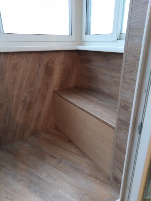

Продолжение "балкона не как у всех" :)

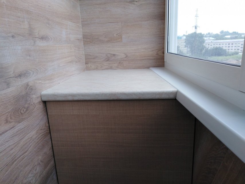

Дошло дело до некой мебели на балконе, особо не развернутся, поэтому решили обойтись парой тумб. Мебельщики свою работу сделали в принципе нормально, но остался нюанс, который видимо им не под силу, либо были иные аргументы. Хозяюшку всё устроило, кроме оформления примыкания столешки к подоконнику. С одной стороны вроде бы как по другому и не сделаешь, тем паче подоконник оказался прогнутым, с другой стороны хотелось маленько эстетичного вида.
Вобщем дело было так:
IMG_20190809_141243.thumb.jpg.f0ea1d616171e000d676eda074f2d82a.jpgIMG_20190809_141307.thumb.jpg.7d6f7b7b606c78ff3ca0c7b9294a732d.jpg

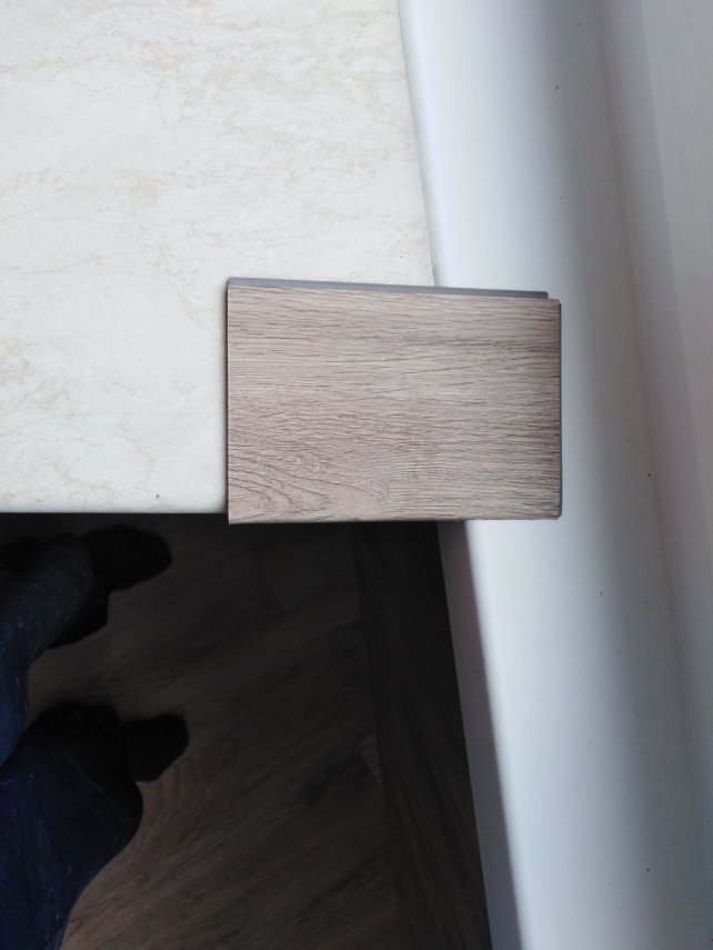

В комнате на пол укладывался кварц-винил по цветовой гамме близкий к стенам балкона и как обычно осталось несколько плиток, посему мне пришла мысля использовать эти остатки на оформление столешки. Получив согласие хозяйки на эксперимент и мысленно поматерив себя за свой язык, взялся за исполнение. Разумеется, что таким я ещё не занимался, поэтому это было заманчиво исполнить, да и чесно говоря мне тоже далеко не понравилось данное примыкание столешницы и подоконника.

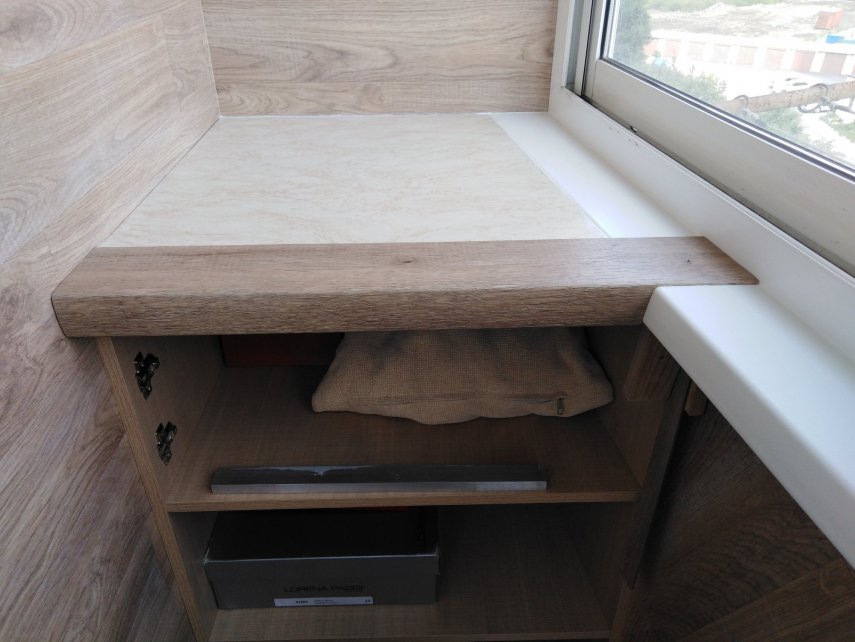

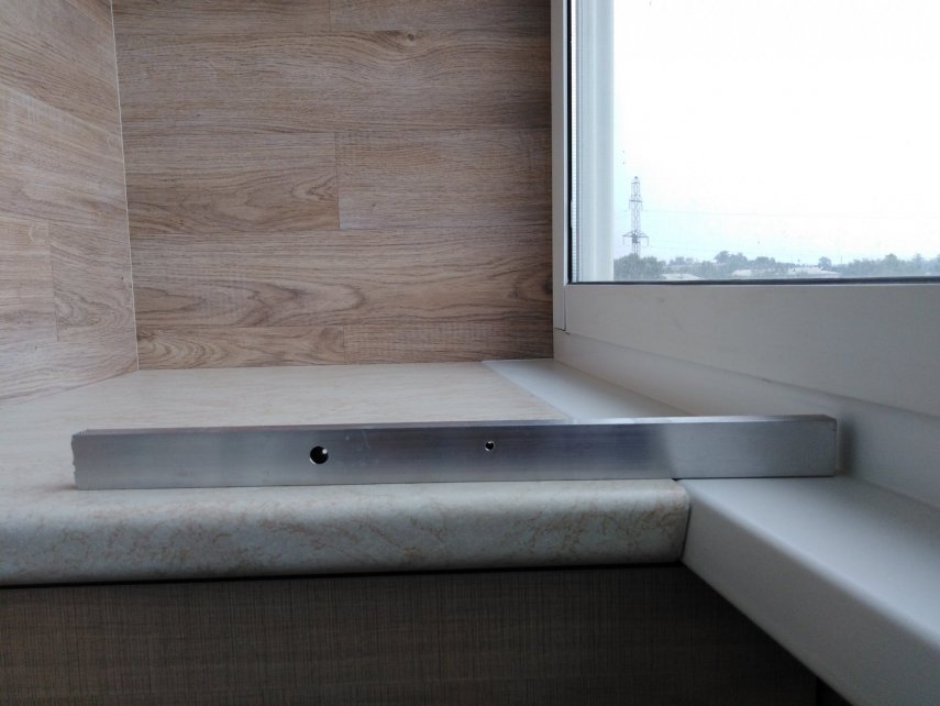

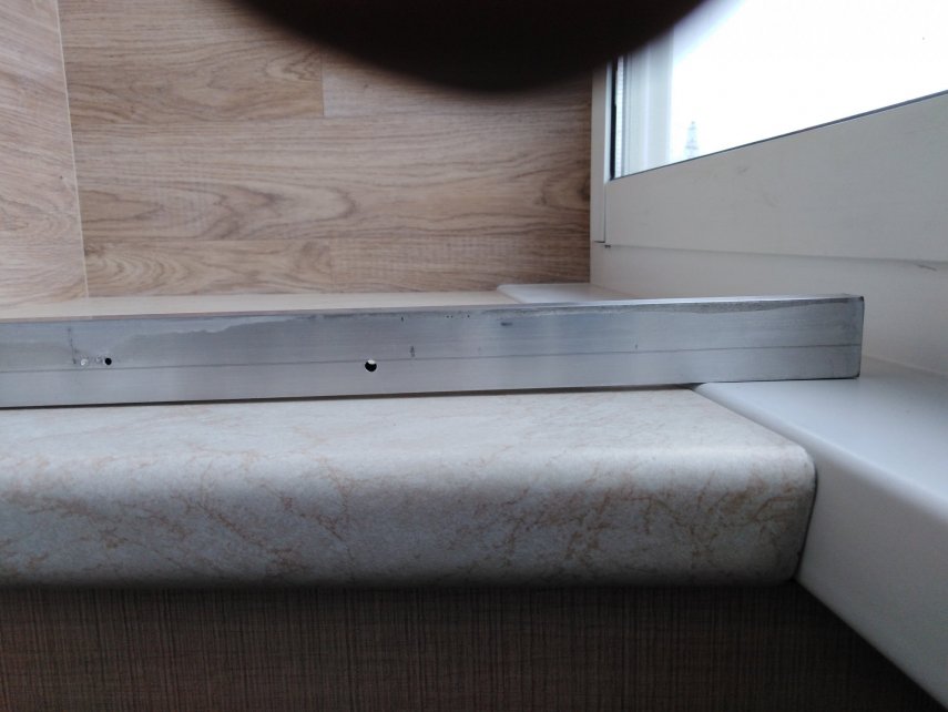

Прикидываем перепадIMG_20190809_142308.thumb.jpg.0ef252a67e558faea69c9e325ca801f7.jpg
Снимаем столешку и делаем необходимые подкладки. В данном случае мне повезло, достаточно было просто подложить обрезки того же кварц-винила. IMG_20190809_142044.thumb.jpg.3361a5dbd8dc72162761d8b11df2e171.jpg

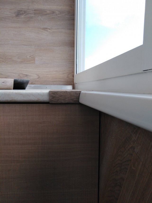

И ставим крышку на место. Получилось относительно приемлемо. IMG_20190809_142206.thumb.jpg.be8b7997f32f080287424a66d748a5e9.jpg

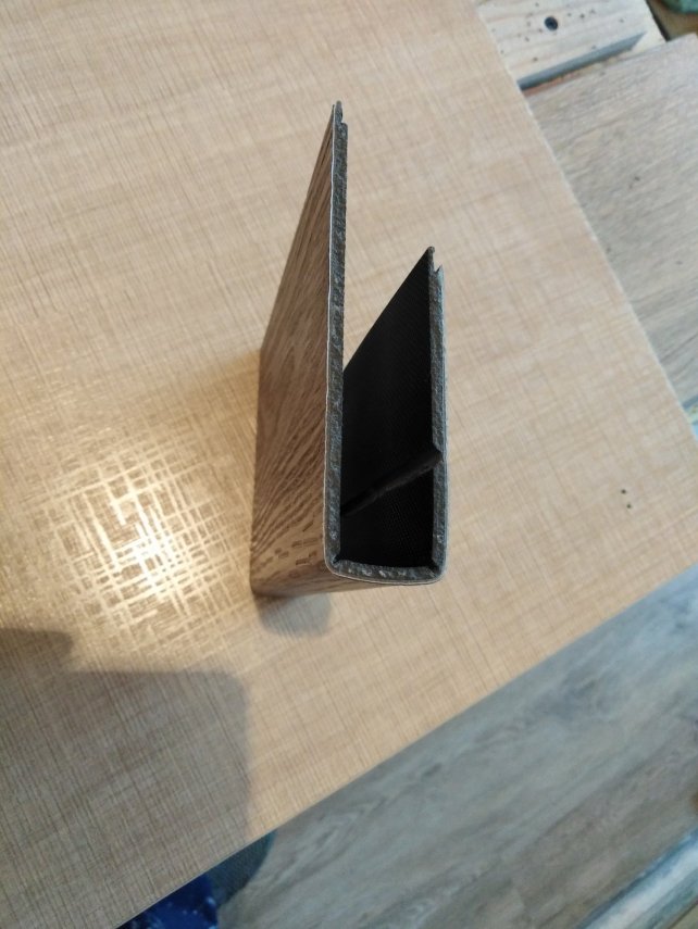

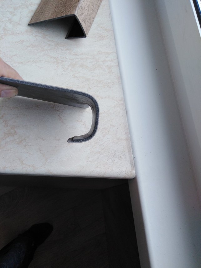

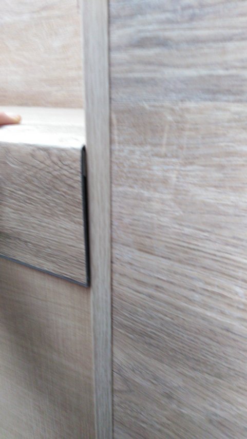

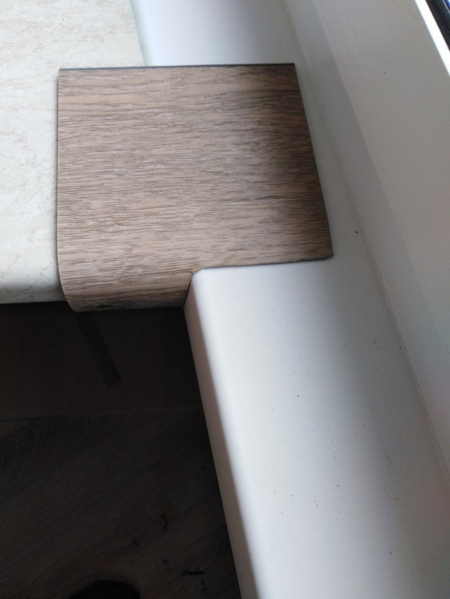

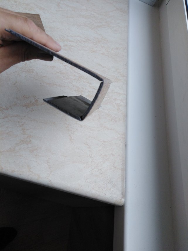

Дальше дело за шаблонами примыкания к подоконнику. Сначала решил просто обогнуть плиткой торец столешки с помощью фена. При нагреве плитка становится мягкой и довольно легко оборачивает округлую форму торца крышки и при остывании форма остаётся практически такой же, но с небольшим напряжением которое особо не влияет на финишное приклеивание.
С округлым шаблоном вид получается такой. Но мне не поравилась плоскость примыкания по верху подоконника, получалась черная полоса среза плитки. Попытался сточить обратную сторону "на нет", результат улучшился, но в переходе с "на нет" на полную толщину плитки проявляется мелкий бугорок и не понятно как в дальнейшем будет держаться такое примыкание, ведь оно оставалось бы под небодьшим напряжением. IMG_20190812_125950.thumb.jpg.6d1efb2ab12535db0da9777c07f5dd7e.jpgIMG_20190809_150007.thumb.jpg.6b45f5928186ada56f5442438125cfb8.jpgIMG-20190812-WA0014.thumb.jpeg.144e6a01f470a0d311f678748d8ee3a5.jpegIMG_20190812_125943.thumb.jpg.b9c179cba44e0a985d21391c1adb16cf.jpg

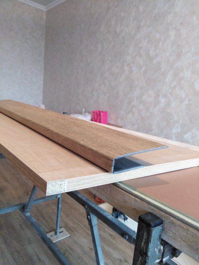

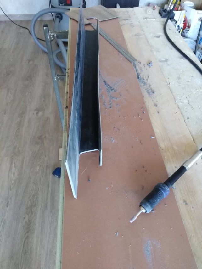

Вобщем решил фрезеровать. Так выглядит второй шаблон, "квадратный". IMG_20190812_125926.thumb.jpg.99a3f5cf5636cfe5aca0c497048f4a08.jpgIMG_20190812_125903.thumb.jpg.57b748438355c731dfc95141c0fa2bac.jpgIMG-20190812-WA0012.thumb.jpeg.3fce6f0c917d89475ddf1eec4065fdc6.jpegIMG_20190812_125911.thumb.jpg.05240d00e1f77dc808920a4066f730ad.jpg

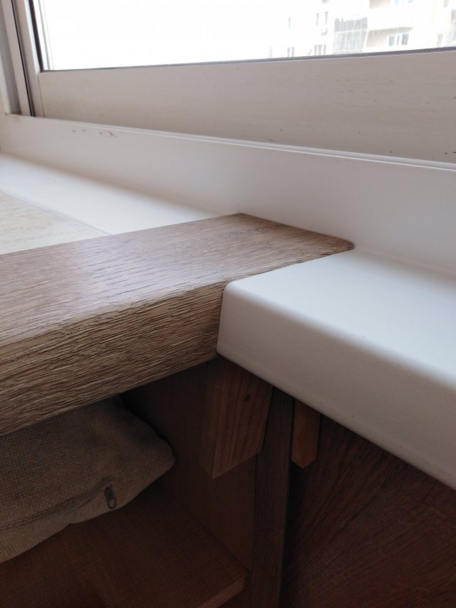

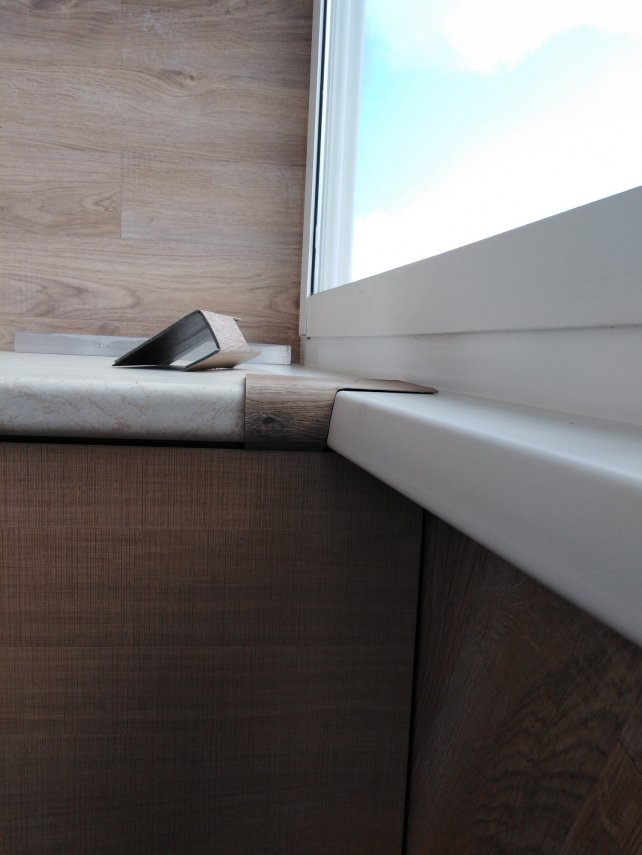

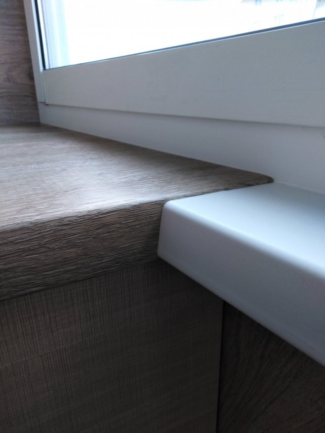

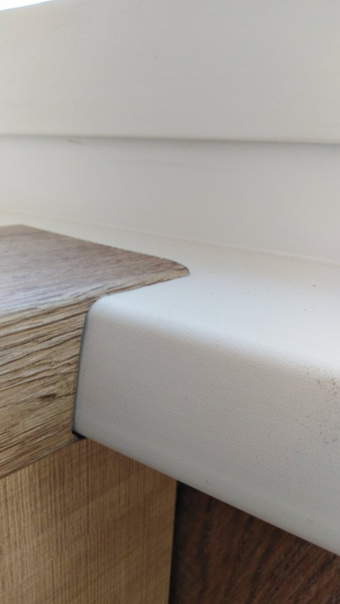

Квадратный вариант оказался  более удачным в плане примыкания к верхней плоскости подоконника, т.к. плитка сгибается по фрезеровке и затем вырезается заход на подоконник, тем самым ламининация плитки изгибается по фрезеровке и примыкание получается, как будто так и задумывалось, вид цельной "деревяшки".

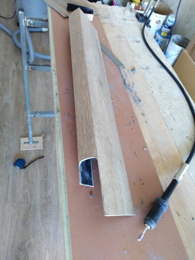

С шаблонами поигрались, начинаем делать само "изделие" : фрезеруем, шкурим для снятия глянца под лучшее сцепление с клеем, прогреваем феном, загибаем, остужаем и делаем посадочное место примыкания на подоконникIMG_20190812_141349.thumb.jpg.b4d2230c5252f82736ecc00d17408207.jpgIMG_20190812_142733.thumb.jpg.e61da6d47b6104a318c91bfe5f320f38.jpgIMG_20190812_154131.thumb.jpg.498dfd0603d16df58db25efcc56d3015.jpgIMG_20190812_154202.thumb.jpg.637d810b0884bd474066d15c3e63dc34.jpg

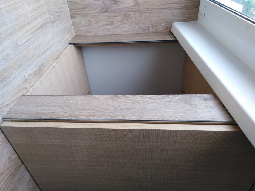

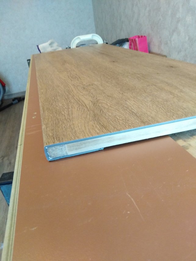

Далее обезжириваем и клеим на место. IMG_20190813_135835.thumb.jpg.3b0188a45d85718ae7ff7bd520897ac3.jpgIMG_20190813_135908.thumb.jpg.59875db5a23ff255f54e9c62c09af6aa.jpg
Самое сложное позади, далее ровные "доски" IMG_20190814_134215.thumb.jpg.ba2350eef705e6d5ac38351cf8dc41e2.jpgIMG_20190814_134158.thumb.jpg.e52748d2fd04d8bfba25c6f1ad5e23a5.jpg

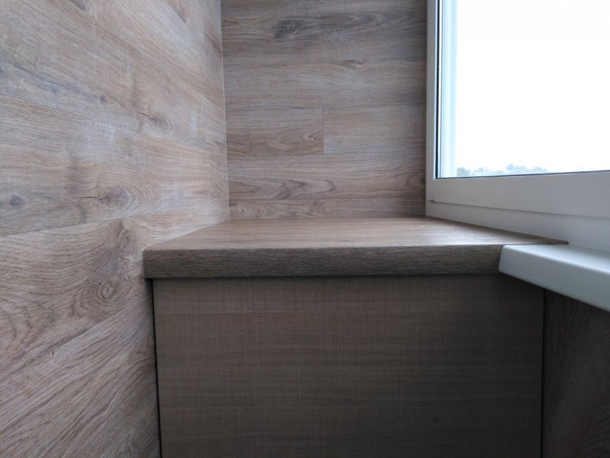

... и любуемся самым сложным элементом во всей этой затееIMG_20190814_134337.thumb.jpg.cf80955e360e062d99d540a2fccd3db4.jpg

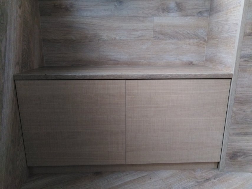

Столешница хозяйке понравилась, поэтому для симметрии решили бахнуть и вторую тумбу, с другой стороны балкона.

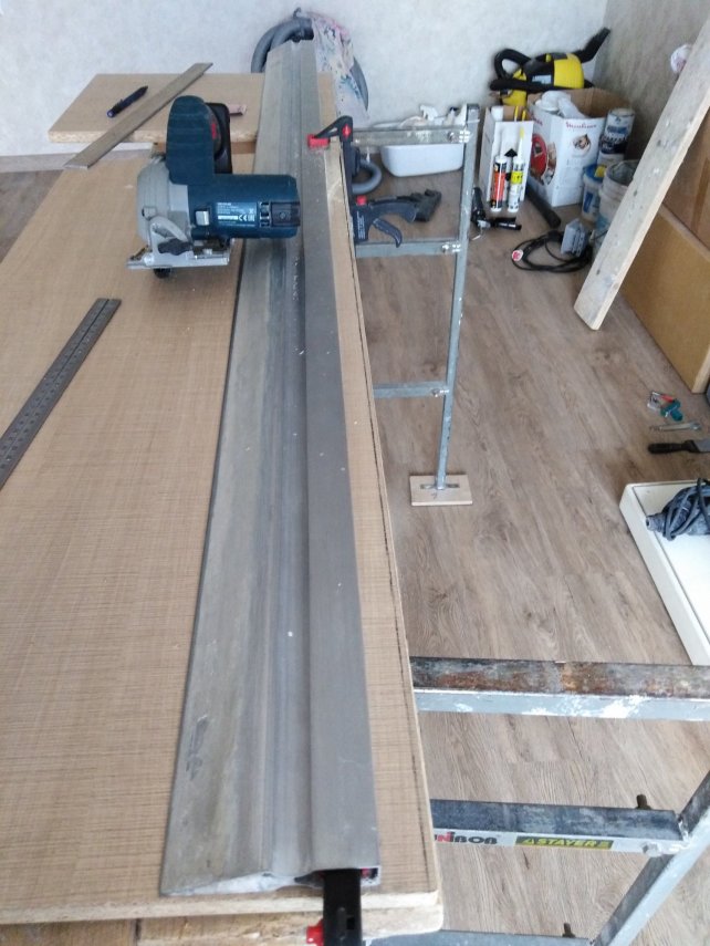

Сфотографировать исходный вариант забыл, там было всё нормально, обычное 16мм ДСП, цвета дверок. Тумба стоит как раз по углу и при оборачивании крышки, плитка бы торчала из-за угла. Посему пришлось крышку пильнуть на 4мм.IMG-20190814-WA0002.thumb.jpeg.6415cf7221fcc56579f8ece777ecdfbf.jpeg

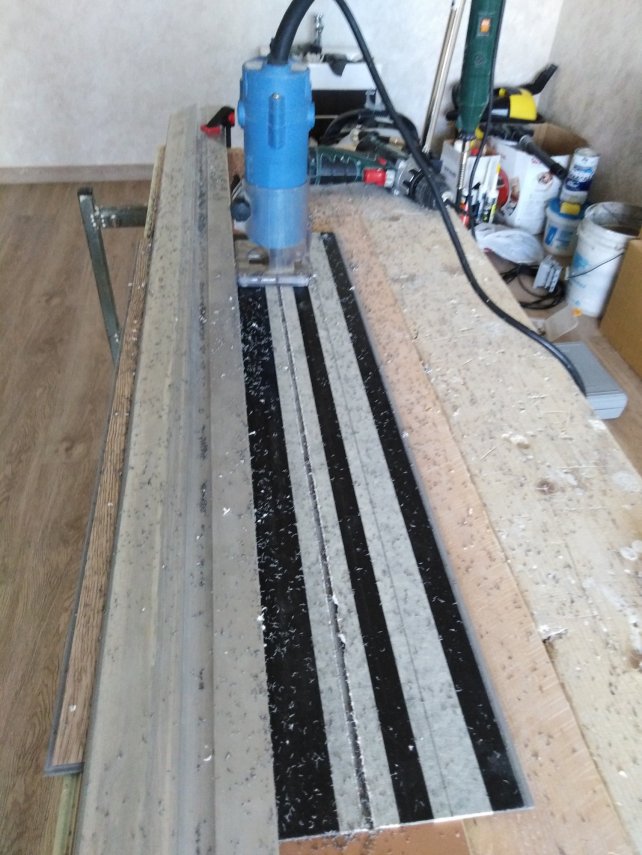

IMG_20190815_121048.thumb.jpg.7c8b66dbd0b6f249df68852a415967ea.jpg далее действа такие же как и с первой тумбой, но там я забыл указать и сфотать шаг фрезеровки. Восполню на этом примере.

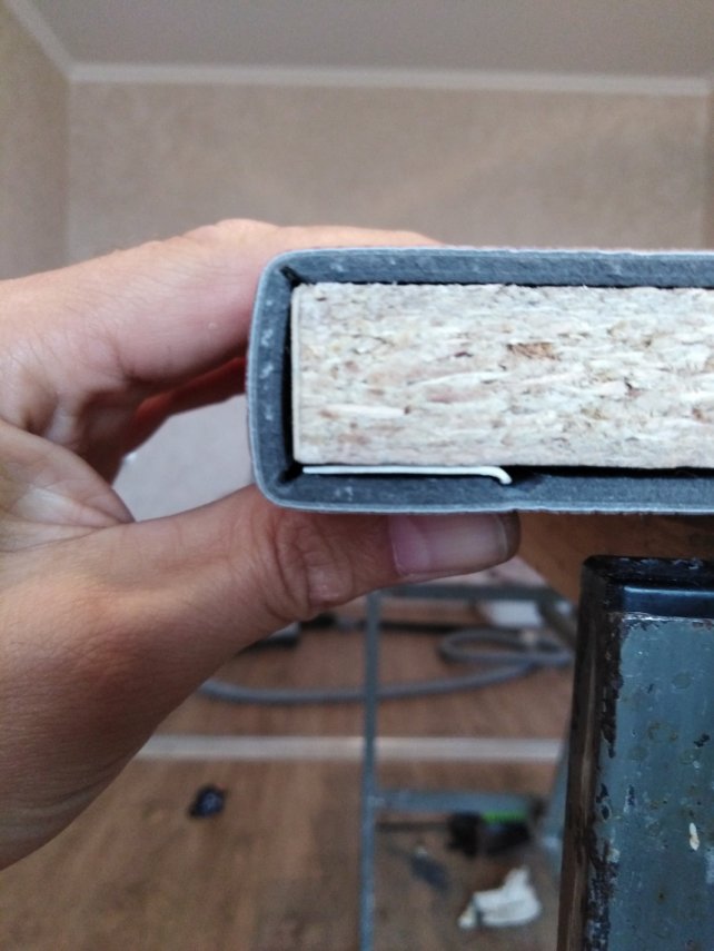

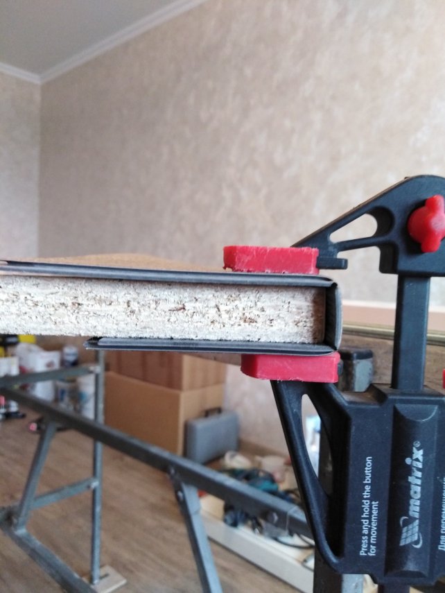

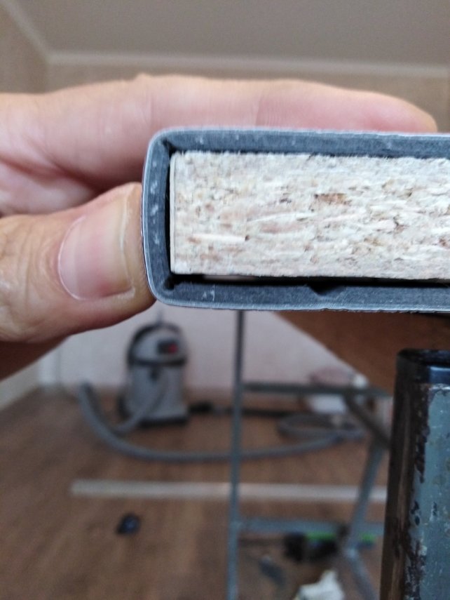

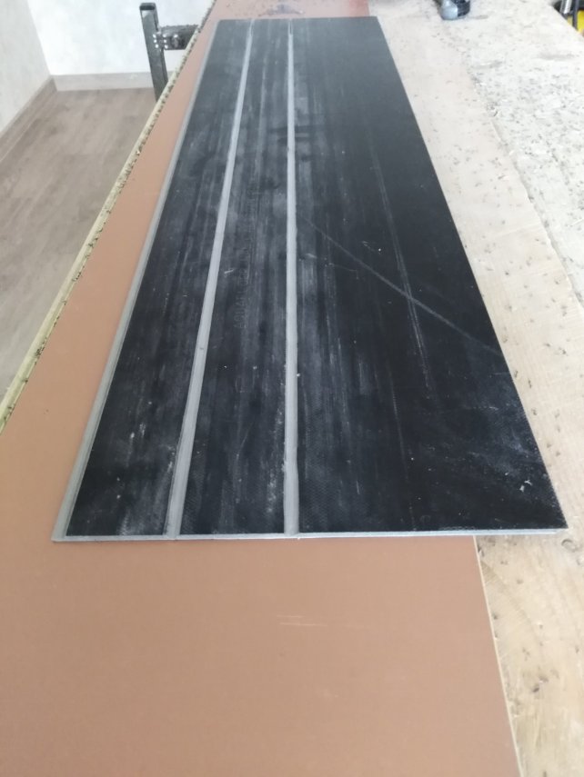

Теперь маленько о выборе шага фрезеровки. Плитка толщиной 3,2мм, ДСП-16мм. И вот в этом моменте я пролетел сначала, округлив толщину плитки до 4мм, соответственно взяв шаг под фрезер 20 мм. Получилось у меня не много не плотно, но в принципе можно было решить проблему подкладкой полоски пластика, но для того шаблон он и есть шаблон чтоб на нём примеряться. Перепелил на миллиметр меньше и всё встало на свои местаIMG_20190815_133843.thumb.jpg.311579bc7faedd25497e2da39fc46346.jpgIMG_20190815_134232.thumb.jpg.cb960a29d759e4cd9237194ed1ca7349.jpgIMG_20190815_143050.thumb.jpg.d79c021d9e95f38fd36cc2dceead8e08.jpg

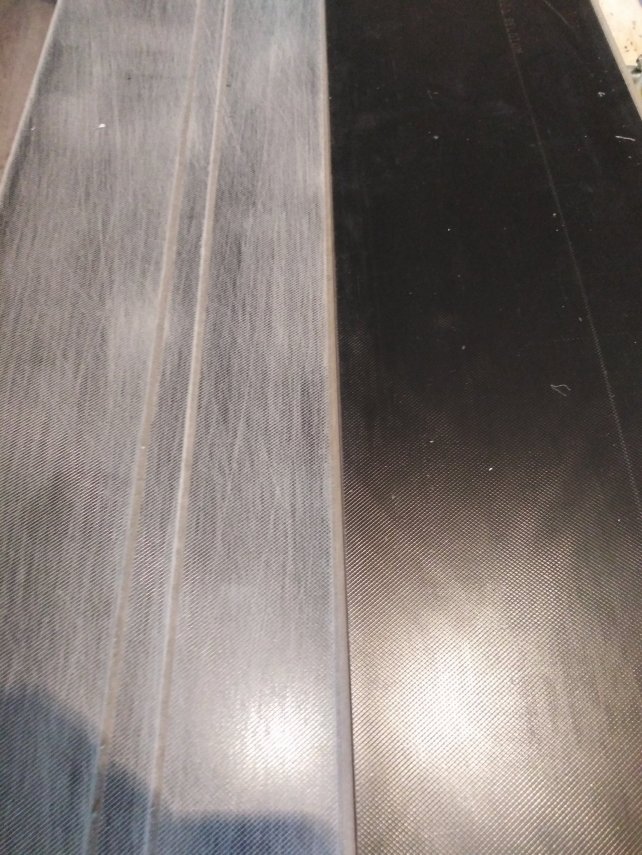

Ну и собственно режем, зачищаем, греем, гнём. (на фото видно зашкуренная фрезерованная плитка и новая, посему лучше зашкурить, сбить этот блеск) IMG_20190815_140202.thumb.jpg.5b284a5cb6f5effec0a91bdd2b8b54b2.jpgIMG_20190815_142912.thumb.jpg.0fed447581b0a83446af2a283c19bf38.jpg

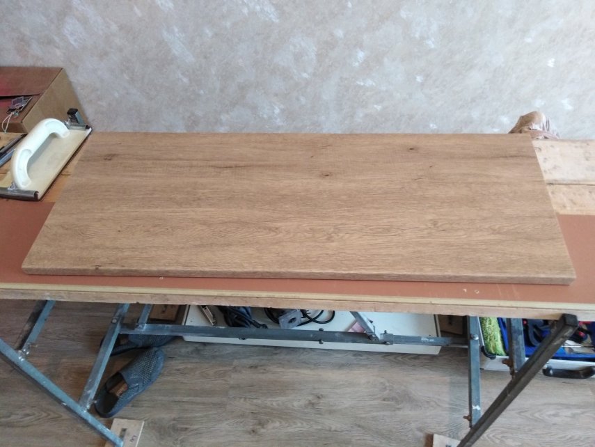

Далее проще, ровные "доски" и подгонка их под крышкуIMG_20190815_160702.thumb.jpg.6d84dc194c3b08c6cb3d0f82c53712e6.jpgIMG_20190815_160713.thumb.jpg.139b2f406aeb49fdc3fbaa4e1f3226b4.jpg

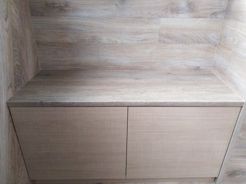

Крышка готова, ставим на место, периметр в обеих случаях под герметик, хотя соблазн был сделать стыки в притирку, но что то, где то ёкнуло, хотя задница подсказывала, что не те площади, чтобы были большие расширения. IMG_20190816_182920.thumb.jpg.32adfeef75756f4a0ded8c7fc2d1a178.jpgIMG_20190816_182810.thumb.jpg.61aebb0d417ca04c717b6db8c31c1df1.jpgIMG_20190816_190136.thumb.jpg.08fea632e094008bf1ae792413e36df2.jpg
Вобщем эксперимент удался, для реставраций каких-либо поверхностей вполне приемлемый вариант, особенно если есть излишки, которые в магазин не сдашь и валятся без дела будут. К примеру отреставрировать пластиковый подоконник, думаю проще чем его заменить(пример: каменный подоконник с бортиками как у Сано, можно сэмитировать ПВХпдиткой) тем более что накладки на подоконники до сих пор редкая вещь.
В этом случае использовался кварц-винил, но есть нюанс. Если его гнуть по замку, то на изгибе замок может топорщиться, т.к. верхняя часть паза замка довольно тонкая, посему гнуть лучше вдоль доски или плитки или пытаться сначала намертво склеить замок. Думаю более дешевым вариантом(раза в два) будет плитка ПВХ, она как правило тоньше и нет замков, да и расцветок наверно побольше. Гнуть длинные детали можно в ванной в горячей воде(если она достаточно горячая), так и плитку не перегреешь и прогревается сразу вся, но это уже мелочи, просто как бы фен не обязателен.

Не-не-не, какой бизнез:)? Это так, просто, ради эксперимента. Для бизнеса надо продумать идеальные завороты на боковых торцах, ибо белые заглушки уже не натянешь, а делать впритык к ним тоже не очень симпатишно будет смотреться, разве что заглушки красить в тон винила. С торцов то как не крути всё равно один шовчик придется в стык клеить, типа заусовки, а это уже получатся разные по форме углы. Либо торцы заклеивать отдельной вырезанной заусованной деталью.

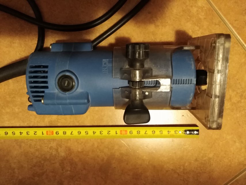

А это что за инструмент такой?

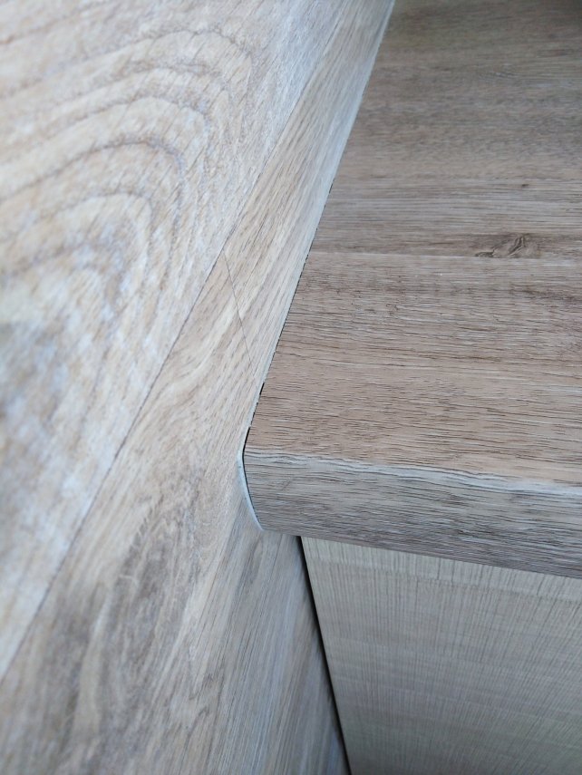

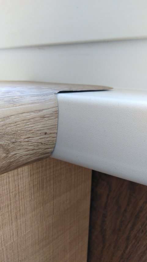

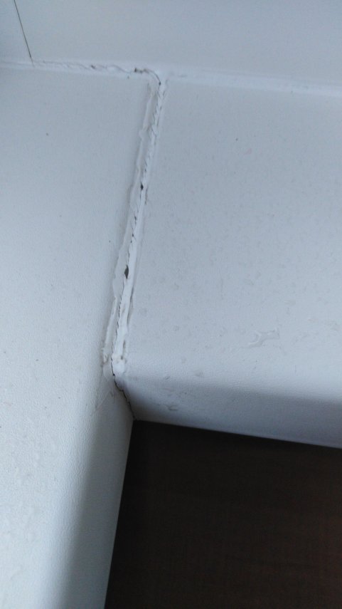

Сейчас думаю как эту порнуху исправить(угловой стык двух подоконников) . Либо попытаться залить ПВХклеем и шлифануть, либо просто залепить полоской пластикаIMG-20190814-WA0000.thumb.jpeg.f7302d20ec215746aaee890dbfdcc824.jpegможет кто-нибудь уже исправлял такие стыки?

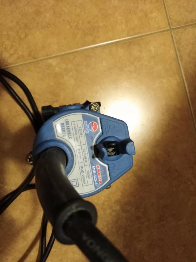

Иструмент-маленький фрезер, чисто заводской китаец, видимо сделан не для нас, а для внутреннего рынка. Основная его проблема, это хвостовик фрез 6мм, в любом магазине не купить да и выбор не так богат как 8мм.,а так для мелких работ вполне норм. IMG_20190819_230746.thumb.jpg.3c9fbb5581835e17356b1baa10c35dc3.jpgIMG_20190819_230543.thumb.jpg.f3c91d524b3cddfcef16a6440b050a35.jpg

Паша! Я было собрался попросить фотки фрезера. Но застеснялся. А ты мысли прочёл. Вот Товарищ Андрей почему-то не смог. Значит, бывает телепатия? Или не бывает? Я запутался. На всякий случай, если не бывает, ты скинь третий вид фрезера - сбоку :)
А ещё лучше - ссылочку. Поди в китайэкспрессе взял?
pavlik123
Да нее, это не телепатия, просто фрезер дома оказался и ещё не засунут в чулан. А какой третий вид, с боку? С низу? IMG_20190820_004051.thumb.jpg.380e275d78004027ccc56358b703a504.jpg
Фрезер не с Али, с соседнего города, это мне товарищ привез лет.... не помню сколько назад, давно вобщем.
