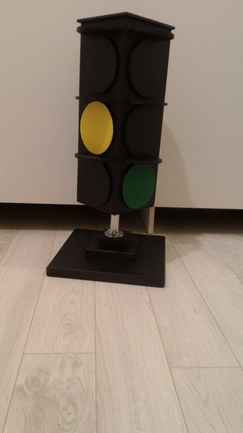

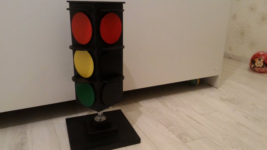

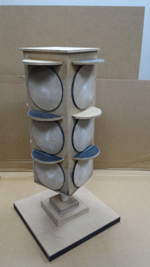

Концепция фигуры такова,  достаточно крупный чтоб всем видно было, устойчивый, прочный и  с поворотным механизмом, смысл в том что есть 4стороны,  одна сторона показывает все сигналы для общего понимания устройства.
Три остальные стороны по одному сигналу, воспитатель может поворачивать и показывать любой цвет из 3х и спрашивать детишек о его назначение.
В общем мне так показалось что будет правильным

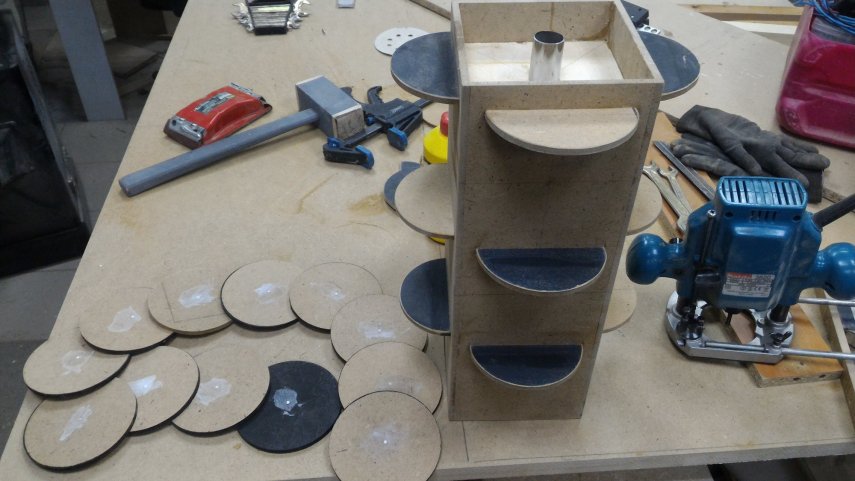

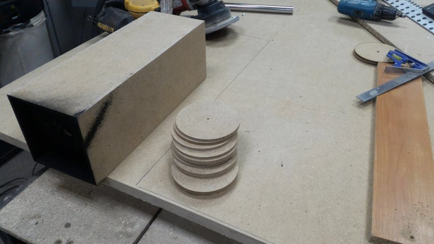

Вся основа это мдф, который склеил пва, для временной прихватки также микрошпилькой скреплял.

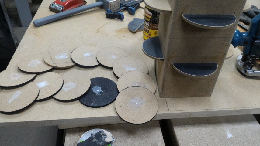

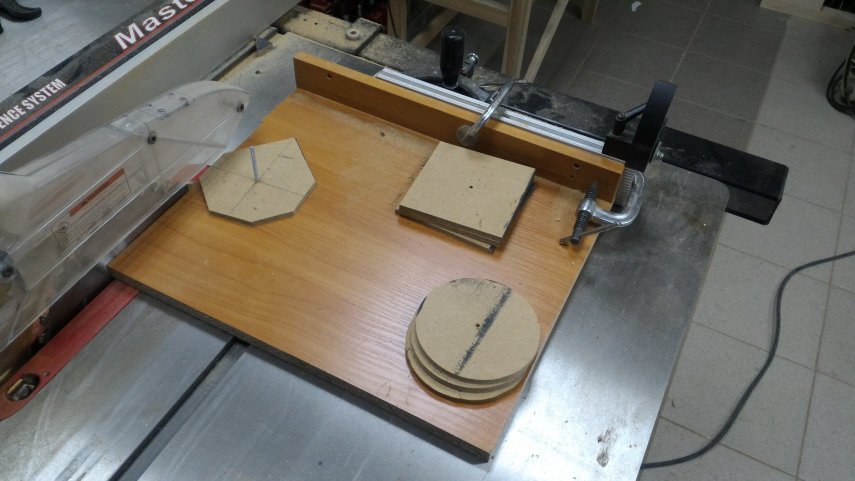

Отдельно отмечу  что можно на циркулярке делать круги различного диаметра и главное одинакового размера,  при помощи не хитрого приспособления,  сначало нарезаем квадратные заготовки,  а затем на приспособе вращая деталь отрезаем углы до многогранника, а далее вращая деталь добриваем до круга.

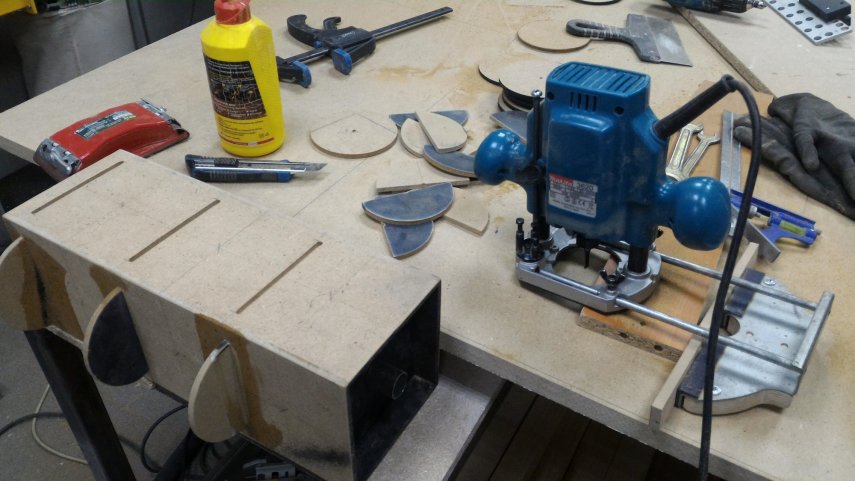

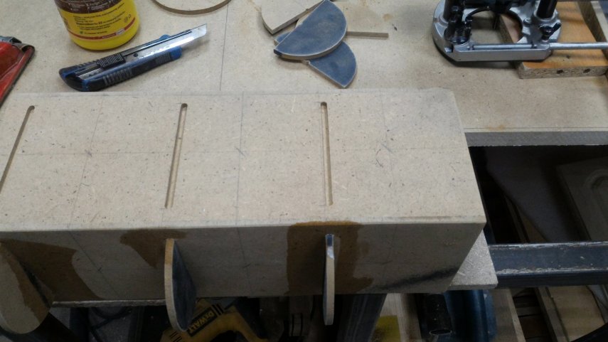

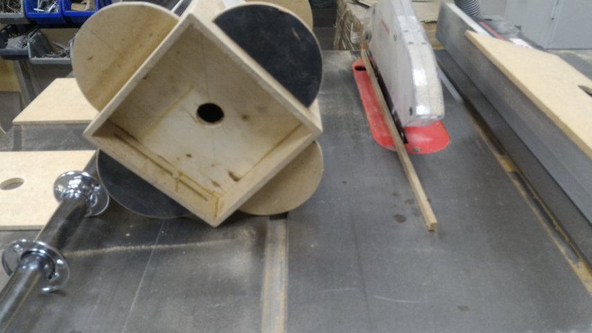

Склеил коробушку, козырьки это половинки глазиков кружков, под них сделал  паз фрезером, так в торец такие вещи надежно не вклеить.

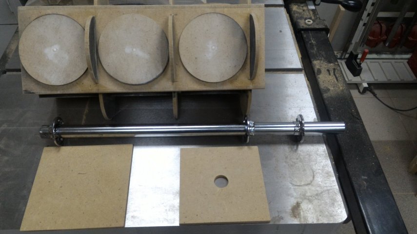

Всё это дело вращается на трубе от системы джокер по моему для стеллажей, чтоб не вывалилось и не провалилось упоры стоят, которые клопами зафиксировал.

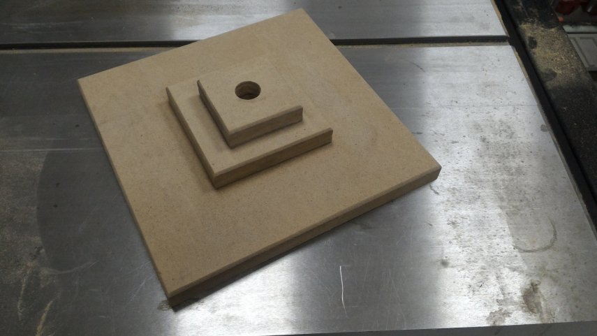

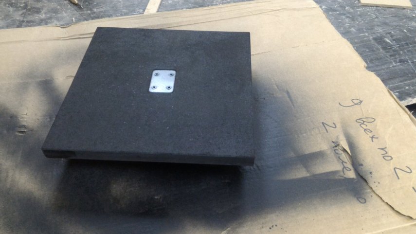

Основание сделал массивным и широким из толстых слоев мдф,  с таким основанием светофор  не так то просто опракинуть на бок.
Свалял дурака и под трубу просверлил насквозь, пришлось с обратки влепить пластину.

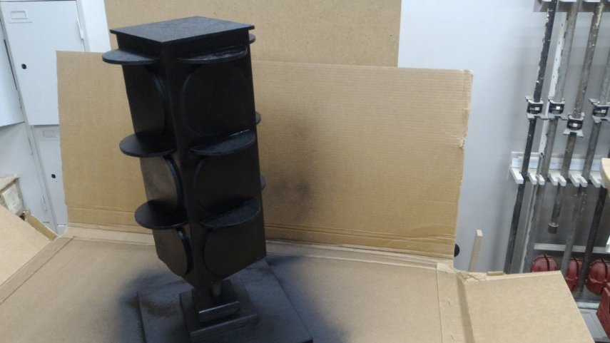

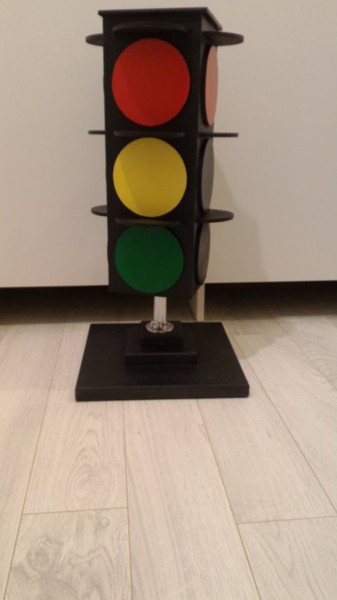

Покрасил всё с баллончика,  затем покрыл лаком, вещь готова.

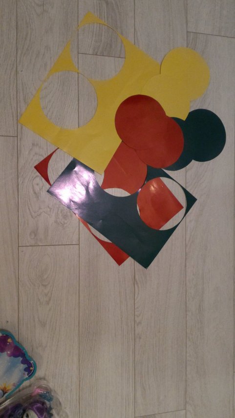

Кружки-сигналы не стал красить,  они вырезанны из бумаги самоклейки,  так проще обновить демонстрационный предмет.
