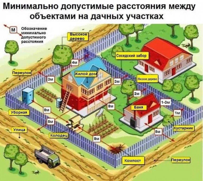

Нормы строительства дома на участке ИЖС:
1. Определяем положение дома на участке: от границы земли с уличной стороны до дома должно быть расстояние 5 метров или больше. От участков соседей или границ проезда до дома должно быть 3 метра или больше. От хозяйственных построек до границ участка должно быть 5 метров или больше.

5. Если какие-то хозяйственные постройки будут примыкать к дому, то расстояние до участка соседа необходимо измерять от каждого объекта. Например, если к дому примыкает гараж, то от дома до границы участка со стороны соседа должно быть не менее трёх метров, от гаража до границы – не менее одного метра. Если к дому примыкает постройка для птицы и скота, то расчет ведется такой: от дома до границ участка с соседом – 3 и больше метра, от хозяйственной постройки для птицы и скота – 4 и больше метра.
6. При планировании и строительстве дома и хозяйственных построек на участке ИЖС необходимо выполнять ряд очень важных противопожарных правил. Например, если возводится деревянный дом, и на соседнем участке – дом из дерева, то расстояние между домами должно быть 15 и более метров. Если же один из домов возведен из камня, то расстояние между ними может быть 10 и более метров.
7. По нормам строительства на участке ИЖС удаленность возводимого дома от лесного массива должна быть от 15 метров и больше.
8. Сток для дождевой воды с дома и построек не должен быть направлен на соседний участок.

11. Если при строительстве дома ИЖС не предусмотрена централизованная канализация, то необходимо помнить: туалеты с выгребными ямами и надворные уборные необходимо размещать не ближе, чем на 1 метр от границ участка. Локальные очистные траншеи должны пролегать не ближе, чем в 1 метре от границ участка.
