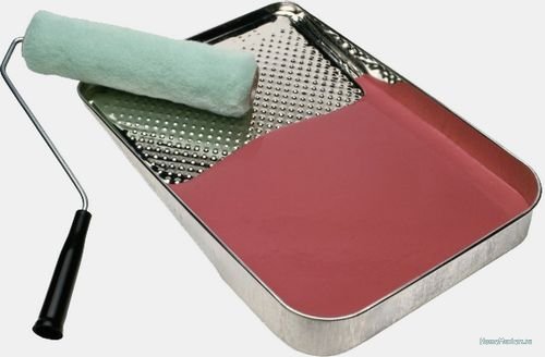

Следующим действием наливаем приготовленную смесь в специальную ванночку для раскатки валика. Валик окунают в ёмкость на 50%, далее не торопясь, его раскатывают по шероховатой поверхности ванночки, чтобы он был полностью покрыт краской.
Состав эмульсии наносят перпендикулярно окнам, надавливая на него таким образом, чтобы краска с него не текла. Покрашенной поверхности, после нанесения первого слоя, дают полностью высохнуть. Она высыхает приблизительно через 2-3 часа, в зависимости от влажности воздуха.
Следующий слой водоэмульсионки наносят валиком со средним ворсом, параллельно окнам. Так, вы за 2 раза перекроете поверхность и избежите разводов на потолке. После окрашивания инструмент следует вымыть в теплой воде.
