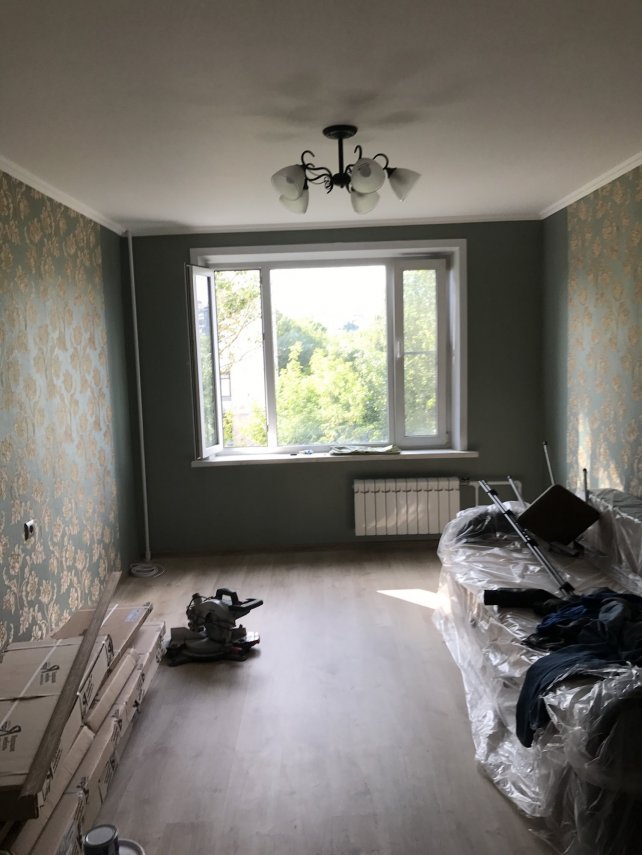

В данной статье рассмотрим вариант буджетного ремонта комнаты в жилой квартире.
 Первое очень важное правило - нельзя просто снять обои и поклеить новые ( если ремонт вообще никогда не делался). Также это правило распространяется и на потолок) Нельзя просто взять и «побелить» потолок, если он никогда шпатлёвка не видел. ))))
Итак, с чего начать? Конечно первое что нужно сделать - это вынести все из комнаты. Оставить   Мебель в комнате можно, только если полы в комнате не будут ровняться и если их можно будет разместить так, что бы ко всем участкам стен и потолков можно было подобраться с лестницей и ведром.

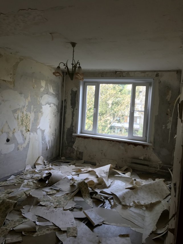

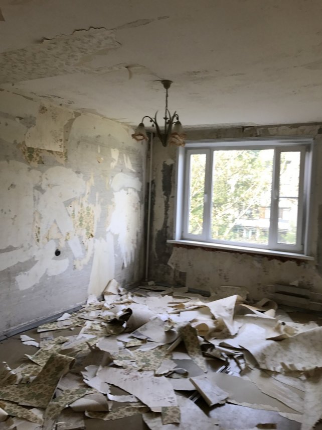

Далее приступаем к зачистке стен и потолка(если конечно не будет натяжной или подвесной). Очень важно очистить все до основания. Чтобы никаких остатков обоев не осталось.
Далее берём грунт глубокого проникновения для стен которые впитывают влагу (Пенобетон, пазогребневые плиты и прочие) и бетоноконтакт для гладких бетонных стен.
Все тщательно грунтуем. Ждём полного высыхания грунтовки. На упаковке каждого написано время высыхания, не стоит этим пренебрегать.
После высыхания берём гипсовую штукатурку и выравниваем большие перепады, дефекты, трещины и выпуклости и вогнутости)
лично у меня получается все дефекты устранить за два слоя по шпатель.
далее опять ждём полного высыхания штукатурки. На данном этапе овень важно дождаться полного высыхания, так как у большинства гипсовых штукатурок ph нейтрален, а значит благоприятная среда для размножения грибка. Откуда берётся грибок на невысохшей штукатурке? Это отдельная тема, единственное что сейчас скажу, грибок обязательно появится на местах где нет циркуляции воздуха, поэтому не стоит прислонять к свежей штукатурке мебель и прочие вещи.

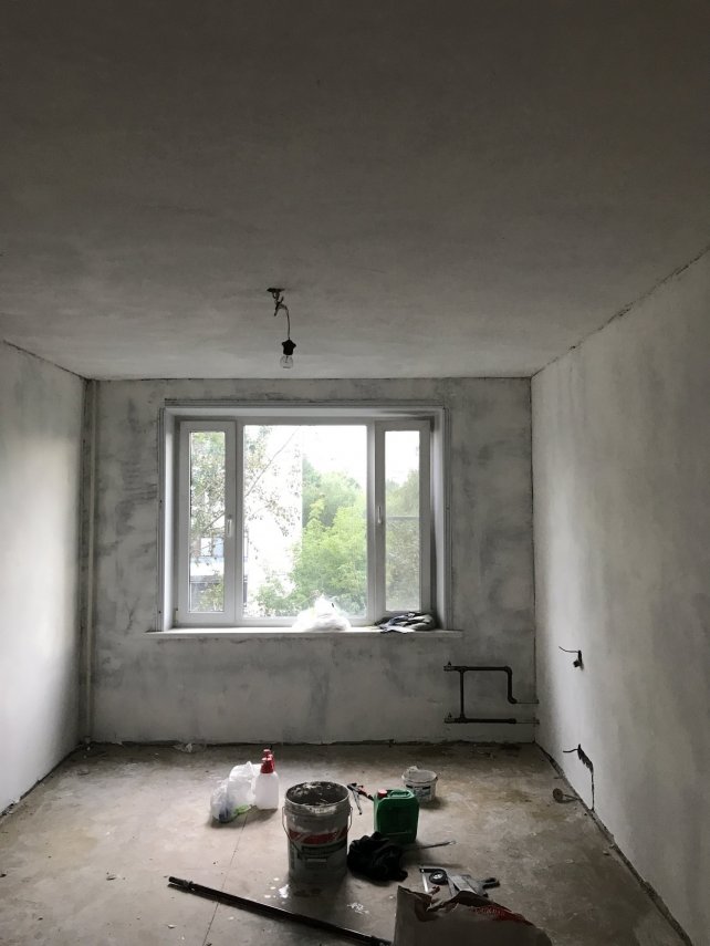

После просушки штукатурки переходим к шпатлёвка стен.
лично я использую полимерные.
также два слоя достаточно чтобы получить достаточно гладкую поверхность под обои.
 На сушку отшпатлеванных поверхностей в среднем уходит сутки ( это максимум).
 Последнии слоя делаются из «суперфиниша» на «сдир». Для чего это делается? Ну основная причина - это минимизировать «шкурку» стен, достаточно локально пробежаться по местам стыков слоев.
В тех случаях когда нужно выравнивание пола, следующий шаг - это устройство наливных полов. Процесс достаточно быстрый, но необходимы некоторые умения и навыки.
После заливки пола нужно дождаться его высыхания, для пешей нагрузки, как правило достаточно часов 12. Для полного высыхания от 3 до 7 суток. Пока полы полностью высыхают можем заниматься следующими работами.
Далее нужно все загрунтовать. Тут нужно достаточно серьезно подойти к этому вопросу. Нельзя допускать подтеков, их нужно сразу размазывать. Грунтовку быстрее всего сделать валиком со средним ворсом.
Следующим шагом будет установка так называемого «потолочного» плинтуса.
Клеим, шкурим стыки, углы.

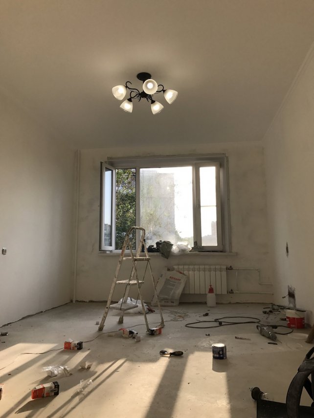

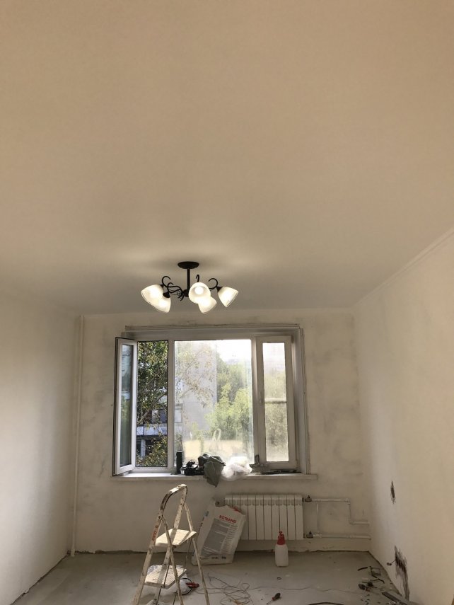

Далее идёт покраска потолка и плинтуса.
В нормальных условиях ( хорошо подготовленная поверхность и качественная краска) процесс покраски заключается в нанесении двух слоев краски. Важный момент - второй слой должен быть перпендикулярен первому.
Ждём когда краска высохнет.

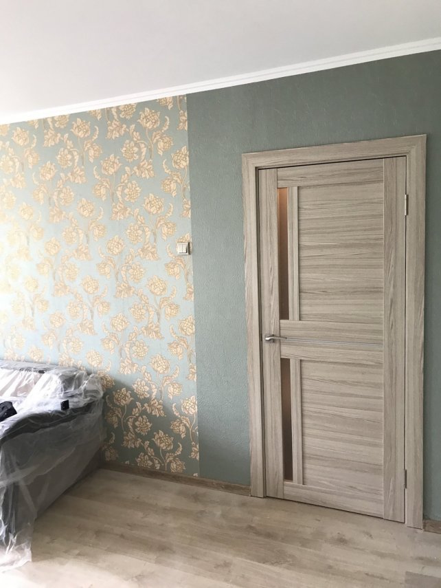

Дальше идёт оклейка обоев. Процесс тоже достаточно не сложный, но требует некоторых умений.
После оклейки обоев завещающим этапом будет укладка ламината ( или другого напольного покрытия), монтаж двери  и плинтусов.
Все работы в среднем занимаю полторы недели. Это с учётом просушки всех материалов.
