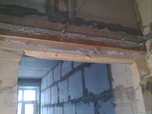

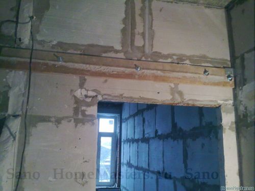

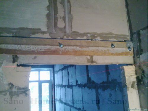

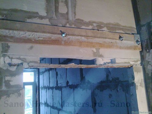

Сначало надо укрепить пазогребневые блоки что находятся над проёмом, для этого беру две доски, закрепляю их по обе стороны проема напротив друг друга саморезами. Сверлю насквозь и стягиваю обрезками шпильки м12 гайками с широкими шайбами. Металл уголки по необходимости. Этих мер более чем достаточно, делаю на всякий случай, обычно блоки и так не проваляться, но если вся таки обваляться или дадут трещины то переделок будет больше. Поэтому страховку ставлю.
blogentry-2-0-13065400-1392919608_thumb.jpgblogentry-2-0-06608400-1392919611_thumb.jpgblogentry-2-0-65906100-1392919613_thumb.jpg

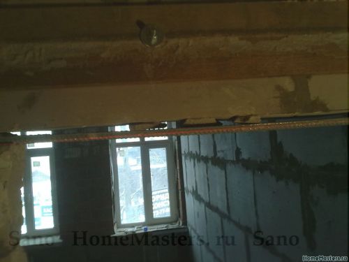

Затем по разметки выпиливаю будущий проём, высота в том числе взята с учетом толщины арматуры и слоя раствора. Выпиливаю сабельной пилой, особой ровности не требуется и не так пыльно как от болгарки. Освобождаю прутки арматуры на которые опираются блоки.

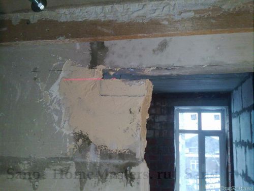

Выпиливаю из таких же блоков в требуемый размер вставки на которые будет опираться арматура, очищаю от пыли и грунтую.
blogentry-2-0-23227300-1392919620_thumb.jpgblogentry-2-0-07985200-1392919623_thumb.jpg
Вклеиваю вставки по уровню на монтажный клей или гипсовую штукатурку, даю высохнуть.

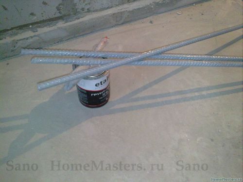

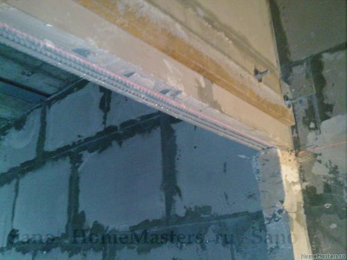

Арматуру обязательно надо покрасить, строяки как правило на это забивают, и ещё эти прутки нужно сваркой между собой скрепить

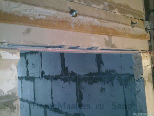

Последняя примерка, всё подходит и сходится

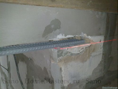

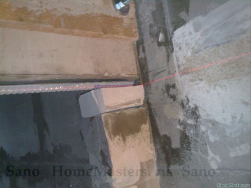

Важный момент после установки арматуры её надо сделать напряженной, сейчас она просто лежит и на неё не давит вес, после того как уберется подпорка из досок, блоки будут опираться на арматуру.
В общем между арматурой и блоками можно воткнуть клинья (которые затем надо убрать) или как я натолкать подходящих обломком, так чтобы арматура немного выгнулась. По красной линии лазерного луча это заметно.

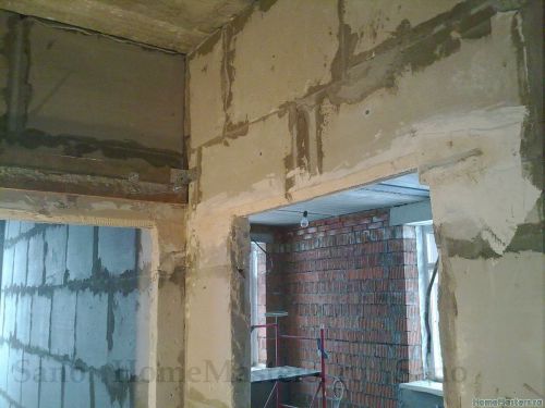

Остается всё закидать раствором

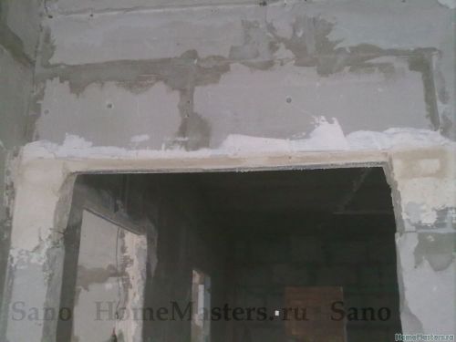

Дать высохнуть и снять доски, проём готов

По мет уголкам на досках - есть риск вываливания стенки над проёмом из основной плоскости? Разве Т-образный стык блоков изначально не армируется?
Насчёт  напряжения арматуры момент интересный.
По сварке арм штырей - сначала красишь, потом варишь? :)
Честно говоря несколько напрягла такая арматура, мало ли сверлиться придётся вверх - уголок легче пройти, чем круглые, да ещё по центру.
Sano
уголки нужны т.к. опору выбиваю и нагрузку переношу на другую стену,  не вывалится конечно, главное чтобы вниз не ушёл
Должен армироваться, но это строй вариант, эти мудаки в торцы дверных проёмов забили 10см штырьки типа армировку видно  и технадзору показали  что она сделана,  а вообще всё сделано ужасно и стены на 2-3см. завалены
неварю, нету сварочника у меня ,  я просто предупредил как надо,  этот момент под свою ответственность, да и не куда не денется, нагрузки два блока всего
вверх сверлится не придется, это дверной проём, назначение его окончательное и там будут только двери
